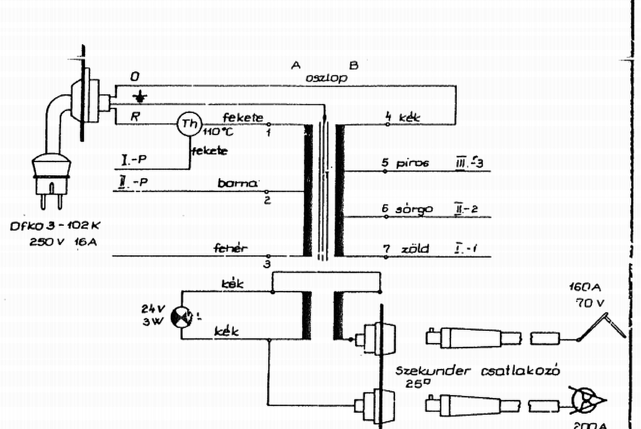

Sziasztok ! Valaki eseteleg tudna nekem képeket küldeni ehy Hetra 100/160 as hegesztő bekötéséről.Kapcs rajz van csak az alpján valami nem jó nálam. Kapcs rajz szerint 1-5 közösítve van nálam pedig 7-3 van közösre kötve. Gondom az hogy 220-ról megy a gép 2 fázisról nem.Ezért kellenének a képek hogy lássam a trafóból jővő vezetékek fizikai helyét a gépben ergó melyik tekercsből hová megy.

6066-os kapcsoló:
5-1 össze, trafó közös 7 trafó 230V 3 trafó 400V Betáp kábel 230V 6 L1 8 N Betáp kábel 400V 2 L1 4 L2

Ez oké a rajzol néztem én is ezt.De azt nem értem hogy a 7-es kapocsra megy egy vezetékem a trafóba, a 3-as kapocs üres nincs vezeték csak egy rövidzár átkötve a 7es lábra. Bekötve az általad leírtak szerint volt.csak az átkötés a 3-7 között van nem az 1-5 között. Ezért lenne jó egy kép hogy lássam a trafóról jövőket hátha valamit az előző tulaj felcserélt. Ha kiveszem az átkötést a 7-3 között és átrakom az 1-5 re akkor a 3 pont a kapcsolon üresen marad. Csak a 7-re megy a trafóból kábel.Akkor hiányzik 380-nál az egyik fázis.....? A hozzászólás módosítva: Júl 25, 2018
Én nem néztem a rajzot, mert nincs értelme ha a trafóból kijövő vezetékek nincsenek megszámozva. Van 7 vezetéked amit egy kapcsolóba kell bekötni a leírtak szerint. A kapcsolón van 8 hely, ahová be lehet kötni a vezetékeket + van egy áthidalás, nem értem mi nem világos ebben. Egyedül az kellene hogy problémát okozzon, hogy megállapítsd, hogy a trafóból kijövő vezetékek közül melyik-melyik, de ahhoz mili-ohm mérő vagy induktivitásmérő szükséges. Vagy esetleg ha tudod melyik volt bekötve amikor 230V-ról ment, akkor a megmaradt vezeték a 400V, vagy a trafó szekunder oldalára kötsz nehány Volt váltófeszültséget és megméred a primer kivezetéseket.

Bekötöttem rajz+leirásod szerint továbbra is 220v-ról megy 2x400-ról nem...kapcsoló jó kimérve,fázisokat cserélgettem de semmi.Ilyenkor mi van......??????
Azt a primer tekercset is mérted? Nem szakadt?
Lehet szakadt a 400V-os primer rész. Mérd meg.

Primer oldalon 3 kivezetésem a trafóról.Ha bármelyik 2-re rákötöttem a 220-at akkor ment.Héten már a Trakis Hetra szerelőjével is beszéltem ő annyit mondott ha szakadás lenne akkor 220-ról se menne. Primert ezért nem mértem ki. De kimérem majd. Ha szakadt akkor így jártam.Bár 220-ról szépen megy lehet vele hegeszteni minden gond nélkül. Köszi addig is neked,nektek !
Ha mindkettőre kötve van kimeneti feszültség akkor elkötöttél valamit, mert akkor nincs szakadás, nehezen is tudnám elképzelni, mert olyan vastag vezetékből van. Eljut egyáltalán a 400V a kapcsolóig? Ha tennél fel képet lehet könnyebb lenne megoldani a problémát.

A gyári betápot cseréltem újra gondolván régi oxidos stb.Ezt kizártam.A hosszabítóm is vadi új. 3P+Föld apa anya szintén új.Bekötések a két végén egyformák. Kapcslóra megy feszkó,átkapcsoláskor át is megy a kapcsolt oldalra.Próbalámpával kiprobáltam ok. Multit ma viszem haza mérni,az otthoni kuka...(elkérik..odadom...rosszan hozzák vissza...többeet senkinek...) Úgy mint irtam a 3 bemenetet a trafóba bárhogy variáltam párba 220 ról minden esetben ment. Ha haza értem melóból fényképezek úgy könnyebb lesz. 4 óra után majd rakok képet akkor. Köszi a sok segítséget,nem amatör vagyok műszerészként dolgozom de soha nem szereltem még hegesztőt. Most vettem kb1,5 hónapja kellett az építkezéshez. Azért a kivezetéseket kimérem ohmikusan . Köszi addig is. ÜDV! |
