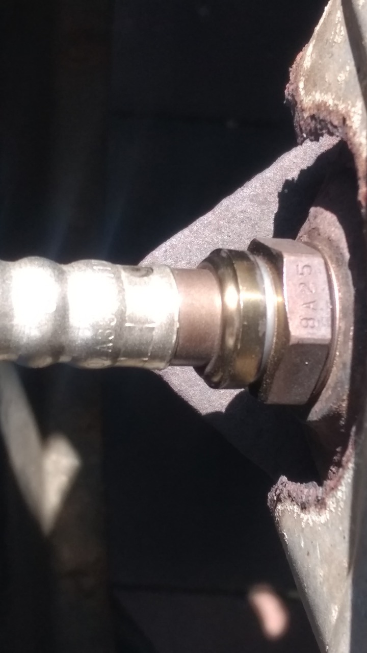

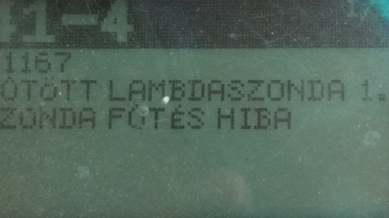

(#) Szilvi1 hozzászólása Aug 2, 2018 /
Honda Accord 6gen szondát cseréltem típusazonos Ntk ngk ra a Densot. Check engine lámpa hibát jelez. Sok mindent hallottam már megoldást még eddig nem. Legutóbbi ötlet, ha egyik még mindig denso (a 2. szonda nem lett cserélve) akkor párban nem tudja összemérni a rendszer. Más ötlet?sorban a történet: Vettem kocsit denso volt benne bibakód olvasás után csere Ntk ngk. Ugyanúgy bejelez a lámpa hibát. Olvastatom újra, fotót mellékelem, felfűtési hiba 1. szonda, hibakód 41-4 p1167. Ötletek szerelőktől, mérnököktől akik nem tudták megoldani: Testhiba valahol. Más az ellenállása stb...Vagy hogy csak két egyforma szonda tud együtt dolgozni márkailag.
(#) Epu2 válasza Szilvi1 hozzászólására (») Aug 2, 2018 /
Üdv! Hiba kódok törlése után jön vissza a hiba?
(#) Szilvi1 válasza Epu2 hozzászólására (») Aug 3, 2018 /
Hát persze, de ugyan még hogy jöhetne máshogy?
