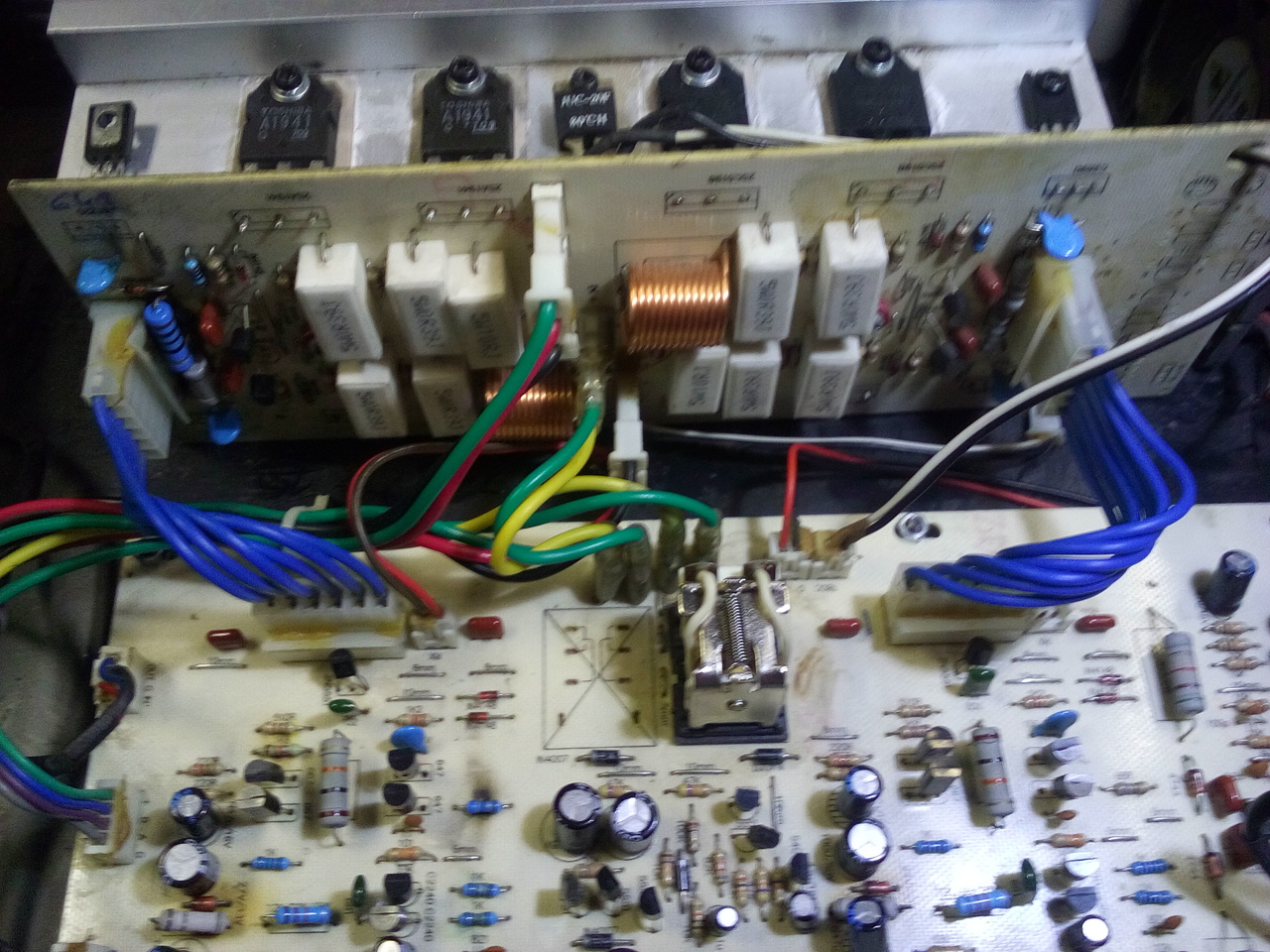

Tisztelt Fórumozók!
Kis segítségre lenne szükségem. Javítok egy Kőnig AMP 15000-es erősítőt ("minőségi kínai"), mely több alkalommal járt már nálam végfok problémával, most is ezzel került vissza. Ki is cseréltem a végeket de azt vettem észre, hogy az egyik oldalon nem a megfelelő nyugalmi áram folyik. A táppal sorba kötött 10R-on 3-4 V feszültség esik, míg a hibátlan oldalon cca. 300mV. A kérdésem, hogy valaki ismeri ezt az erősítő típust, volt e szerencséje hozzá, vagy esetleg valami tippetek van e a hiba eredetével kapcsolatban. Félvezetőket átmértem, cseréltem amit bizonytalannak ítéltem, R, C tagok szintén át lettek mérve, 5%-on túliak ki lettek cserélve. Nincs ötletem, még szkóppal megnézem nincs e valami gerjedés rajta. Csatoltam néhány képet, hátha így ismerős lehet, vagy más néven találkoztatok vele...
(#) tothbela válasza FerencziJ hozzászólására (») Júl 29, 2018 /
A nyugalmi áram magas, de ezt gondolom te is észrevetted. Trimmeres beállítást ha lehet már én is kerülöm, a beállított értéket kicserélem fix ellenállásokra, ezért nem találok benne nyugalmi áram beállító trimmert.
Vissza kell rajzolni az erősítőt. Elsőre talán bonyolultnak tűnik, de nem annyira. Meg kell találni a bias fokozatot benne, és azon kell módosítani.
Ha nem megy, akkor szépen ki kell venni a paneleket, és mind a két oldalukat lefotózni. Ha nem fér rá egy képre az egész, több részletben is jó, csak legyen éles a kép, és kivehető minden alkatrész.
Valamelyik fórumtárs unalmában majd megpróbálja visszarajzolni.
(#) FerencziJ válasza tothbela hozzászólására (») Júl 29, 2018 /
Tudom, hogy magas a nyugalmi áram, fel is fűti a hűtőbordát rendesen. Viszont a bias jó, szabályozható, de a minimum érték most(!!!) a fent leírt mennyiség. Mint a képeken látható két panel van az erősítőben. Egy a fenéklemezre szerelve, ezen van a meghajtó fokozat a hangszóróvédelemmel, a másik pedig a végfok rész a hűtőbordán. Na, itt lehet valami baj, amit nem találok sajnos. A kék kábelköteggel van összekötve a két fokozat és ha felcserélem a meghajtást, a hiba továbbra is fennáll. Ebből eredően csak a véggel lehet a probléma, ami jó, de mégsem..

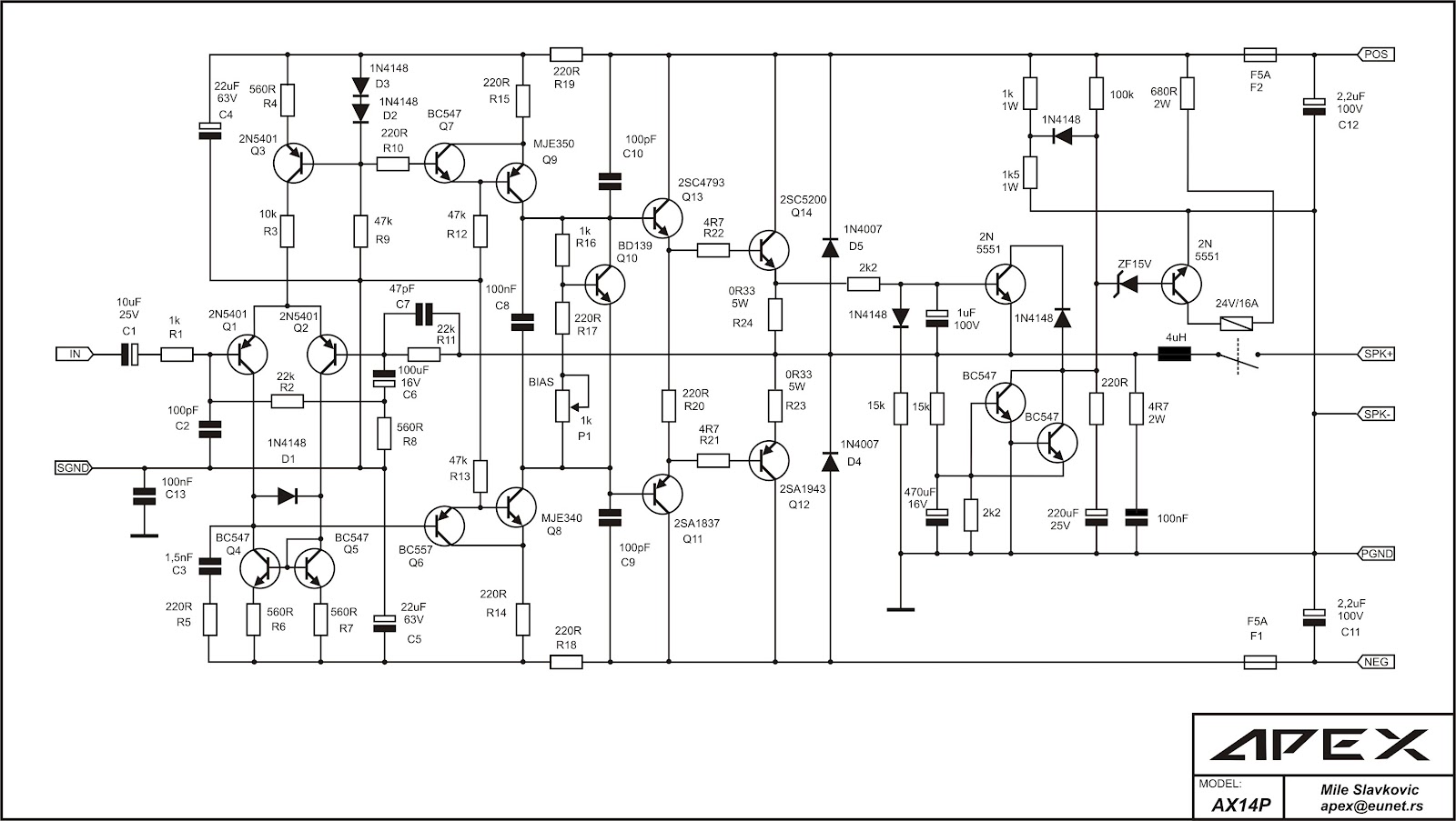

(#) reloop válasza FerencziJ hozzászólására (») Júl 29, 2018 / 2
Szia! Az említett nyugalmi-áram deviancia gyakran a végtranzisztor bázisára kötött azon ellenállás hibája (szakadás, értéknövekedés) mely a kimenethez, vagy emitterhez, vagy a végtranzisztor N/P párjának bázisához csatlakozik. A végtranzisztor meghibásodása ezen ellenállásokat általában tönkre teszi. Magyarázatul szolgáljon ezen APEX erősítő R20 ellenállása.
Azért néhány mérés eredményét nézzük meg. A referenciapont legyen a GND. Ehhez képest mind a két (jó és hibás) oldal néhány pontján mérj feszültséget. Ezek a vég tranzisztorok, és a meghajtó tranzisztorok lábai. A mérés egyértelműsége érdekében használd a panelen lévő pozíciószámokat, vagy ha nincs, akkor valami hasonló módszert alkalmazz!
Felső sor balról: első tranzisztor BDxxx
1. láb -1,3V
2. láb -44,5V
3. láb -0,6V
Második tranzisztor 2sa1941
1. láb -0,6V
2. láb -44,5V
3. láb -0,03V
Harmadik.........és így tovább.
Vagy a képre ráírod amit mérsz.

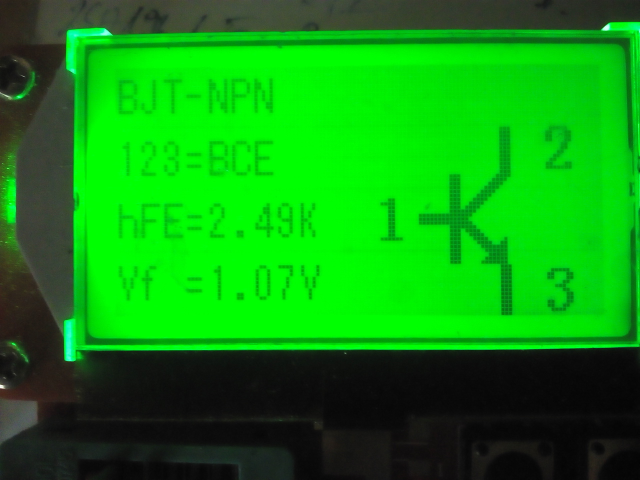

Meg van a nyugalmi árammal kapcsolatos hiba eredete, nem más mint az N-típusú 2SC5198 végfokok. Sajátosan viselkedtek, még nem találkoztam ilyen esettel, nem is számítottam rá, már csak azért sem mert vadonat újak és szerelés előtt tesztelve voltak. Mérésre hibátlanok, mértem teszterrel (kép), dióda vizsgálóval és ellenállás mérővel is. Az áramkörben úgy viselkedett, hogy a kollektorra kapcsolt feszültség (72,5V) szivárgott emitter (10,45V) és bázis (8,2V) irányokba, a két tranzisztor szivárgási feszültség értékei valamelyest eltértek egymástól. Kipróbáltam egy harmadikat is a sorozatból, a probléma továbbra is megmaradt. De semmi baj, kicseréltem TIP35C-36C párra és kifogástalanul üzemel, a hideg nyugalmi áram 160, üzem meleg nyugalmi áram 196mA.

(#) Alkotó válasza FerencziJ hozzászólására (») Aug 1, 2018 /
Az alkatrész teszter képernyőjét jól értelmezem ha 2490-es erősítést olvasok le róla?
Szokatlan érték.
(#) zotya1983 válasza FerencziJ hozzászólására (») Aug 1, 2018 /
Számtalanszor bizonyosodott hogy ezek az alkatrészteszterek csak saccolni jók. Nem lehet rá adni.
(#) FerencziJ válasza zotya1983 hozzászólására (») Aug 1, 2018 / 1
Nem hagyatkozom rá, csak infó. Illetve ha a pin out-ot szeretném megtudni, jellemzően akkor használom. De ez esetben több műszerrel, mérésmóddal kellett mérnem.

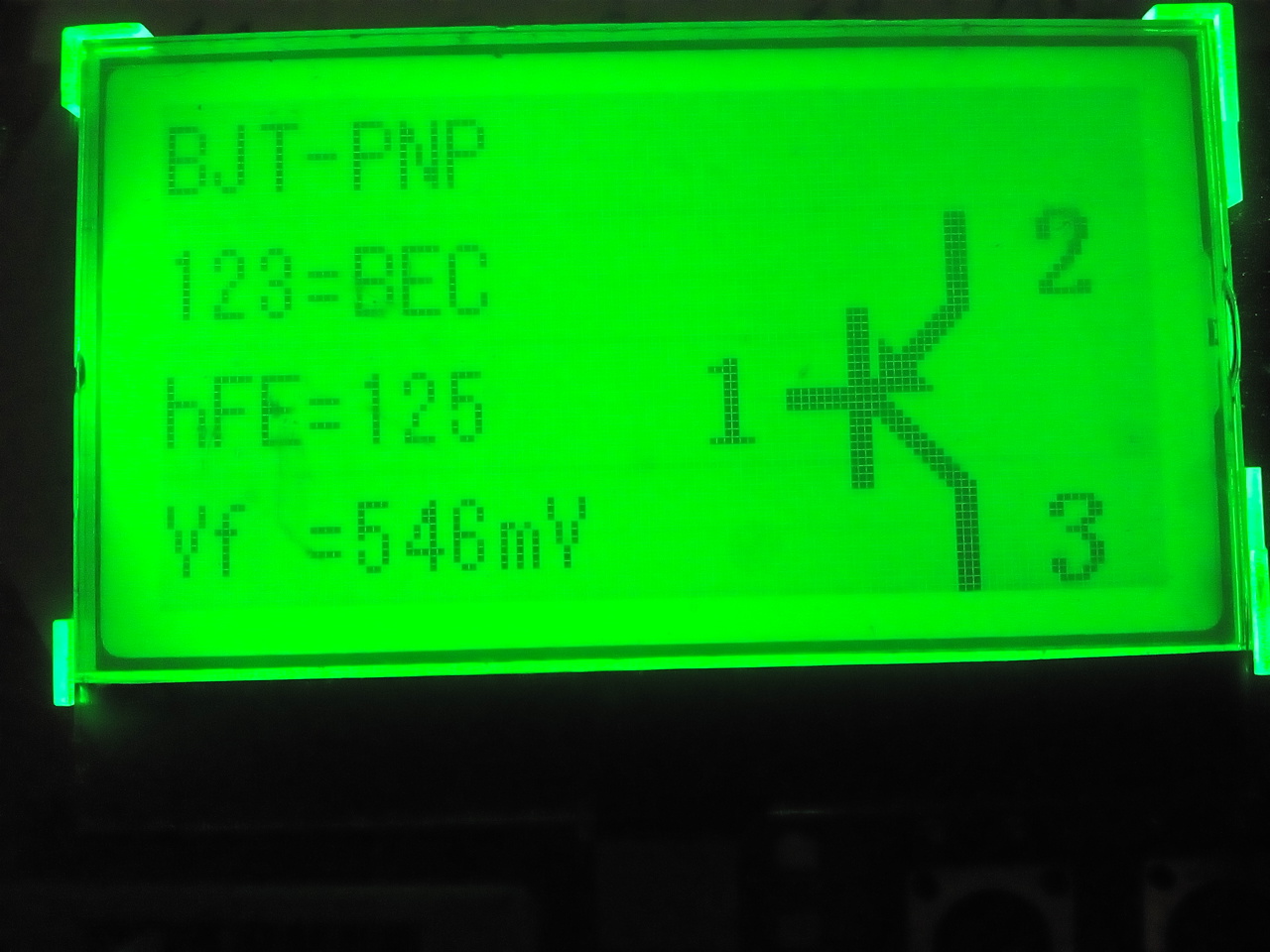

(#) FerencziJ válasza Alkotó hozzászólására (») Aug 1, 2018 /
Azt hiszem egy másikra 7,...K-t mondott. Ha már megszólítottál tisztelt Alkotó, kérdezni akartam az erősítőiddel kapcsolatban (azt hiszem Nálad olvastam). Az annihilátor és a testvére, tudsz ebben nekem segíteni esetleg?
Rosszul emlékeztem, csak 6K, mellette egy jó PNP-s 125-el.
A 125 racionális érték, de a másik minimum gyanakvásra ad okot. Még darlingtonok esetében is maximum 500-1000 erősítést látnék értelmesnek.
