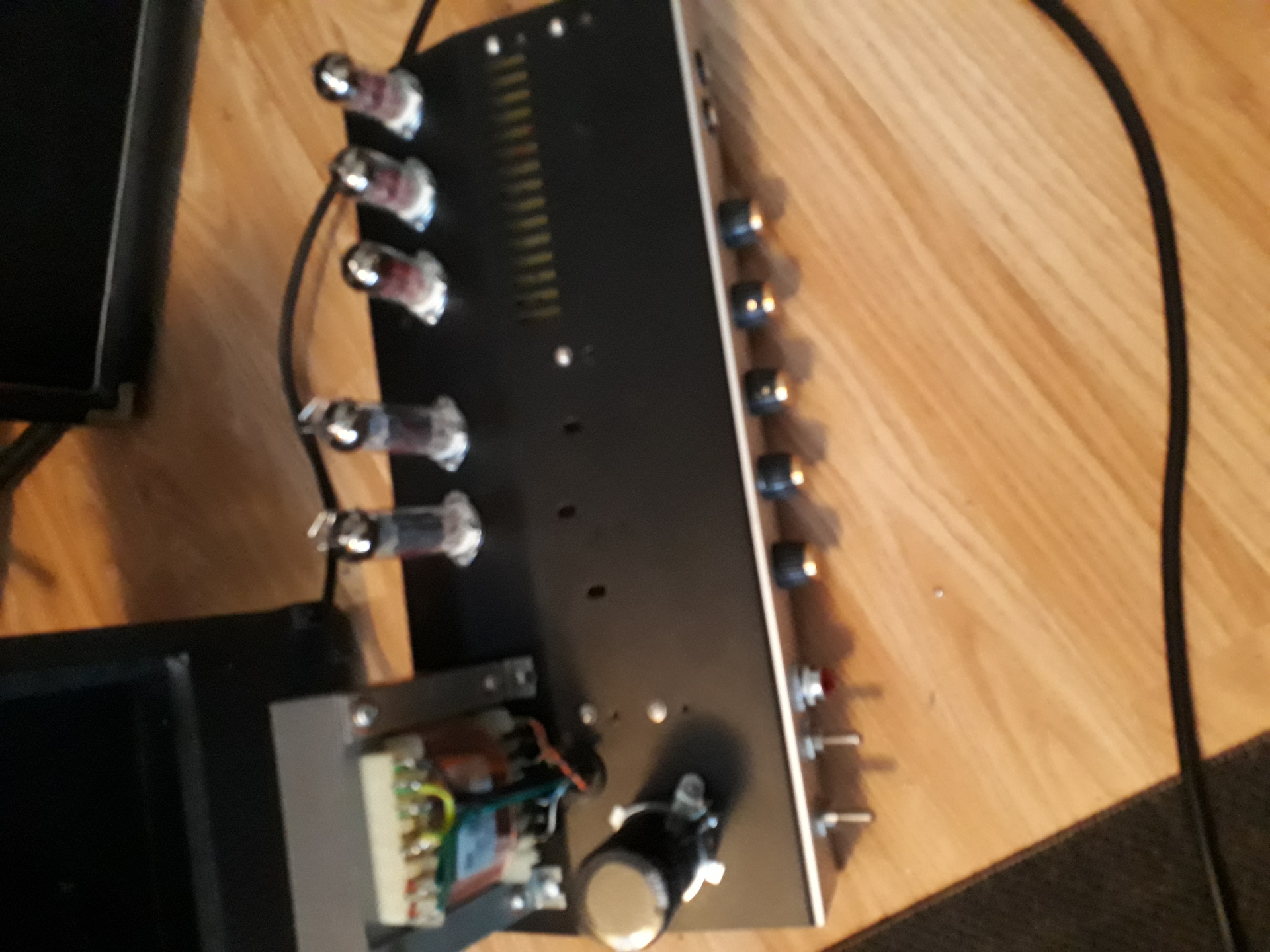

Az egyik Peavey-t eladtam, a másikbol meg gondoltam építek valami mást. Úgyhogy szétbontottam. Marshall plexi lesz. A fém munkával már magvagyok, most jön a vezetékelés. A trafókat fel kellett cserélni. Kapott egy folytót is. Valószínű, kap egy master potmétert hátra, meg egy One Wire mod kapcsolót is.
.Szép lassan alakul. Megkapta a master potmétert. Szerettem volna az eredeti kapcsolást megépíteni, de van néhány változás. A Marshall trafó középmegcsapolásos, az enyém nem az. Eredetileg az első előfok cső katódján egy 330 µF kondi van, nekem 400 µF volt csak. Más nagyon nincs. A folytó még kérdéses. Nem tudok róla semmit. 0,25-ös drótból van. Elvileg jó lesz.

Elkészült az erősítő. Egy gond van csak vele. Ha bekötöm a negatív visszacsatolást, sípol, búg attó függően hogy hova állítom a master, ill. presence potmétert. Kikötve szinte tökéletes. Próbáltam a visszacsatoló ellenállást cserélgetni le-föl, próbáltam a 4, 8, 16 Ohmos kimenetetről visszacsatolni, kicseréltem a presence potmétert. Javulás volt, de nem szünt meg a probléma. Kikötve jól szól. Nem brummog, csak max. hangerőn van egy kis súgás. A lámpa az előlapon hiányzik, még nem érkezett meg. A hozzászólás módosítva: Dec 23, 2018
Örülj neki ha.csak kicsi súgás van azokkal a hosszú drótokkal!
A visszacsatolást próbáld átrakni a tekercs másik oldalára ,elviekben akkor nem volna szabad sipolni neki . A hozzászólás módosítva: Dec 23, 2018
A visszacsatoló ellenállással párhuzamba kötött kondenzátor értéke sokban befolyásolja a frekvencia átvitelt és a gerjedékenységet.
Vagy cseréld meg a kimenőn a visszacsatolást a testeléssel.
Az eredeti panelt használtam. Így a bekötésével nem lehet gond. Eredetileg a 8 Ohmrol volt visszacsatolva. Próbáltam már 100-1000 pF közötti kondikat. Még megpróbálok feljebb menni.
Nagyon sokmindent kipróbáltam. Különböző erősítők megoldásait. A Bugera 6260 pl egy 22 µF elkón keresztűl csatol vissza. Própáltam különböző kondikat párhuzamosan a 100k visszacsatoló ellenállással. Cseréltem le-fel az ellenállásokat. Elmentem 1M-ig. Ott már jó volt, de nem működött presence. A visszacsatolást sehogy nem tudom megoldani. Vagy sípol, vagy búg. Jelenleg a Mesa presenc-ét használom. Ebben nincs vissza csatolás, viszont nagyon kicsi hatása van a hangra. Állítólag a hangerővel arányos, de én a lakásban ezt nem tudom kipróbálni. Mozog a Zsolnai a szekrényben. Szerencsére a turret miatt nem gond az alkatrész csere. Szeretném használhatóbbá tenni. Az érzékeny részekre árnyékolt vezeték került, és rögzítve lettek kábelkötegelővel. Így teljesen zajtalan az erősítő. Nagyon jó hangja van. A hozzászólás módosítva: Dec 27, 2018
Ha valakit érdekel itt a rajz, ami alapján készűlt.
Eredetileg fesz kétszerező van, de ez nálam nem kellett. A trafó tudja a kívánt feszűltséget (majdnem). A többi ugyan az.
Rájöttem a problémára. A fázisfordító 2, 7 lábait kellett felcserélni. Megszünt a sipolás. A presence tökéletesen működik. Már csak az előlapot kell elkészíteni.

Készülget egy JCM800 erősítő. Harley Benton Hb-40R volt előző életében. Turretre készült, elsőre indult brumm nélkül. El84 PP 18 W. Még hára van a feliratozás.
