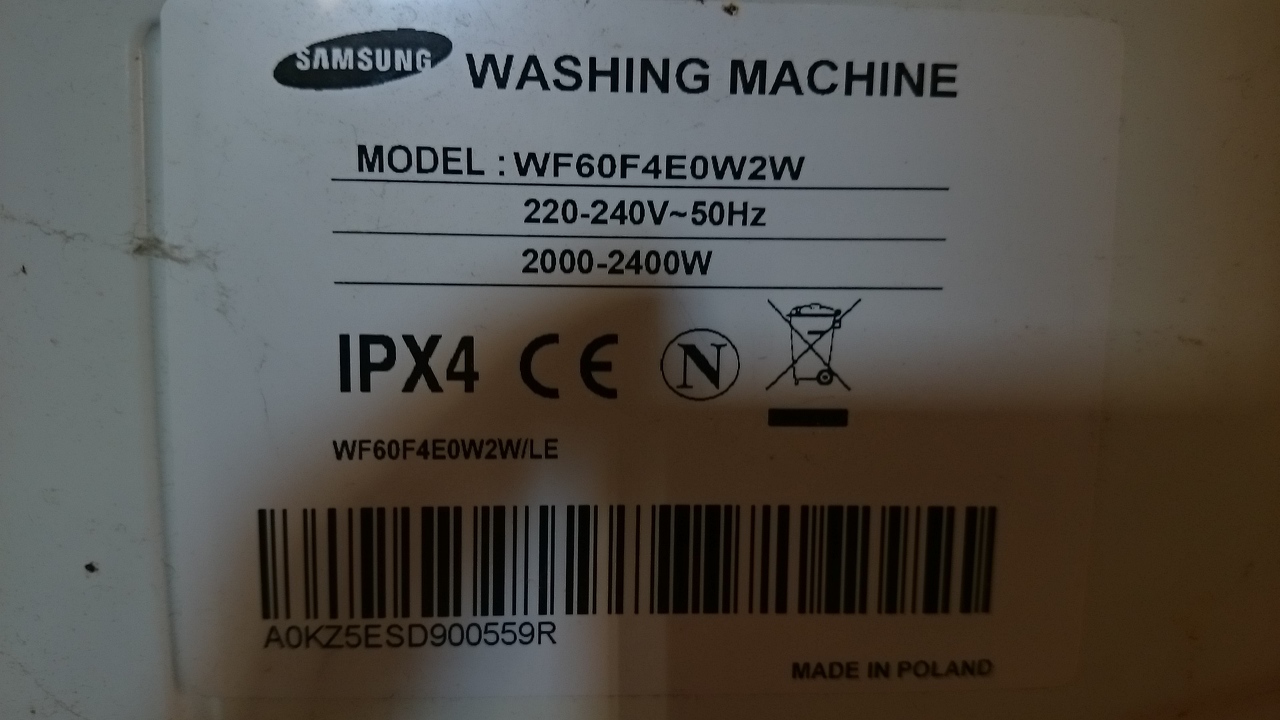

Problémám van egy samsung géppel ami azt csinálja, hogy enged be egy kis vizet a program elindításakor, majd amikor forgatni kellene a dobot egyszerűen csak áll. Légcsapda tiszta, viszont a vízszintszabályzó (képmelléklet) multiméter diódavizsgáló állásba gnd (2-es) tüskéhez képest, 1-es és 3-as lábakon nem reagál belefújáskor. Az 1-es és 3-as lábakon viszont sípol akkor is ha fújom, meg akkor is ha nem. A fújásra nem is érezni se hallani, hogy a membrán átbillenne. Enyhe szíváskor érezni hogy átbillen benne. Véleményetekre lennék kíváncsi, hogy hibás-e a vízszintszabályzó a mérések alapján, vagy sem.
Szia. Szénkeféket nézd meg a motornál.
A motor körül minden rendben van, a fűtőszál jó, más a probléma.
Ezt nevezzük analóg vízszintszabályzónak: Bővebben: Link
A filmen látható szaki sem tudja, hogy a vízszintnnek megfelelő pontos frekvenciás jel jön ki bebőle.. A hozzászólás módosítva: Szept 9, 2018
Akkor gondolom azt nem lehet kideríteni hogy jó, vagy sem. Esetleg valami tipp hogy mi lehet a probléma?
Ha nem azt írnád: "egy samsung gép"...akkor a típusszámok alapján kereshető lenne doku hozzá.
Mellékleten a pontos típus.
