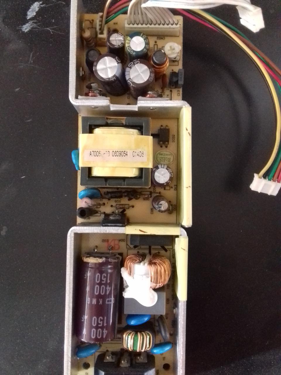

Sziaszrok. Tápegységel kilodom primer odalon cseréltem 203d6 ic, k2645 fet (S lábán smd ellenálás és egy smd dióda párhuzamosan kötve) itt a dióda zárlatos volt de sajna nem vagyok biztos hogy jól irányba ültettem be , opto és tl csere. A táp szekunder oldalán nincs mérhető feszültség. Mi lehet még a hiba vagy a diódát tettem forditva?

(#) Sinike válasza zsa hozzászólására (») Szept 10, 2018 / 1
Szia. Ez nagyon kevés infó, legalább egy jó képet tegyél fel, abból TALÁN megállapítható, h a dióda jól van-e visszatéve.

(#) zsa válasza Sinike hozzászólására (») Szept 10, 2018 /
Köszi munka után csinálok képet 9005L-TD tipusa a monitornak tobb márkaneven is fut . Kondik uf csökenteket cseréltem, van esr lcm3 mérőm is értékleolvasában gondjaim vannak pl: 0,033 a táblazaton késztülék 250 et jelez , fogalmam sincs hogy jó-e. Mi a 0.033? Egyébként ha szekunder oldalon nincs mérhető érték addig a primer oldaon van még hiba?
(#) zsa válasza zsa hozzászólására (») Szept 10, 2018 /
Csatoltam képet. Meg az esr mérőröl is . A kepen új 16v 1000uf kondinál ezt irja ki Táblázatban jelölt érték 0,14 . Ha Beültetett 16v 470uf használt kondit mérek mérővezetékel az ers erték 260 mohm - táblázatban 0.25 . Hogyan kel értelmezni a táblázatban szereplő értékeket?

(#) latyakosa válasza zsa hozzászólására (») Szept 13, 2018 /
Több verzió lehetséges:
- Primer oldalon, a 150 uf puffer kondin van 300V feletti feszültség ?
- szekunder oldalon nincs hibás rövidzárat okozó alkaltrész ? Csipogtasd ki kimeneteket a test felé
- Primer oldalon IC kap tápfeszültséget, van a kimenetén jel ami a fet-t hajtja ? A fet source és a test közötti ellenállás értéke nincs megnyúlva?
A primer oldalon az IC-t kellene megtáplálni labortápról polaritás helyesen (230-ra ne kösd rá az áramkört) és szkóppal ellenőrizni ad-e a fet-nek vezérlő jelet.
