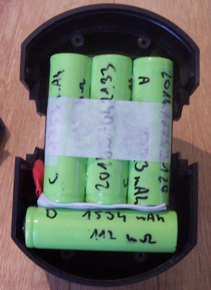

A 18V-os fúróba a 4S2P a 16-16,8V elég? Ezek szerint hajtja rendesen ahogy írod.
A 24V-os fúróba a 5S2P elég lenne? Feltételezzük hogy ennyi még beleférne a dobozba.
Egy képet valaki tenne fel aki préselt már bele régi dobozba 18650-es akkukat? ,ami teljesen jól működik?
(#) RoliNyh válasza vladcepes hozzászólására (») Szept 25, 2018 /
Ööööö pardon, elírtam 5S2P a cellaelrendezés...
Egyébként nagyot csalódtam benne, pozitív irányba. Már vagy két hete tölöttem fel, és szinte majdnem minden nap használtam. Az utolsó képet csak a jelenlegi feszültségszint miatt tettem be.
Szóval eddig merült, a teljesen feltöltött állapotból. Nem számítottam rá, hogy még a gyengébbecske cellák is ennyit fognak bírni. Egyébként az a töltő még a NiCD korszakból való, természetesen már nem azzal töltöm.
Csak még valami csatlakozó kellene a balanszoló vezetékeknek...

(#) RoliNyh válasza RoliNyh hozzászólására (») Szept 25, 2018 /
Ez az utolsó, de ezt már nem lehetett az előzőhöz csatolni...

(#) pipi válasza RoliNyh hozzászólására (») Szept 25, 2018 /
én sima 2,54mm hüvelysort reszeltem bele a dobozba

(#) RoliNyh válasza pipi hozzászólására (») Szept 25, 2018 /
Lehet, hogy nekem is az lesz, a lényeg az volna, hogy simán rá és le lehessen csatlakoztatni,
ne kelljen plusz fizikai erő. Úgy tervezem, hogy az eredeti töltő tartójába akarom befaragni,
és ugyan úgy csak beletenni az aksit, mint ezelőtt.
Abból meg kivezetni a balansz csatlakozásokat a tölő számára.

(#) vladcepes válasza RoliNyh hozzászólására (») Szept 25, 2018 /
Köszi! Hát szépen bepréselted őket. A 24 V-os dobozba nem úgy néz ki hogy a 6S2P beférne,de próba szerencse.
