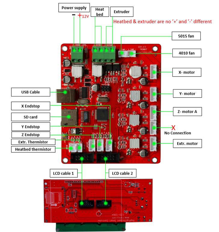

Nagyon szépen köszönöm a sok tanácsot és segítő szót. Minden egyes javaslat értékes. Akkor is ha sikerül megfogadnom, és akkor is ha nem. Minél több információt kapok a nyomtatásról annál több marad meg. És ugye ami elmaradhatatlan: Meg is vásároltam az első szeretett nyomtatómat. Nagyon kis aranyos alkatrészei vannak. Már most szeretem. Természetesen lesz olyan alkatrész amit inkább fém alkatrésszel fogok pótolni, és olyan is, amit én fogok hozzá pluszban felszerelni, de az is a hobbi része lesz. Mindjárt lenne is egy kérdésem: Ez egy Tronxy X5. A tárgyasztala eléggé gyengécskén van megcsinálva. Illetve annak a megvezetése a Z tengelyen. Szeretném kiegészíteni a tárgyasztal megvezetését és emelését a túloldalról is, hogy ne remegjen be. Ehhez ugye kell vennem még egy olyan golyós vezető és menetes szár szettet, ami most is van. A motor típusára mennyire lehet esélyem ráhibázni? Mennyire kompatibilisek egymással ezek a kis léptető motorok? Vagy inkább jobb lenne ha vennék a gyári Z tengely mozgató motor helyett is egyet? Tehát vennék párban? Az alaplapot nézve, szerintem van egy plusz Z tengely meghajtásnak szánt kihasználatlan csatlakozó. Lehet hogy nem is kell sorba kötéssel variálni igaz?

Olvastam. A motorok cseréjét nem értem. Teszik a dolgukat, könnyen jár a Z és minimálisat mozog, ha csak nincs engedélyezve a Z emelgetés a szál megszakításakor. A tárgyasztallal sem értem mi a gond, hiszen nem CNC, csak nyomtató. A legnagyobb gond ezekkel a tárgyasztalokkal inkább a méret. Mivel túl nagy Alu lemez - óhatatlan a deformálódás a hő hatására. Üveglap segíthet ezen is egyszerű módon és akkor a síkkal sincs gond. Ha a végállást és a szintezést megoldod - árához mérten kielégítő megoldást nyújt. Én bevallom még üveglapot sem raktam rá eddig, mert kisebb tárgyaknál a gyári üvegszálas lap is megteszi, még ha vetemedett is kicsit. Ez gyakorlatilag egy 2mm -es üvegszálas nyák lapja - réz nélkül. Talán egy tükörcsempére, vagy egy Ikea-s üveglapra még beruházok - de én használni vettem, nem folyton átalakítani. Amúgy, ha a gyártónál kérdezel - vagy akitől vetted - ő tud a legtöbbet segíteni a motor adatait illetően szerintem. De elég egyformák szoktak lenni, 0,5Nm, 1,8-as 5V-os motorok. Ettől persze lehet különbség. Például a tengelyvég kiképzésben is. Van amelyik sima kerek, van amelyik leköszörült.

Ezen a videón volt amit írsz. 3 motor sorba lett kötve. Azért, mert ez az emberke is úgy gondolta, hogy túlságosan mozog az asztal. Ő így tudta megoldani a merevítést. Én is szeretném megoldani, de szerintem szükségtelen a 3 motor. És ráadásul nem is kultúrált ahogy a videón megoldotta. Én a hátsó megvezetést és hajtást akarom egyszerűen csak tükrözni előre.Ehhez kell egy olyan motor, ami oda illik. Vagy 2db, ami nem pont olyan, de egyformák. Illetve, ha lesz lehetőség rá, akkor az egyiket jobbra a másikat pedig balra teszem, hogy maradjon betekintés a nyomtatásra. Az üveglapos megoldást én is meg akarom csinálni. És még a keretet is megerősítem. Azt nem tudom még, hogy az aranyos kis 20x20-as alu szelvényeket kicserélem-e 30x30-asra, de meglátom. Minden esetre van 30x30-as szelvényem és tutira erősebb lenne. Lényeg, hogy tutira meg szeretném csinálni a gépet, ne kelljen később bibelődni vele.
