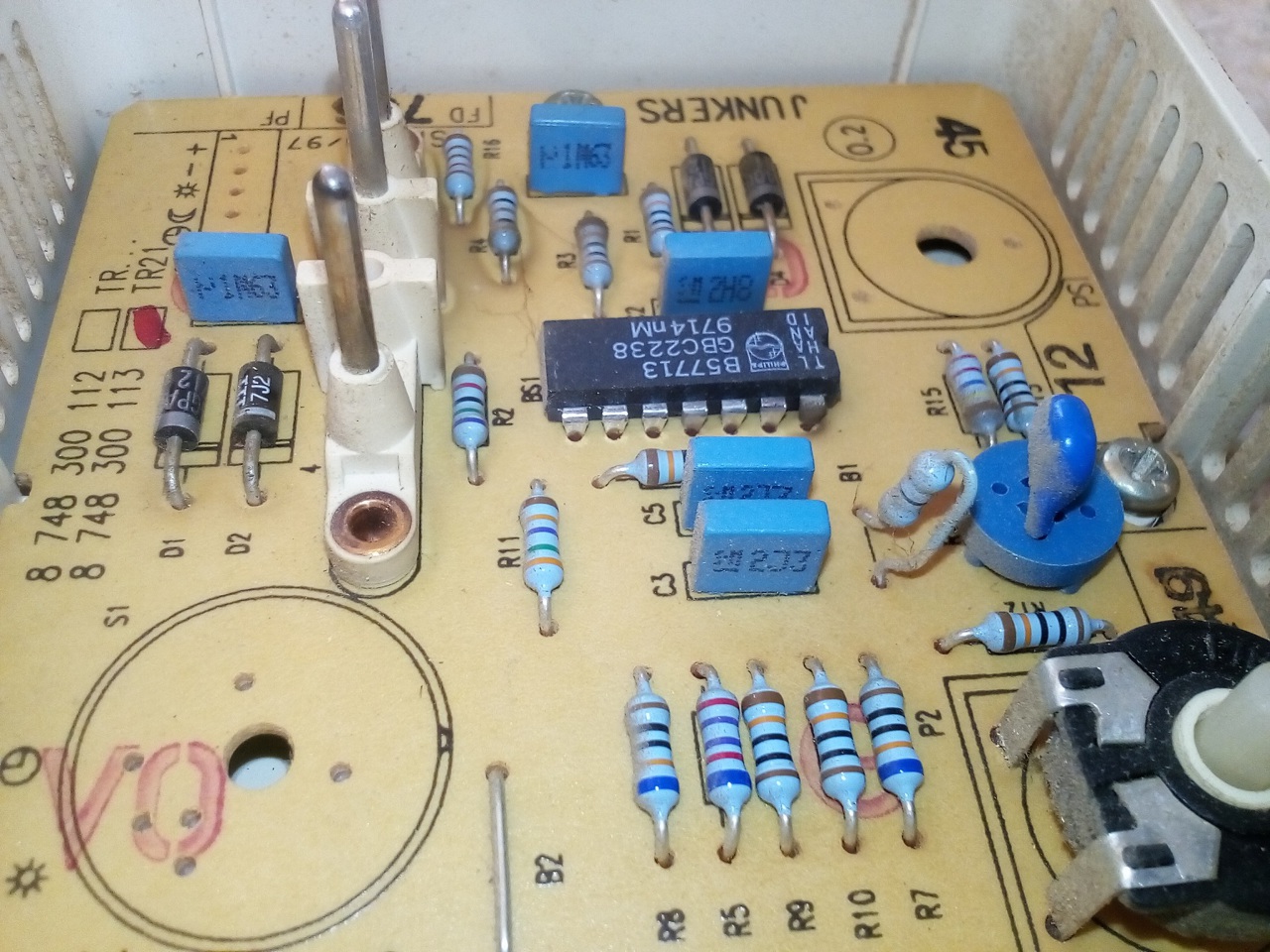

Szia! Anyósomékét pont mostanában méregettem. ( speckó megoldás lett, fűtéskörről hőcserélős tartályt melegít, átfolyós melegvíz rész kiiktatva, külső váltószelep, kicsit belenyúlás a hőfokszabályzásba, eredeti fűtés is használható)
Az övék TR21-es. Ez is 24V-os. Ha jól emlékszem, valami LM×××× IC van benne. Három vezetékes, egy GND, egy +24V, a harmadikon vezérel. Ha megvan a beállított hőfok, akkor kb 3,5V van a vezérlő szálon. Ekkor kikapcsol a kazán. Mikor teljes lángot kér, akkor kb 23V van a vezérlésen. Közötte folyamatosan modulál. Hogy a hőfokkülönbség milyen feszültségváltozást eredményez, azt nem mértem.
Nekem csak max lángra volt szükség, ill teljes kikapcsolásra, mikor a tartályt fűti. Ha kiveszem a vezérlő szálat a sorkapocsból, a kazánpanelen felugrik a fesz 23,5V-ra( gondolom ellenállás van a panelon a + felé) Így a teljes láng megoldva. Ha a kazánpanelt lehúztam testre, akkor kikapcsol a láng. Ezt egy ellenálláson keresztül tettem, talán 1kOhm, így 2V körül volt rajta. Mást nem méregettem, nekem ennyi elég volt.
Így viszont elvileg bármilyen termosztát ráköthető, csak a termosztát NC kapcsaikra. Fűtéskor szakadás, testre kötve kikapcsolás - simán két vezetéken.

Hello! Köszi, ez is már egy plusz információ részemre. Igazából arra lennék kíváncsi, hogy ez tényleg "csak" egy arányos szabályozás, vagy más is van-e.
Mert mint minden szabályozástechnikai hurokban itt is megjelennek a neuralgikus problémák, sőt.. (hőtehetetlenség holtidő stb.) Amitől egy egyszerű arányos szabályzó, magas hurokerősítéssel szinte kétállásúvá válik. Vajon hogy kezeli le ezt egy egyszerű analóg szabályzó? Nem véletlen a PID szabályzó és "újfent" a Fuzzy Logic öntanuló szabályzók alkalmazása manapság.
"De ez már egy másik mese.."

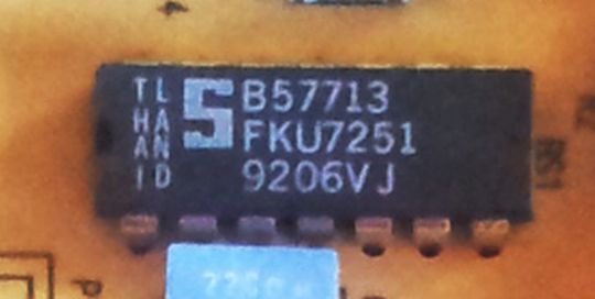

Hello! Ez az IC ismeretlen benne...legalábbis nekem.
A hozzászólás módosítva: Szept 30, 2018
(#) Tomi111 válasza proli007 hozzászólására (») Szept 30, 2018 /
Na ha megy, lefotózom én is a panelt, csak el ne felejtsem...
(#) proli007 válasza uniman hozzászólására (») Szept 30, 2018 /
Hello! Mókás, mert itt meg egy mezei LM324 látszik.. Köszi, Tomi!

(#) Inhouse válasza proli007 hozzászólására (») Okt 1, 2018 /
Kóbor apácák megtévesztésére egy LM324 klón? Nekem is van egy hasonló elfajzásom, annak meg van a bekötése, ami nem egyezik az eredetivel, de ugyanúgy 4 műveleti erősítő.

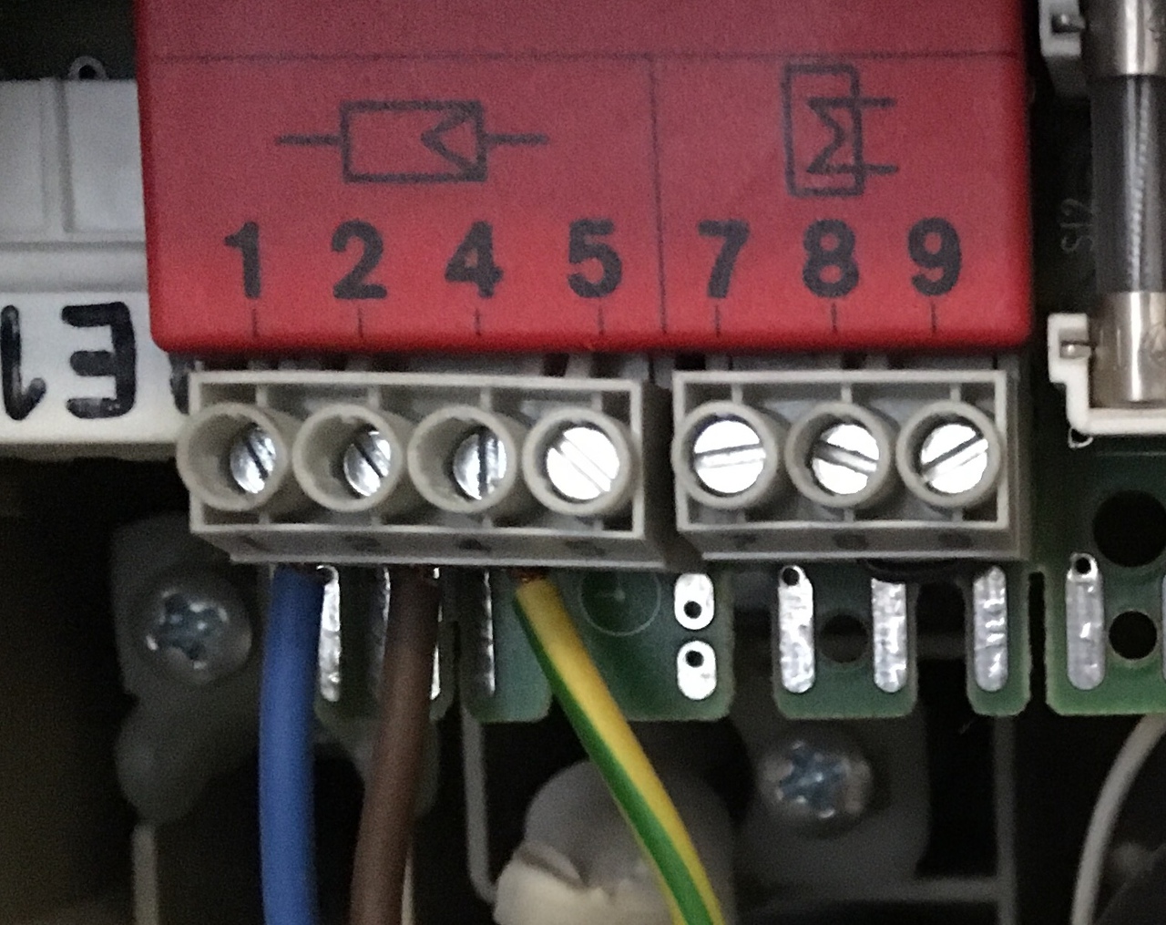

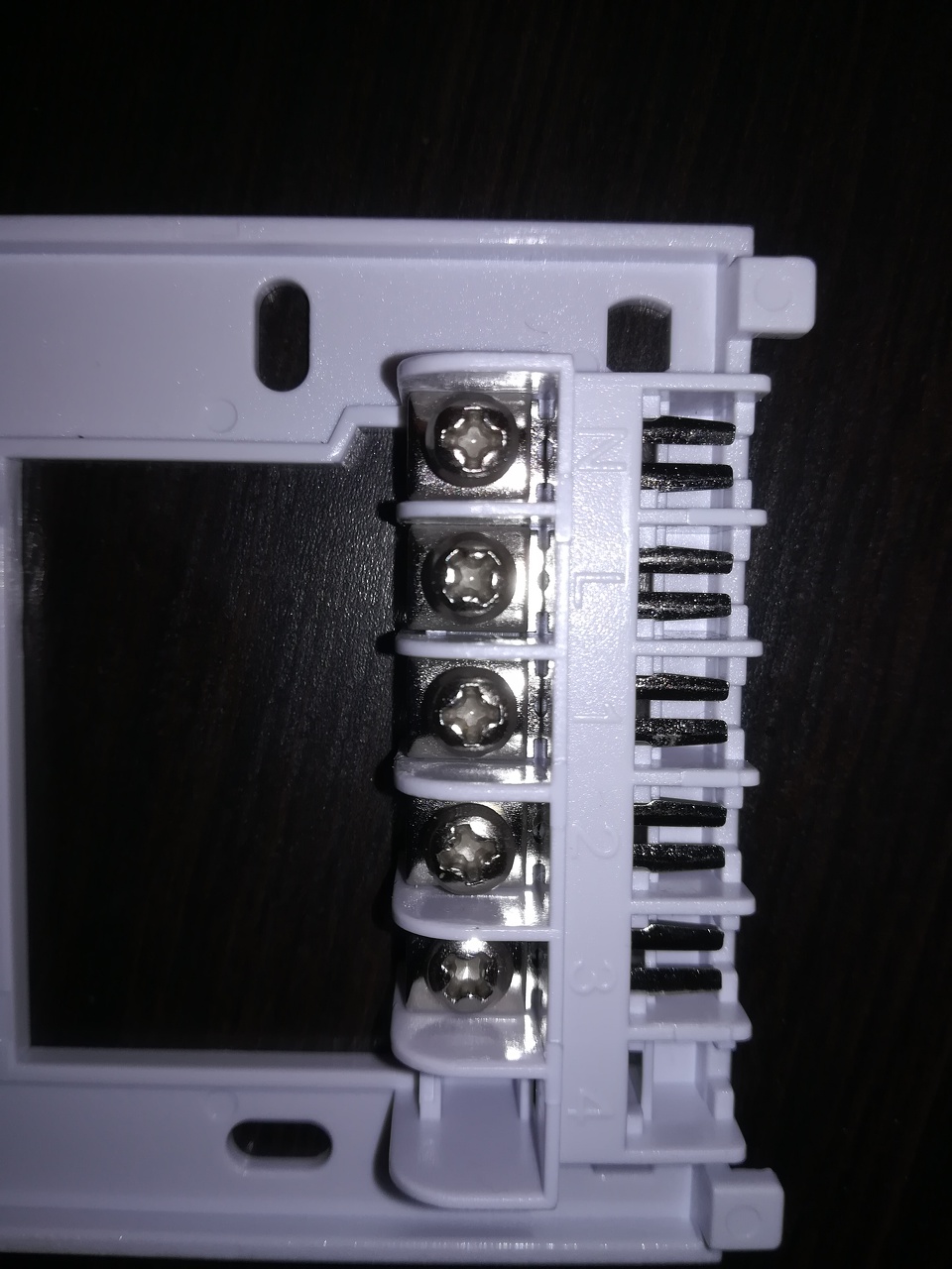

(#) Desitamas hozzászólása Okt 1, 2018 /
Az lenne a kérdésem hogy hogyan kössek be egy computherm q7 termosztátot egy junkers cirkóhoz.
Eddig egy junkers tr21 termosztáttal volt használva ami 3 vezetékes,az új digitális 2 vezetékes.
Fotóztam a cirkón a bekötést.

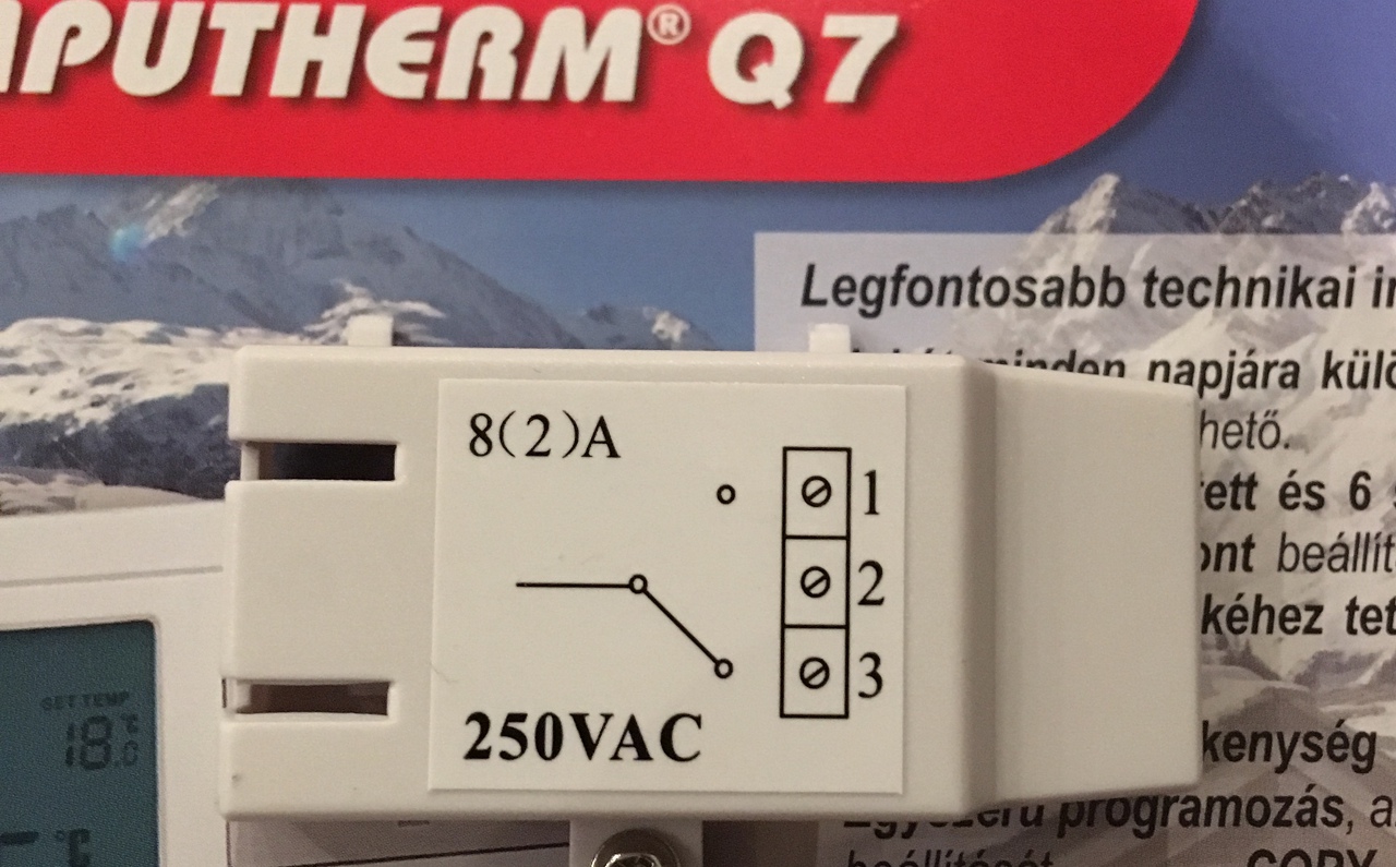

(#) Desitamas válasza Desitamas hozzászólására (») Okt 2, 2018 /
Sikerült bekötnöm de fordítva működik
Mitől lehet?
(#) elektroton válasza Desitamas hozzászólására (») Okt 2, 2018 /
1-es 3-as pontot a termosztáton cseréld fel vagy fűtésről hűtésre programozd át.

(#) Desitamas válasza proli007 hozzászólására (») Okt 3, 2018 /
Hello
Köszi a segítséget.tegnap végül kicseréltem a termosztátot egy siemens manuálisra és azzal kiválóan működik
A comphuterm-et bárhogy kötöttem be csak fordítva működött hűtés és fűtés funkción is

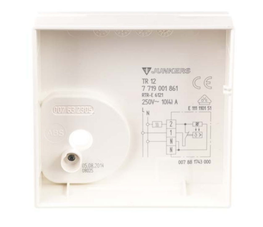

(#) Alfa147 hozzászólása Okt 4, 2018 /
Kapcsolási rajzot kaphatnék, hogy hogyan is kössem be. Jelenleg "Junkers tr12 termosztát van fent" és " COMPUTHERM E300" cserélném. Köszönöm!
A hozzászólás módosítva: Okt 4, 2018
(#) proli007 válasza Alfa147 hozzászólására (») Okt 4, 2018 /
Hello! Így kellene..

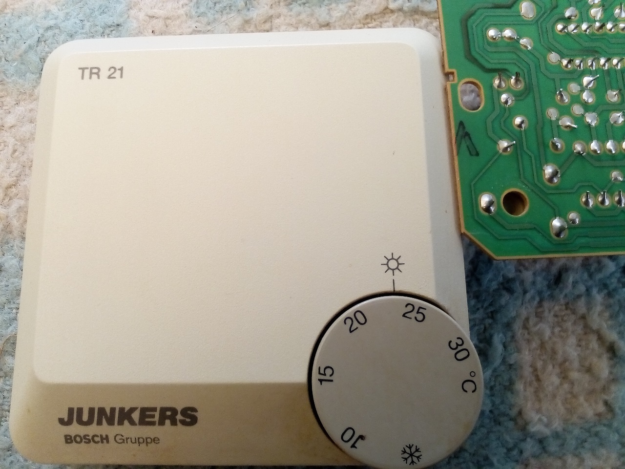

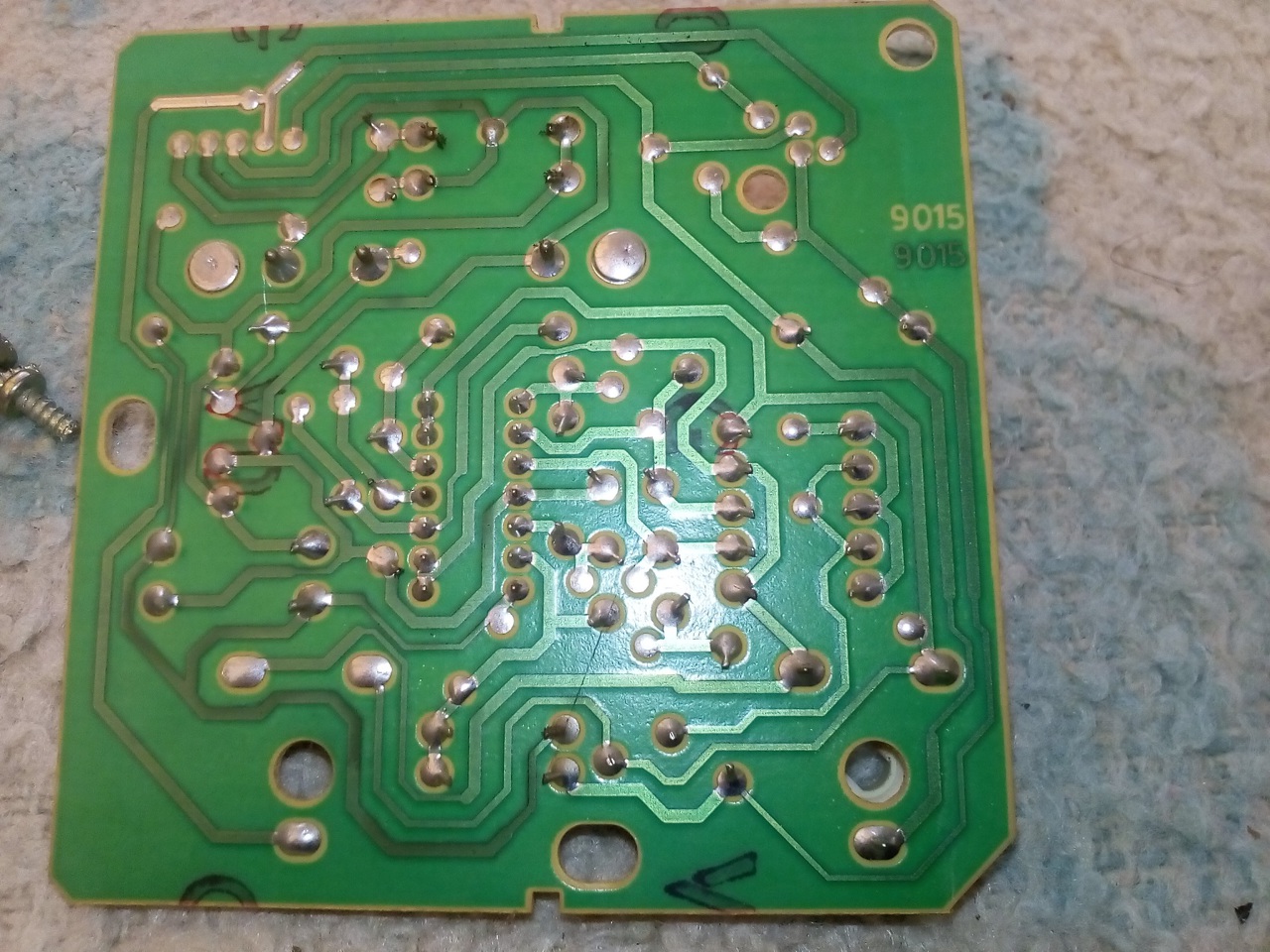

(#) Tomi111 válasza proli007 hozzászólására (») Okt 4, 2018 /
Helló! Fényképeztem.
A termisztort 13-14kOhmnak mértem így kiszerelve, talán 20-22 fok lehetett. A panelen lévő 5 pólusú nem használt csatin látszik a + /- bekötése (DC 24V), a középső tüske a jel.
Az IC típusára nem jól emlékeztem, LM IC rémlett, de nem az. De feljebb csatoltak képet, valószínű LM 324 lesz az. A bekötését nem néztem.

(#) proli007 válasza Tomi111 hozzászólására (») Okt 4, 2018 /
Köszi! Lementettem, majd tanulmányozom. Úgy látom ez a kiegészítők, kapcsoló és kijelző nélküli típus. De így jó, mert így a lényeg látható.
(#) lafy válasza zoszka hozzászólására (») Okt 7, 2018 /
Úgy érted a kazán 8-9es pontjára?
Tehát a jelenlegi 1-2-4-est lekötni és a 8-9-et bekötni a a termosztát 1-2 pontjára?

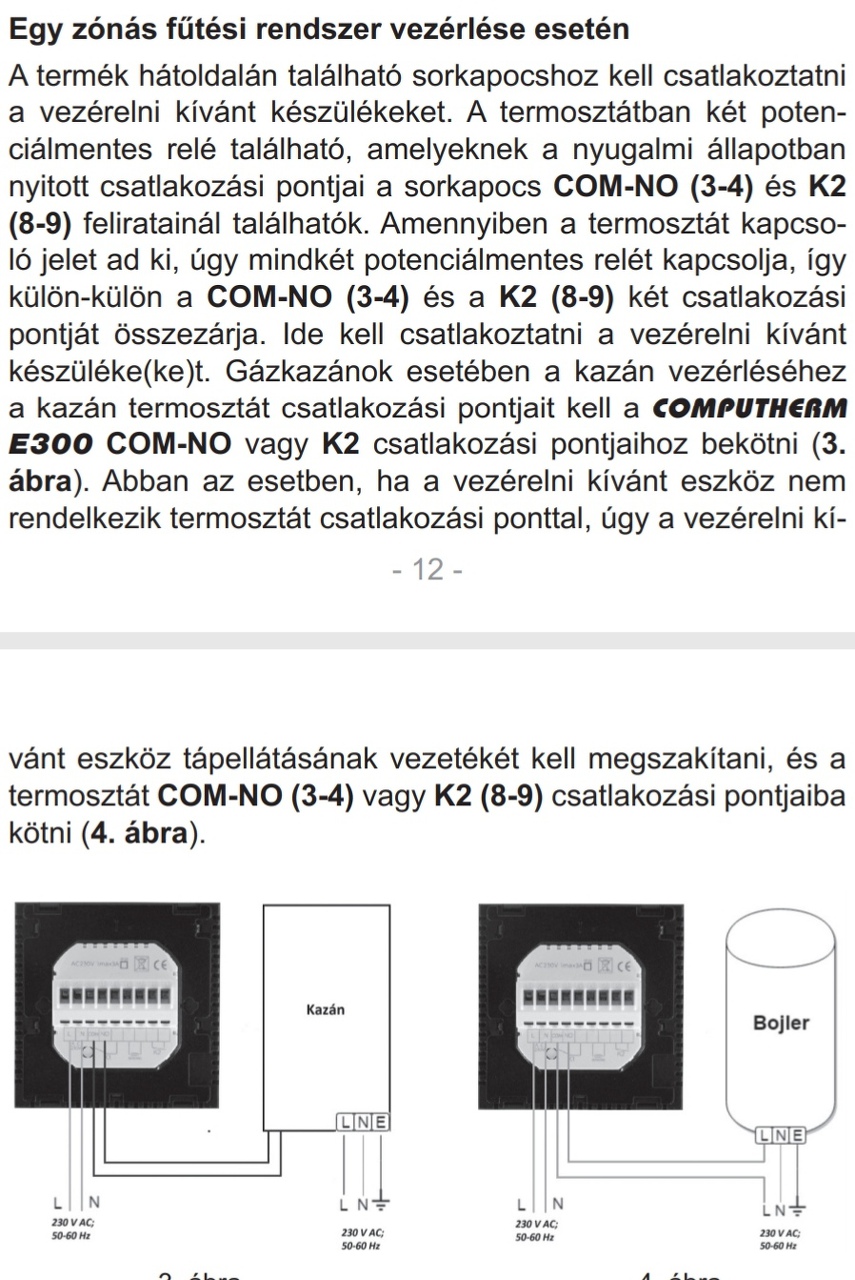

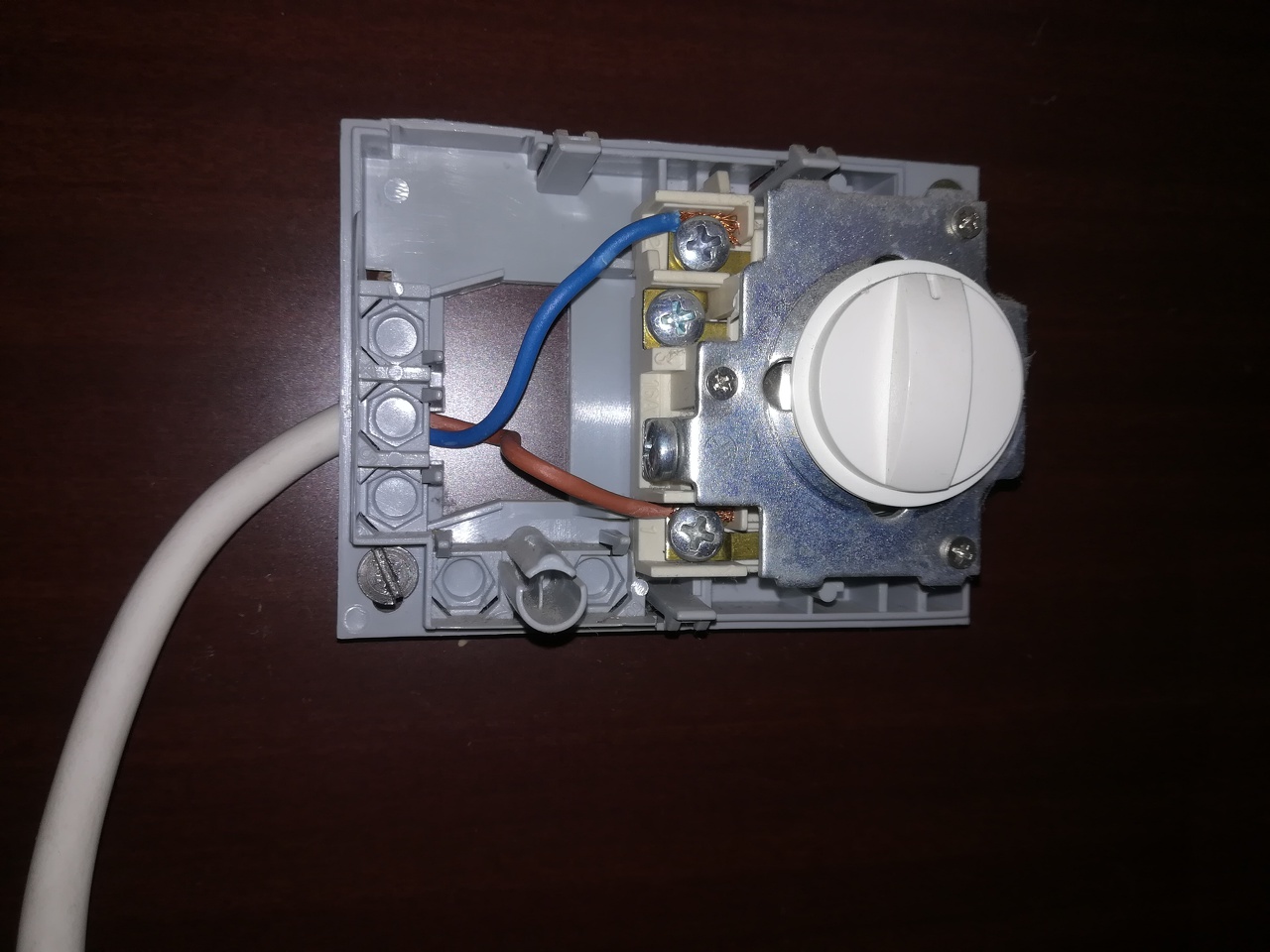

(#) Paja123 hozzászólása Okt 8, 2018 /
Sziasztok! Kis segítséget szeretnék kérni. Régi két eres (barna, kék) tekerős termosztátom van. Vettem egy computherm Q7 rf digitálisat és próbáltam bekötni a régi helyére de nem működik. Én csinálok rosszul valamint vagy ehhez kevés a két vezeték? (Fázis meg egy másik). Köszönöm előre a választ!
(#) user1914 válasza Paja123 hozzászólására (») Okt 8, 2018 /
Szevasz!
Igen kell egy fázis , kell egy nulla, és kell az 1-esbe 2-esbe a kazánhoz menő két szál.
Itt a kapcsolása bekötés.
Üdv. M.

(#) proli007 válasza Paja123 hozzászólására (») Okt 8, 2018 / 1
Hello! A termosztátod kék-barna vezetékét rákötöd a QRF7 1-2 pontjára. Az N és L pontokra egy ilyen villásdugóval adsz 230V-ot. A vevőnek nem szükséges helyileg pont ott lenni ahol eredetileg a termosztátod volt. Esetleg a vevőt elhelyezheted a kazán közelében is, ha a rádiós egység át tudja hidalni a távolságot az adótermosztát és a vevő között. (Ha nincs messze, vagy nagyon leárnyékolva.
