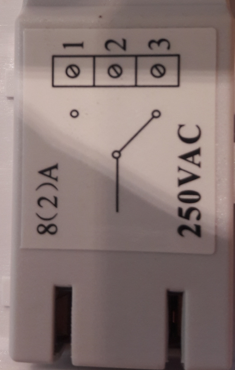

Hello Szakik. Segítségre lenne szükségem, hogyan kössem be a szobatermosztátom. (Computherm q7). 3 vezetékért nem szeretnék szerelőt hívni, ha valaki megmondaná hova kösse, azt megköszönném. Szép napot.
Hello! Zöld-sárgát az 1-es pontra, barnát a 2-es pontra. Kékre nincs szükség, azt pedig kikötni a kazánnál.

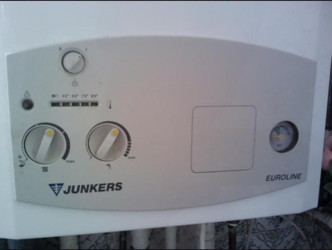

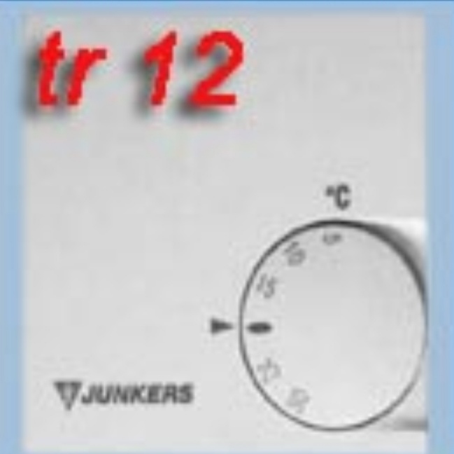

Adott egy "Junkers euroline zw23 ke23" gázkazán. Hozzá tartozik egy "Junkers tr12" termosztát. Célom az volna, hogy ezt a termosztátot lecseréljem egy digitális termosztátra. Méghozzá egy "COMPUTHERM E300" ra. Kérdésem több pontból állna. 1. Kivitelezhető a dolog? (nem akarnék semmi plusz vezetéket behuzni azért.) 2. Padlóhőmérséklet érzékelőt nem kell bekötni? ( nincs padlófűtés a házban.) 3. Mennyire megbízható ez a típusú (COMPUTHERM) termosztát? Egyenlőre ennyi volna. ![]() Link a termosztátrol. Bővebben: computherm
A junkers termosztát modulálja a lángot. Ha cseréled, elveszted ezt a funkciót. A junkers 24V-os. A vezérlőjelet kikötve maxon fűt, testelve kikapcsol. Közötte szabályoz a gyári- k b 4-23V között. Csak hozzáértő szerelje, mert könnyű tönkretenni a vezérlőpanelt. Várd meg gázszerelők véleményét, én csak a sajátomon kísérletezve mértem ezeket.

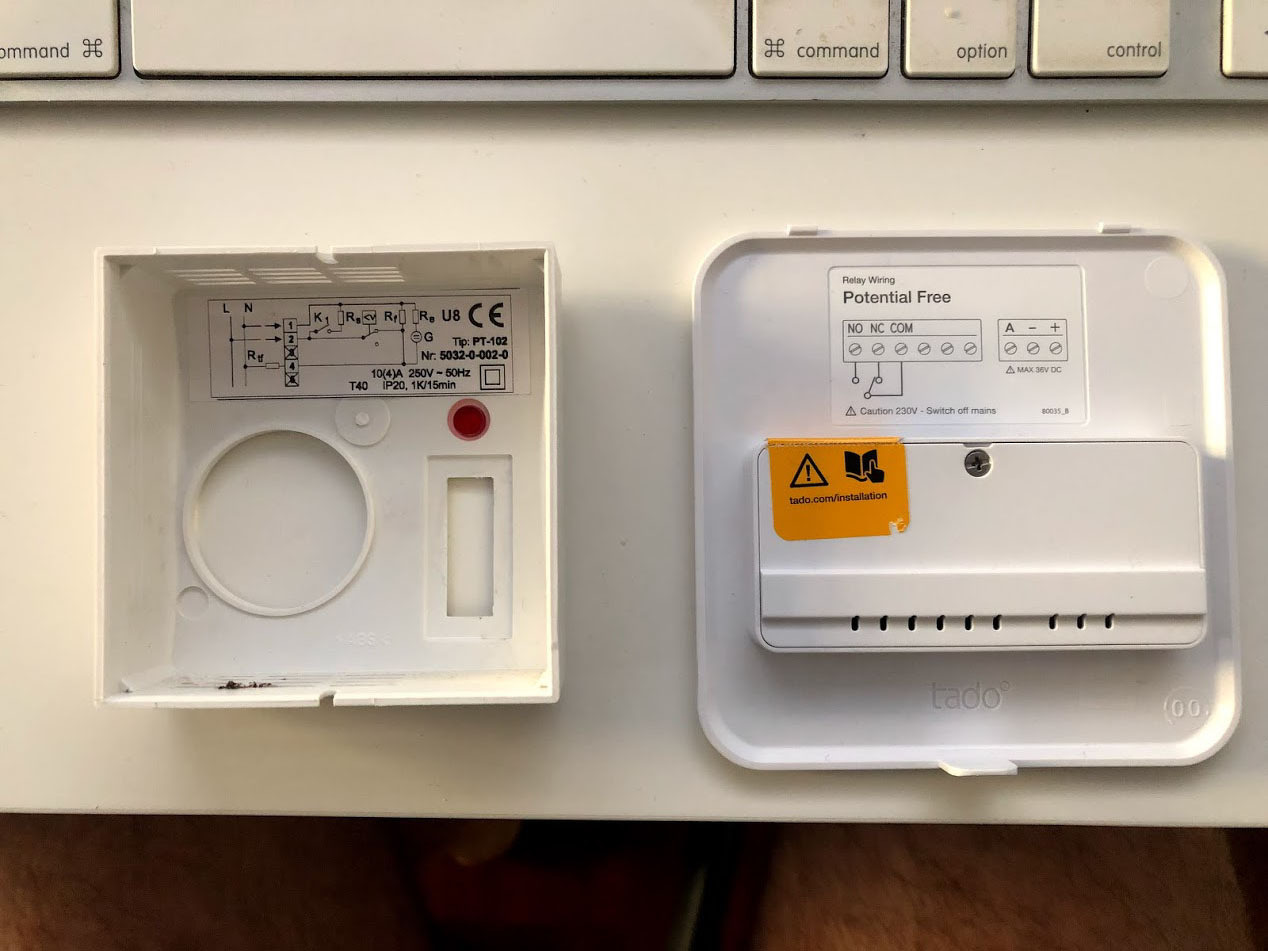

Tegnap találtam rá a fórumra, miután elkezdtem egy "okos" termosztát összeszerelését. A következő kérdésem lenne alázattal a hozzáértőkhöz: - Adott egy Saunier Duval ü Isotwin condens F30E kazán és egy MMG 5032 termoszát a nappaliban - a termosztátot szeretném átcserélni erre a Tado típúsúra Csatoltam képet a két termosztát bekötési rajzáról, illetve arról hogyan van most bekötve az MMG jelenleg. Mi lenne a helyes megoldás, mert ha jól értelmezem akkor a TADO bemeneteinél nincs ellenállás. A válaszokat és segítséget előre is köszönöm mindenkinek.
Nagyon úgy néz ki, hogy csak két vezeték volt bekötve az MMG-be (így aztán volt nagy hőingadozás), ezeket kell bekötni az új NO és COM pontjaira. A fűtőellenállás a régiben sem volt bekötve, mivel a harmadik szál bekötése hiányzik, nem kap nullát az 1-es pontra.

Mostani termosztát bekötése!
A hozzászólás módosítva: Szept 28, 2018
Köszönöm a gyors választ. Ha jól gondolom akkor a 2-est (barna) kötöm a NO-hoz, a 4-et (kék) a COM-hoz és elvileg ennyi lenne....
Ja, hogy ez 230V-os. Akkor rosszul írtam előbb. Így bekötheted az újat. Csatoltam képet.
Az eredeti N pont most is N-re megy. Az eredeti 1-es pont megy L-re és COM-ra közösen. Az eredeti 2-es megy NO-ra.
