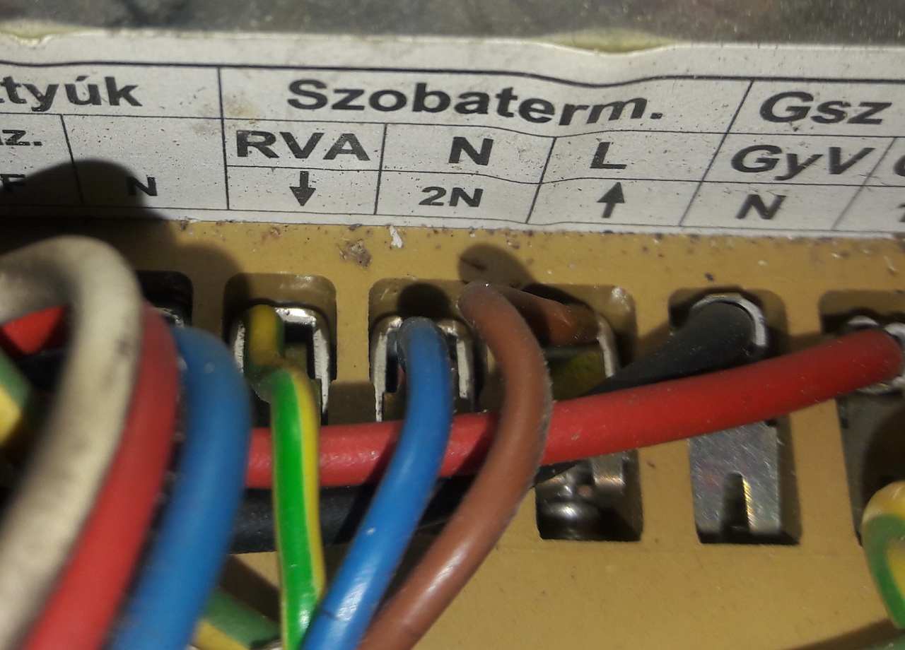

(#) Menyus91 hozzászólása Szept 11, 2018 /
Hello Szakik. Segítségre lenne szükségem, hogyan kössem be a szobatermosztátom. (Computherm q7). 3 vezetékért nem szeretnék szerelőt hívni, ha valaki megmondaná hova kösse, azt megköszönném. Szép napot.
(#) proli007 válasza Menyus91 hozzászólására (») Szept 11, 2018 /
Hello! Zöld-sárgát az 1-es pontra, barnát a 2-es pontra. Kékre nincs szükség, azt pedig kikötni a kazánnál.

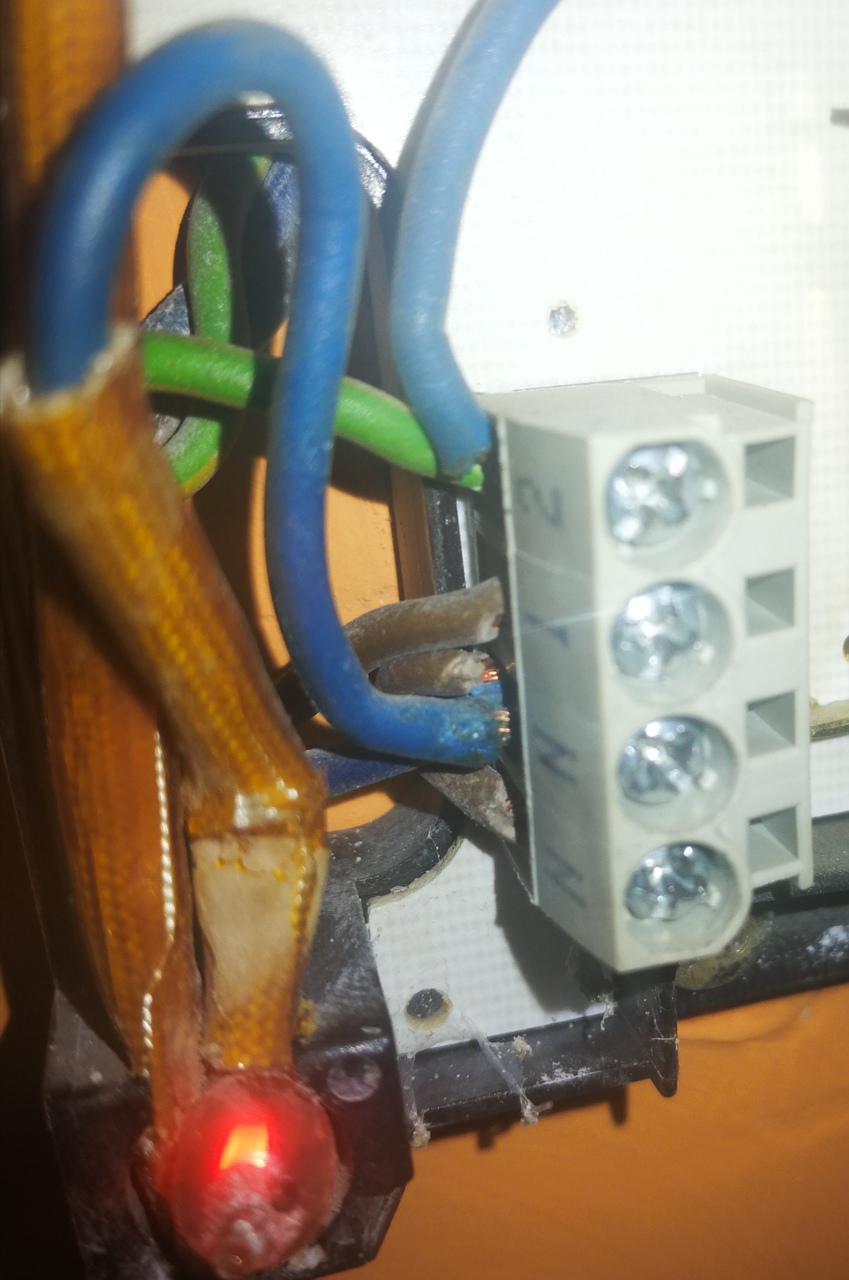

(#) Alfa147 hozzászólása Szept 28, 2018 /
Mostani termosztát bekötése!

(#) Tomi111 válasza Alfa147 hozzászólására (») Szept 28, 2018 / 1
Ja, hogy ez 230V-os. Akkor rosszul írtam előbb. Így bekötheted az újat. Csatoltam képet.
Az eredeti N pont most is N-re megy.
Az eredeti 1-es pont megy L-re és COM-ra közösen.
Az eredeti 2-es megy NO-ra.

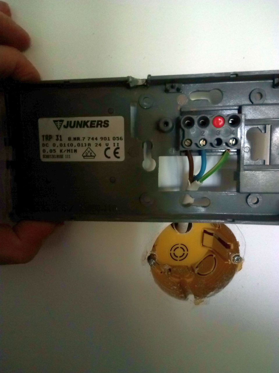

(#) lafy hozzászólása Szept 28, 2018 /
Egy Termosztát cseréhez kérnék segítséget.
Egy Junkers trp31es helyére szeretnék felrakni egy Computherm Q7RF-et. Lehet-e?
És ha igen, ebből a 3 vezetékből nem tudom, melyik kettőt kössem be.
Előre is köszi a választ!
A hozzászólás módosítva: Szept 28, 2018
(#) tamasbako válasza lafy hozzászólására (») Szept 28, 2018 /
OFF: W. Germany :O akkor 1989 előtti a kicsike ? Nem semmi...
(#) uniman válasza lafy hozzászólására (») Szept 28, 2018 /
Rossz ötlet! Ne kösd be, tönkreteszed a gázkazánodat ! ...és nevezd meg a gázkazánt is, az valószínűleg lángmodulációs szabályozással rendelkezik.
(#) lafy válasza uniman hozzászólására (») Szept 28, 2018 /
Junkers ZWR 18-3 AE S0040
Igen... "folyamatosan szabályozott teljesítmény" Bővebben: Link
Köszi! Most már ezt is tudom.

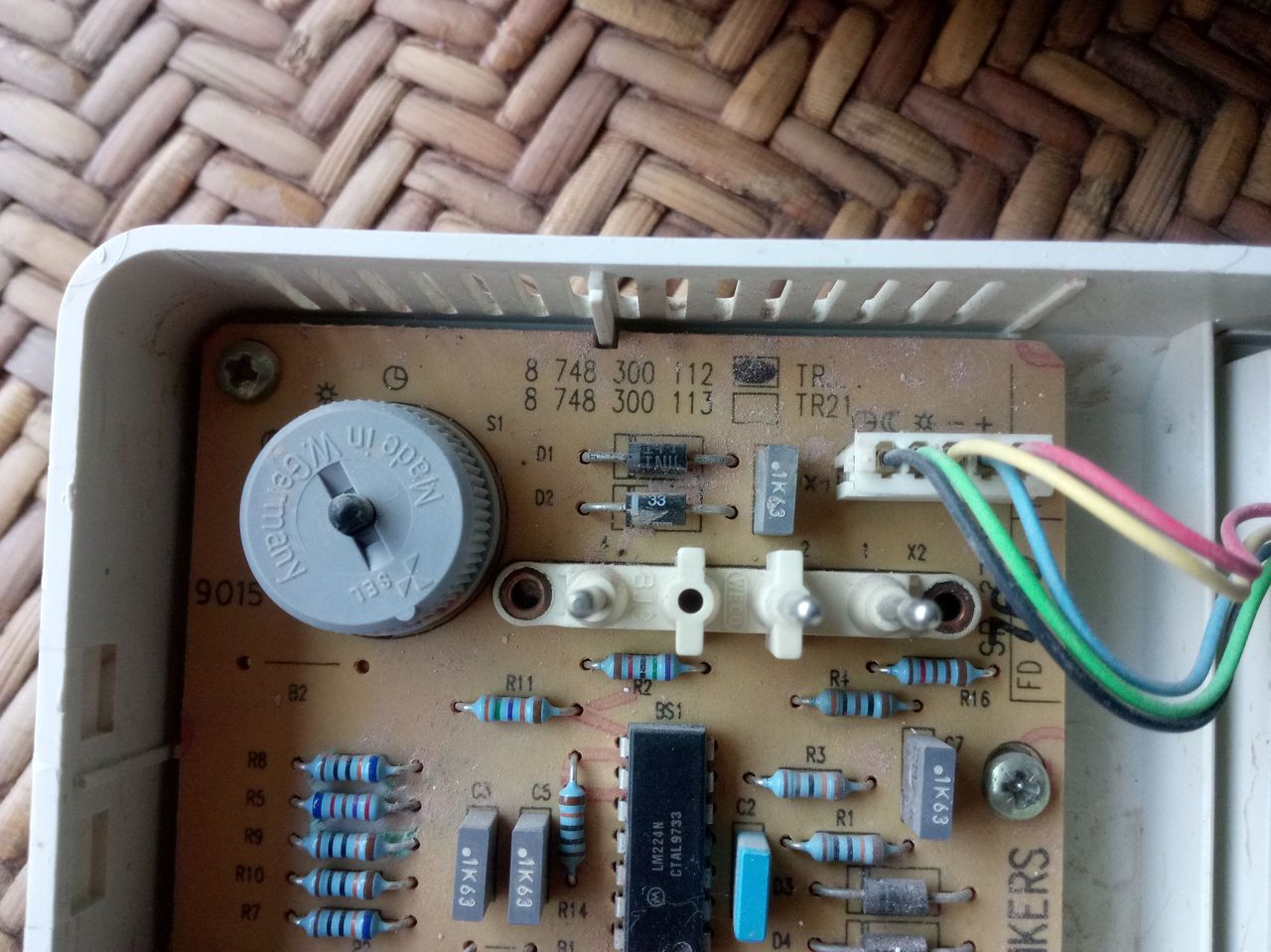

(#) proli007 válasza lafy hozzászólására (») Szept 29, 2018 /
Hello! Ha nem nagy kérés, leporolhatnád és lefotózhatnád ennek a Junkers termosztát nyomtatott áramkörének mind két oldalát. Megpróbálom visszarajzolni. Így, talán én is megtudnám, hogyan szabályoz egy ilyen modulációs szabályzó. Mert ez még "értelmezhető" alkatrészekből áll. Egyébként szép éles a fotó, amit készítettél..
