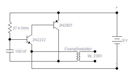

(#) scooby_ hozzászólása Máj 7, 2008 /
Ezt találtam,azt nem értem ezen 9V a bemenet?
Ez áll két transistorból,egy ellenállásbol,egy kondiból,és egy reduktorból?
(#) mtibor válasza scooby_ hozzászólására (») Máj 8, 2008 /
szerintem ez a kapcsolás semmire se jó max 5 w, de nem sinusos 220
(#) scooby_ hozzászólása Máj 9, 2008 / 1
pff,akkor már azzal többet érek hogy egy trafót visszafelé kötök be.
