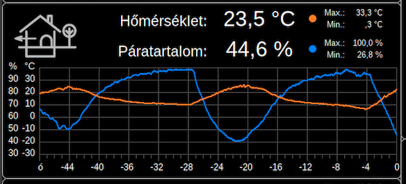

(#) robotech hozzászólása Okt 11, 2018 /
Nem pont WEMOS-sal kapcsolatos a kérdés, azonban a DHT22-es szenzorról is beszélgettek.
Nekem van fennt beltéren, és kültéren is DHT-22 es szenzorom, a kültéri háza úgy van kialakítva mint valami johnson (?) vagy jason (?) kalitka, a neten találtam építési ötleteket, hogy az eső, vagy hó nem tudjon a szenzorra csöppenni.
Azonban a kültéri szenzoron a páralecsapódás bizony előfordul, Sőt! ilyen változékony időben a hajnali pára délutánig rajta van, és természetesen 99.9% párát mér, miközben a hőmérséklet kb. rendben van.
Az lenne a kérdésem, hogy valakinek valami ötlete, vagy gyakorlata arra, hogy kültéren hogyan lehetne megfelelően párát mérni? vagy esetleg már szenzorral, mint a DHT22? vagy valami ötlet, hogy tudnám megoldani hogy a DHT22-n ne csapódjon le a pára?
köszönöm a válaszokat előre is!
(#) pucuka válasza robotech hozzászólására (») Okt 11, 2018 /
Nem igazán értek hozzá, csak egy ötlet. A pára a környezeténél hidegebb dologra csapódik le. Szerintem ez ellen lehetne rövid idejű fűtéssel védekezni, nem tudom mennyi ideig, mekkora fűtéssel, talán ki lehetne kísérletezni.
(#) Bakman válasza robotech hozzászólására (») Okt 11, 2018 /
Si7021, féltető alatt (Bővebben: Link *), vatelinnel védve a szennyeződésektől. Ebben a száraz őszben, legalább is itt, nem megy 100 %-ra a páratartalom. Könnyen lehet, hogy nálad tulajdonképpen jó értéket mér. Vagy mégsem?
* Már rég nem ilyen doboon van de itt látható jól az elhelyezés. Most kb. 50 cm-rel beljebb van.
A hozzászólás módosítva: Okt 11, 2018

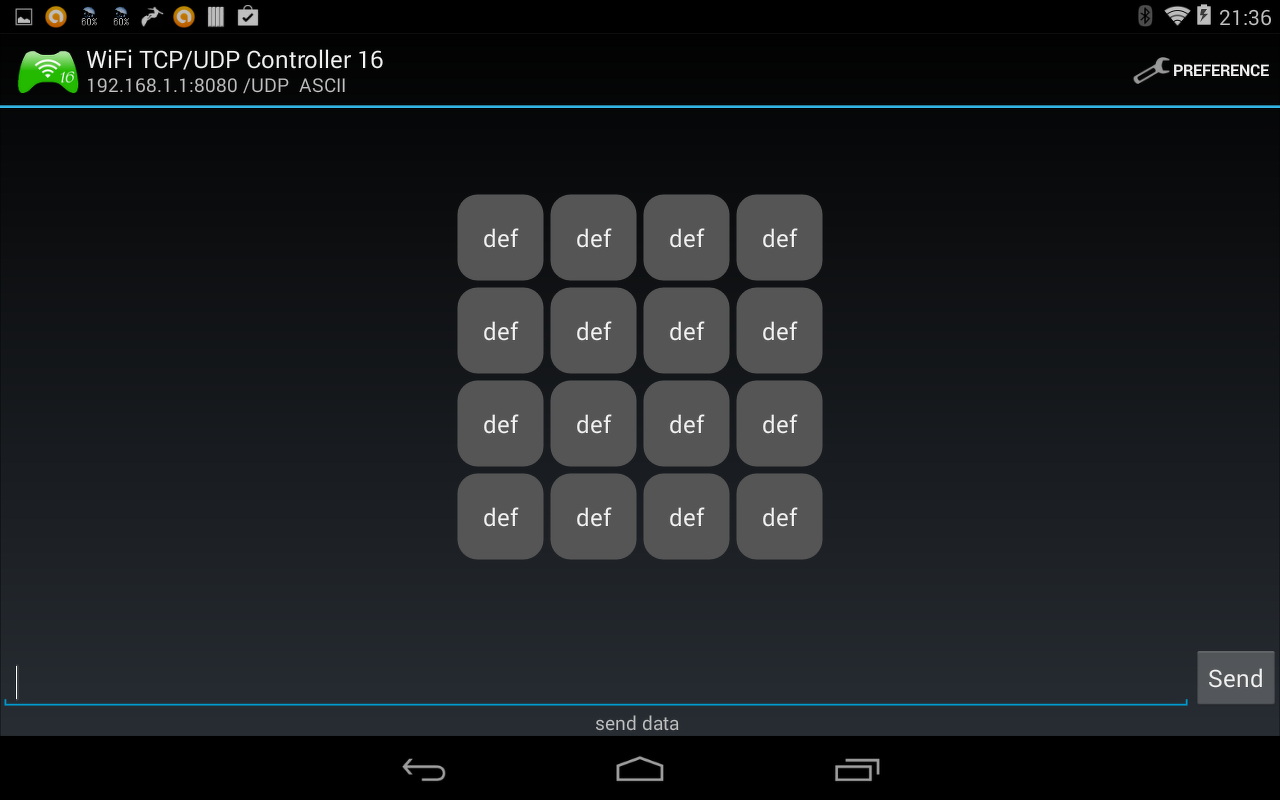

(#) Pgeorge80 hozzászólása Okt 12, 2018 /
Sziasztok! Esp8266 wifis relével kapcsolatban lenne kérdésem. Androidos Tcp/udp controller programmal használom, aminek az ikonja egy zöld controller! Sikerült beállítanom az alkalmazást, tökéletesen kezeli a reléket. A kérdésem az lenne, hogy az alkalmazásban egy gombbal nem lehet több parancsot is kiadni? Mert ugye most úgy működik hogy egy gombhoz hozzá van rendelve, hogy 1-es relé meghúz. De úgy nem lehet, hogy egy gombhoz több parancsot rendelni? Esp-01-es wifi modulos
(#) atus1981 válasza Pgeorge80 hozzászólására (») Okt 12, 2018 /
Kicsit konkrétabban. Milyen program van a modulon? Milyen programmal "izgatod"?
(#) Pgeorge80 válasza atus1981 hozzászólására (») Okt 14, 2018 /
Atus1981 osztottam meg képet a relés modulról, meg az androidos programról.Na már most írtad, hogy milyen program van a modulon. Hát a modulra is kell program?Nagyon amatőr vagyok!Te meg remélem türelmes

(#) Pgeorge80 hozzászólása Okt 14, 2018 /
Az tényleg nem sok! Tudnál linket írni, hogy melyik pontosan az az eszköz?
(#) atus1981 válasza Pgeorge80 hozzászólására (») Okt 14, 2018 /
Persze, hogy kell rá program. Általában a gyáritól jobbakat lehet találni a neten, amit konfigolás után feltöltesz.

Ez egy csatornás, nekem meg négy csatornás kellene! Gondolom van olyan is! Csak az a bajom, hogy youtube-on is nem találok csak olyan videót, hogy ráköt az egyik kimenetre egy ledet, aztán azt kapcsolgatja ki-be! Meg igazából egyikhez sincs egy értelmes leírás sem!vagy csak nekem nincs türelmem keresni! Na mindegy is, mert most azzal próbálkozok, amit 7:48kor osztottam meg! Néztem egy progit play áruházból, ami elég jónak tűnik, csak még az nem világos, hogy miként lehet a progit összehozni a relével, mert ip címet sem lehet beírni, mint az esp-01nél!
Ha lehet szerkeszteni a gombok funkcióját, akkor nyert ügyed van. A modulra fel az espeasy és url-t megadsz a gombok alá. Fix ip cím a modulnak és máris használható belső hálózaton.

(#) pajti2 válasza Pgeorge80 hozzászólására (») Okt 17, 2018 /
„Nekem úgy kellene, hogy működjön, hogy megnyomom a gombot megúz a relé, elengedem a gombot, elejt a relé!”
Amit írsz, az két külön funkció. Bekapcsolási event amikor változott a gomb állapotod, és a következő állapot aktív, illetve kikapcsolási event amikor a következő gomb állapot inaktív. Ha a kész framework-ök nem tudnak olyan állapot kezeléseket (szerintem nem tudnak), akkor vagy irány a framework fejlesztő gárda / community, és győzd meg őket, hogy rakjanak olyat is bele, vagy teljesen saját megoldást kell barkácsolnod. Egyébként ha programozásban jó vagy, a saját megoldás egyáltalán nem lehetetlen. Minden szükséges hozzávalót megtalálsz, csak össze kell rakni, és fel kell programozni. A teljesen saját barkácsolással egyébként el tudsz boldogulni?
