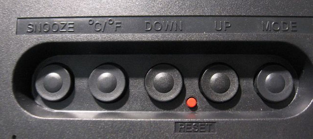

Egy kis segítségre szorulnék , Van egy KD-3810 asztali óránk , rengeteg funkcióval , sehol nem találok részletes beállitási útmutatót . Ha tudna valaki segíteni ebben ,
jó lenne magyarul , de bármilyen jó lenne. Nem találok a gugliban , előre is köszönöm
Szerintem a beállítása ugyanaz:
