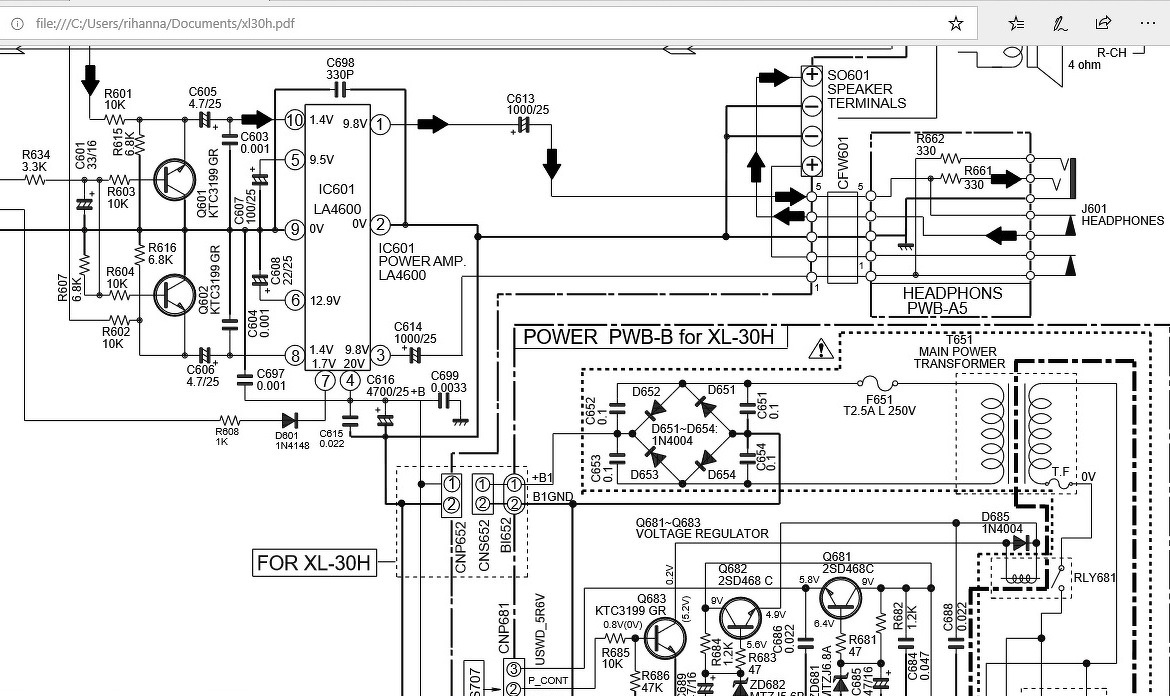

Sziasztok! Adott egy Sharp xl-30h kazettás cd-s center ami egyik percről a másikra elhallgatott és a kijelző fényei sem világítanak. A centert szétszedve és a tápfeszültségeket méregetve, furcsa eredményre találtam, mert a főtrafót bekapcsolja segéd trafó és annak reléje de a fő tápfeszültség kimenetén csak 2V körüli feszültséget tudok mérni. Majd lehúzom a csatlakozót a vezérlő panelról ahová a tápfeszültség át van vezetve két eres vezetékkel és a tápfeszültség megjön a főtrafó graetz-én (23V). Ha visszacsatlakoztatom a tápvezetéket akkor leesik a =2V-ra a graetz kimenetén és a trafó kimeneten 17V váltóra. A végfok ic LA4600 okozná a problémát (zárlatos) vagy a program processzor tiltja, némítja le a végfokot valami miatt?
(#) zolika60 válasza VIM hozzászólására (») Dec 13, 2018 /
Ezt könnyű kideríteni. kösd ki a végfok tápját.
(#) VIM válasza zolika60 hozzászólására (») Dec 13, 2018 /
A CNP652 csatlakozót széthúzva látszólag megjelenik a normális tápfeszültség de nem olvadt ki az F651 biztosíték és nem melegedtek az 1N4004 diódák sem. Lehet, hogy a trafónak van valami hővédelem beépítve és annak tönkremenetele okozza ezt az üresjárati feszültség jelenlétet?
(#) VIM válasza VIM hozzászólására (») Dec 14, 2018 / 1
Megoldódott a probléma. A főtrafó egyenirányítójában az egyik dióda 1N4004 szakadt volt. Ezt egy 24V 10W-os izzóval derítettem ki, mert a tápfeszültségnek 20V körülinek kellett volna lennie de terhelésre leesett 2V-ra. A digit műszer ezt nem tudta kétséget kizáró módon kimutatni, legalábbis számomra. A négy diódát kicseréltem 1N4007-ekre és a lényeg, hogy már szól is a deck.

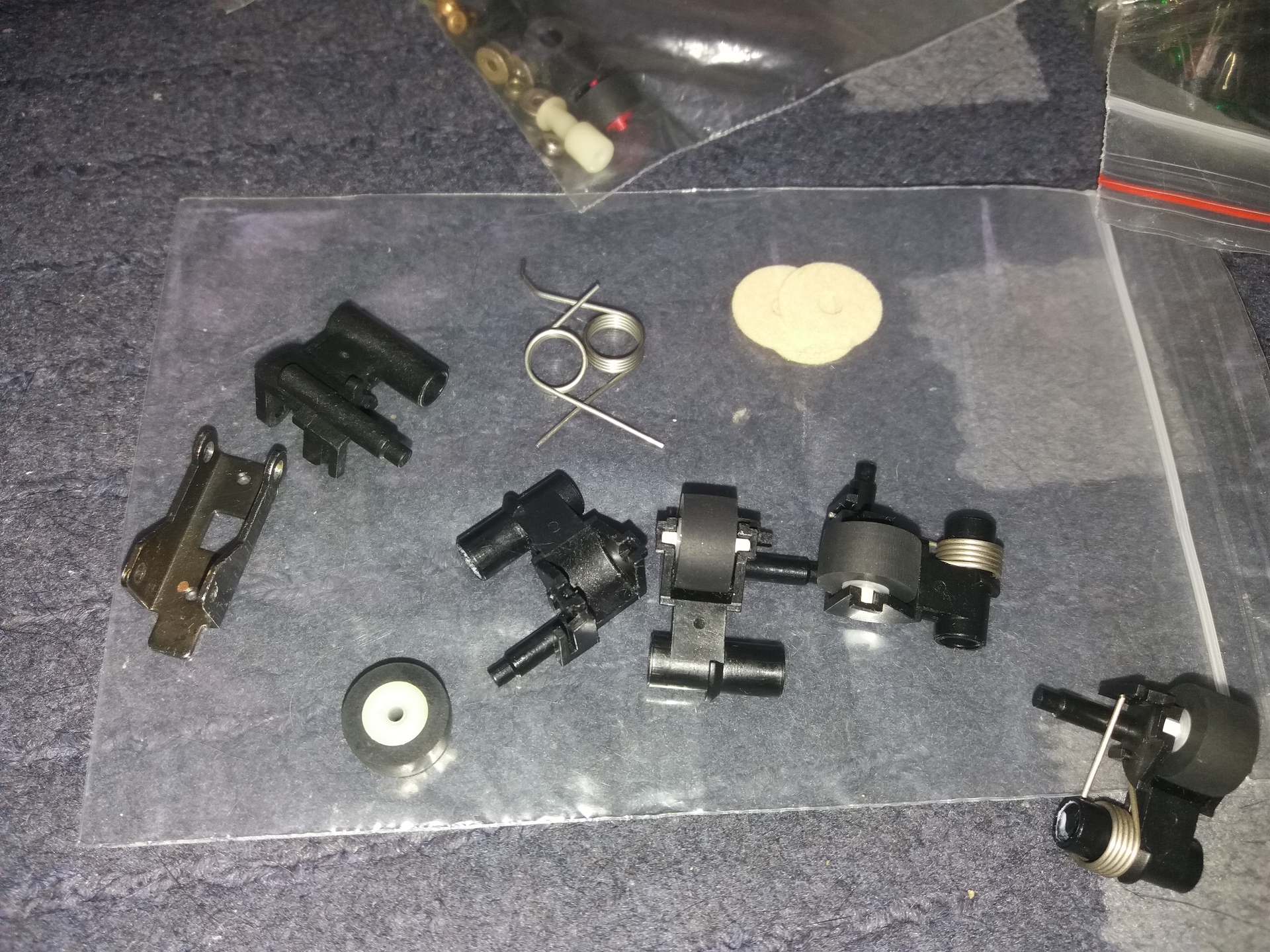

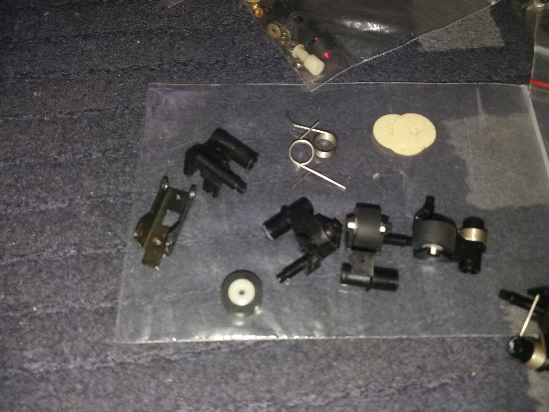

(#) papacica hozzászólása Dec 16, 2018 / 1
Míg ti állandóan javitottok ,én használom
Ha crom akkor legyen crom
(#) papacica válasza gépromboló hozzászólására (») Dec 16, 2018 /
ez inkább 13x8x2 es nek látom ,mert ilyen görgő paraméterek nem létezik,szerintem ez kell neked,tudok.Egy van amit a képen látsz,nincsen behelyezve 13x7x2 es
A hozzászólás módosítva: Dec 16, 2018
(#) papacica válasza papacica hozzászólására (») Dec 16, 2018 /
de hozatok 13x8x2 est ha kell,gari van rá
(#) gépromboló válasza papacica hozzászólására (») Dec 16, 2018 /
A 13x8x2 az jónak hangzik. A 13x7x2 nem fog a tengelyen vándorolni? Amúgy hány pénz lenne?
