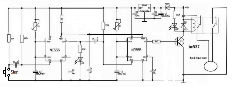

(#) olika76 válasza proli007 hozzászólására (») Máj 24, 2018 /
Kedves proli007!
Sajnos kissé elakadtam, ismét a segítségedet kérem. Megépíttetem az időzítőket az NE555-ből, de sajnos egymás után rakva nem működnek.
Az eredetiben levő tranzisztorokat bc337 és bc327-re cseréltem, mert nekem drótlábas megoldás kellett. A relénél levő 4001-es helyett 1n4007-est raktam be.
A eredeti rajz (morgoelektronika):
http://morgoelektronika.hu/kapcsolas_vegyes.php?menu=6021
Amit én csináltam belőle, az az első rajz (idozito.jpg).
A helyzetet mutatja a csatolt második kép (idozito_2.jpg). Közös a 12V (+,-). Az első időzítő, amikor megkapja a - jelet, akkor üresre zárja a relét, amely amikor elenged adja ugyancsak - jelet a következő időzítőnek. Ez kapcsolja rá egy kis teljesítményű (kb. 6W-os) tolómotorra a feszültséget. Itt van a gondom, ugyanis az első időzítő reléje elejt majd újra behúz. Azaz megy a tolómotor és közben megy újra a másik időzítő is.
Terhelés, azaz tolómotor nélkül szépen működnek. Nyilván valahogyan jelet kap az NE555 és behúzza a relét. Sajnos ezt én nem látom, hogy miért.
Ha lenne egy kis időd, kérlek nézd már meg, hogy mi lehet a probléma.
Előre is nagyon szépen köszönöm a segítséget és a türelmet!
Üdvözlettel: olika76
(#) proli007 válasza olika76 hozzászólására (») Máj 25, 2018 / 1
Az, hogy az első időzítő újra indul, azt jelzi, hogy a motor működésekor zavarjel van. Tehát elsősorban azt kellene megszüntetni. Vagy a bemenőjel vezetéke van olyan helyen, ahonnan zavarjelet szed össze, vagy a motor tápfeszültség megrántásával kelt zavarjelet. Tehát a vezetékezés módja is lehet probléma. Mint egy erősítő kapcsolásnál, csillagpontot kell kialakítani, és minden GND-re menő jelet ide kötni.
Az, hogy az alkatrészek mások, nem jelet különösebb gondot. De egy diódát érdemes a tápba tenni, hogy a motor induláskori rántása ne zavarja a táp előállítását.
Nem igazán tudom mi a tényleges célja az áramkörödnek, de a rajzból azt látom, hogy lefutó élet adva az áramkörödre (mint ahogy a nyomógombot is rajzoltam) elindul az első időzítő, majd ezen idő lejártával indul a második, ami egy időre működteti a tolómotort.
Ha ez így van, akkor az áramkört sokkal egyszerűbben is ki lehet alakítani, mint ahogy átrajzoltam.
Ha az indítójel nem néhány cm-ről jön és zavarjeles környezetből, akkor célszerű az indítás és az első időzítő közé egy hiszterézises komparátort tenni, bemenetén szűrőtaggal csökkenthető a zavarérzékenység.

(#) olika76 válasza proli007 hozzászólására (») Máj 26, 2018 /
Kedves proli007!
Nagyon szépen köszönöm a segítséget. Én először úgy oldottam meg, hogy a második relé megszakította az első áramkör + ágát, és így nem zavarta meg a tolómotor. A Tied azért jobb, mert egyszerűbb, ráadásul egy újabb problémát oldottál meg vele nekem. Ugyanis pont kellene egy kis késleltetés az egyik időzítő elé. Ezzel meg tudom oldani ezt is, remélem.
Lenne egy kérdésem is: a C4 kondi értéke 47nF? Ugyanis a képen csak valamilyen vonalkát látok a 47 után (kb. így 47|).
Mindenesetre megépítem és jelentkezem, hogy mi a helyzet.
További szép napot kívánok!
A hozzászólás módosítva: Máj 26, 2018
(#) proli007 válasza olika76 hozzászólására (») Máj 26, 2018 / 1
Hello! Az eredeti 470nF-ot raktam oda, csak mivel a Paint-al tákoltam össze a kapcsolást, a másolásnál lemaradta vége. (A "Morgo féle" eredeti Reset megoldással nem igazán értettem egyet, ezért alakítottam így át.)

(#) olika76 válasza proli007 hozzászólására (») Máj 27, 2018 /
Kedves proli007!
Köszönöm a kondi értéket.
Valóban, némely információ már régen hangzott el, de először szeretném megcsinálni, hogy lássam. Előtte még nekem is van ötletem, hogy a már megépített kapcsolásokat hogyan tegyem rendbe.
Alapvetően arról van szó, hogy egy aggregátort (önindítós) kell beindítanom ezekkel az időzítőkkel. A tolómotor be ill. kihúzza a szívatót (ez szépen megy is), amikor szükséges. Most igazán az a problémám, hogy az önindító kicsit meghúzza az akkut és emiatt nem indul el a soron következő időzítő (a 7809-es által szabályzott táp leesik 9V-ról 8.6V-ra). Puffereléssel (nagy kondi) próbálom orvosolni, de nem volt itthon megfelelő, holnap veszek egyet.
Ha nem boldogulok, akkor teljes leírást és teljes kapcsolást fogok megadni, hogy minden látható legyen.
Köszönöm, hogy foglalkozol a problémámmal, nagyon kedves Tőled!
(#) proli007 válasza olika76 hozzászólására (») Máj 27, 2018 /
Hello! Ha ennyire leesik az aksi, akkor cseréld ki a stabit 5V-osra. Azzal ugyan úgy kell működjön, de 7V felett már meg lesz a tápfesz. Maximum a tranyó bázis-ellenállását, és a Led előtét ellenállását kell a felére cserélned. A relét kell még megnézni, hány voltra húz be. De ha ezt a kis tolómotort vezérli csak az áramkör, akkor relé helyett egy IRLR024-es Fet is megteszi.
