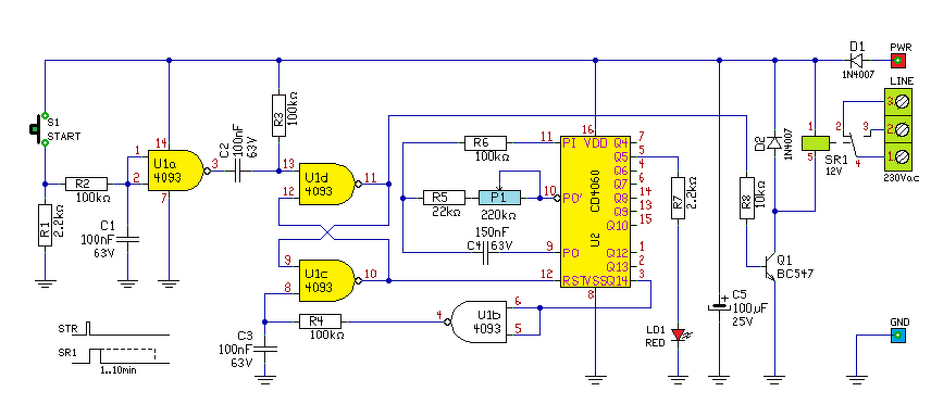

Sziasztok! Egy olyan időzítőre lenne szükségem, ami 1-10min között beállítható ideig meghúzva tart egy relét egy külső 12V-os jel (ami egy kapacitív szenzor) felfutó élére indulva, de ha ez a jel alacsony szintre kerül, akkor is folytatódik az időzítés, és csak a lejárta után enged el a relé. Egy állatetető tartály töltéséhez kellene. Köszi a választ.
Hello! Remélem így megfelel.
Nagyon szépen köszönöm!
Hátha megkönnyíti a munkádat (vagy másét)..

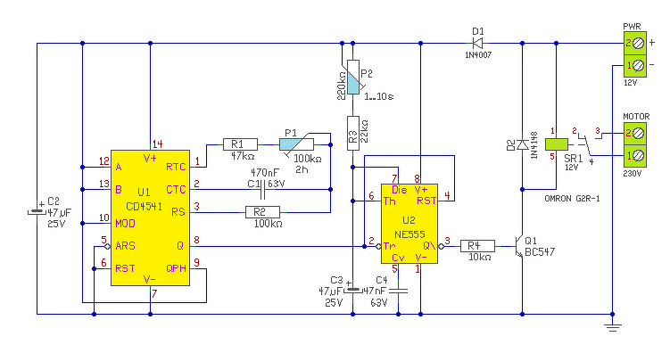

Üdvözletem! Segítséget szeretnék kérni egy időzítő elkészítéséhez. A szett 2 óránként kapcsol be 1-10 sec állítható intervallumban és egy 220 V-os mikrohullámú sütő motorját forgatja. Ez az áramkör keltetőgép forgató lenne. Köszönöm.
Nyáktervezés nyák maratás pic égetés megy ? Ha igen akkor írhatok neked egy programot ami mondjuk 1-250 perc és 1-250 másodperc intervallumban állítható nyomógombokkal és lcd-n látod a beállított értékeket .

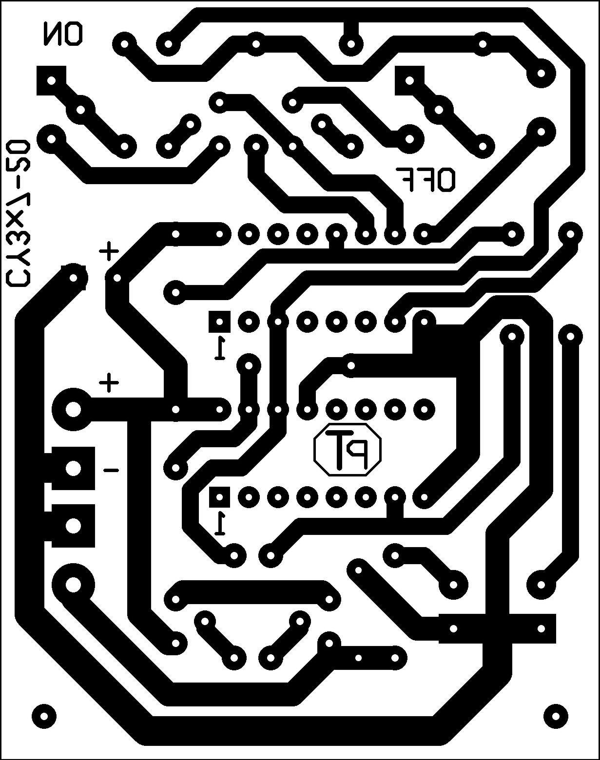

Hello! Tettem már fel hasonló áramkör rajzát ide..
Köszönöm szépen! Esetleg nyákrajzod nincs hozzá? Néhány évtizedet kihagytam, és kijöttem a gyakorlatból.
Hello! Most már van, mert megrajzoltam számodra.
Köszönöm szépen hálám örökké üldözni fog!
