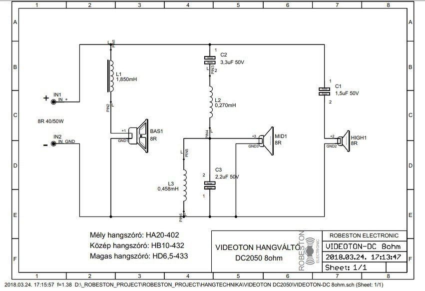

Ím itt egy kép. A kék vezeték a magashoz megy és olyan ahogy a rajzon is van , a sárga az a közép. A melegpontról egy 4.7µF majd a tekercs és a közp melegpontja sorban. Ez így nem hiszem , hogy megfelelő. Nem a kondi és a tekercs közös pontjáról kéne a középnek lemennie és a tekercsnek a földön végezni? Az úgy 12dB-s váltás , ezt a megoldást viszont nem tartom valószínűnek.
(#) gyuszo válasza ob1 hozzászólására (») Feb 28, 2018 /
A DC2080-ban sincs elko, azt a sárgát, cseréld ki REMIX-re.

Próbálkozz a H2000-nél, hátha megvan még a váltó rajza.
http://hangszoro.net/elerhetoseg
Vagy keress meg valakit aki ilyen hangfalat árul pl. (jofogas.hu-n van ilyen) és beszéld rá, hogy nézze meg neked a pontos értékeket.

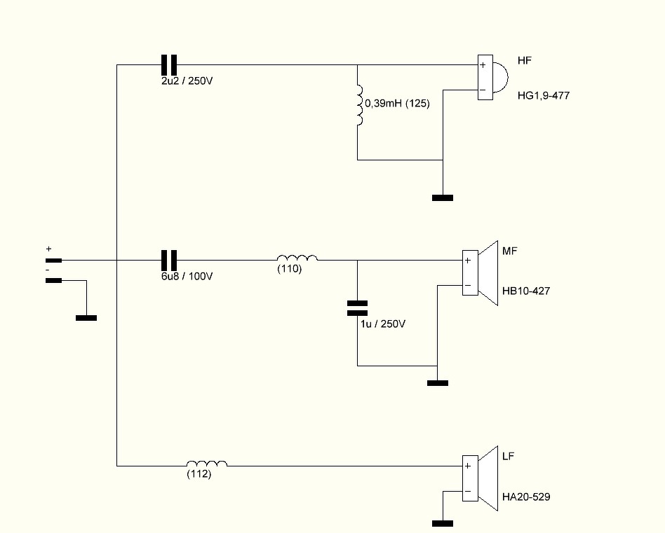

Megvettem a vaterásat.Majd készítek egy rajzot a fórumra , hogy fellelhető legyen ez a "ritkaság" is.
Köszönet!
(#) ob1 hozzászólása Ápr 8, 2018 /
Íme itt a dc2080 keresztváltója. A hangszórótípusok a helyettesítő típusok , a tekercsekre pedig azt a számot írtam ami az eredeti tekercsekre van írva (egy megvolt értékre is). Remélem hasznát veszi valaki , kiegészítő információk jól jönnének még hozzá. A segítséget pedig köszönöm.
(#) GARFIELD13 válasza ob1 hozzászólására (») Ápr 8, 2018 / 2
Akkor egy másik fórumról ide átmentve a lista, bár ez sem teljes, de így is hasznos:
Videotonos tekercsek kódszámai
106 120uH
107 330uH
108 390uH
125 390uH
139 140uH
136 100uH
130 40uH
127 50uH
128 180uH
121 220uH
138 250uH
123 270uH
137 420uH
109 470uH
110 560uH
133 560uH
111 680uH
112 820uH
113 830uH
114 1mH
115 1.2mH
124 1.2mH
116 1.5mH

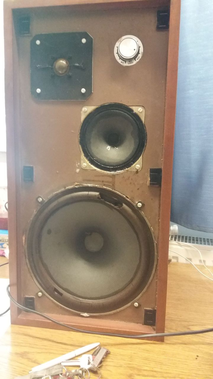

(#) moderboy hozzászólása Jún 29, 2018 / 1
Kaptam a képen látható ládából egy párat, mindkettőben le van pusztulva a perem a HA25/10K -ról. Mennyire kivitelezhető ennek a javítása sajátkézzel? Mekkora és milyen peremet kellene vennem hozzá?
Esetleg a ládák típusát és adatait meg tudja valaki mondani? Semmilyen azonosítót nem találtam rajtuk, azon kívül, hogy a membránon 4 Ohm pecsét van.
A hozzászólás módosítva: Jún 29, 2018
(#) gyuszo válasza moderboy hozzászólására (») Jún 29, 2018 / 1
Videoton KD 17. Vigyázz rá nagyon. Ritka darab.

(#) doktor válasza gyuszo hozzászólására (») Jún 30, 2018 /
Ez szerintem biztosan másik típus, jellemzően a VT három számjegyű szériát, Diadém családot szerelték 25 cm-s mély középpel./HA25/10K/
(#) gyuszo válasza gyuszo hozzászólására (») Jún 30, 2018 /
Igen, most pontosítok : Videoton D 257 Amethyst . ( gyártás éve : 1978 )
