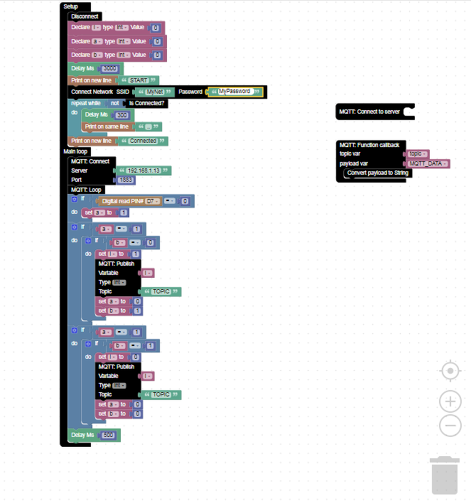

Szegény ember vízzel főz, még szegényebb meg EasyCoding-al programozik!
Folyamatábrás programozóban (igaz hogy NodeMCU ra van optimalizálva a modul de csak a PIN-eket írom át) így néz ki egy "programom"
Biztos hogy tele van sallangal, meg valószínűleg formailag sem olyan mint amilyennek kéne lennie, de működik!
Ez egy "gombot" azaz egy bemenetet figyel, ( tanács alapján a láb tápfeszre fel van húzva, így azt figyeli mikor lesz alacsony amikor a gomb meg van nyomva
és olyankor MQTT szerverre küld egy üzenetet jelen esetben egy "1" vagy egy "0"

még azt kéne elérjem hogy a két GPIO láb kimenet legyen és RX-en és TX-en figyelje a "gombot"
a pergésmentesítést most nagyon alpári módon egy fél másodperces késleltetéssel a ciklus végén oldottam meg.
Legjobb lenne az lenne ha egy megszakítást tudnék tenni bele ami az rx-tx lábakat figyel.. vagy a GPIO0-2 lábakat és akkor RX-TX a kimenet
(#) Gránátalma válasza Firefighter1 hozzászólására (») Feb 6, 2019 /
Ha az RX-TX-et akarod használni GPIO-nak szerintem a serial.begint kapd ki, vagy ifdefine-old meg.
A prellmentesítésre nem a fél másodperces delay a megoldás szerintem, hahenm az, ha dupla IF függvényt alkalmazol, egymásba írva, egyet a lenyomásra, majd egyet a visszatérésre, így elégséges kb 20-50ms delay is és TELJESEN prell mentes lesz a gombnyomás.
Szerk.: gyors átfutottam a kódot, a változók használata így nem annyira célszerű. Ekkora programnál nincs különösebben jelentősége, de ha komolyabb programot írsz és nem csak a program memória számít, hanem a RAM is, akkor ez felejtős.

(#) Firefighter1 válasza Gránátalma hozzászólására (») Feb 6, 2019 /
„Ha az RX-TX-et akarod használni GPIO-nak szerintem a serial.begint kapd ki”
Ezzel konfigurálom hogy sorosportkent menjen a tx rx nem pedig I/O.
A "prellmentesítést" még körbejárom.... néztem azt a könyvtárat is.... lehet hogy egy duplatripla nyakatekert IF el fogom megoldani!
És igen abba is igazad van hogy a válltozók ilyen jellegű használata "pazarlás"
De a komolyabb programoktól én még messze vagyok mint Makó Jeruzsálemtől.... odáig pedig hosszú az út! Addigra csak meg tudom "jól" tanulni!
Jelen pillanatban a legtöbb dolog amit tervezek egy ESP be paszirozni, az egy hő/pára mérés, meg 1 relé egy gomb vagy hő/pára meg 2 relé...
Igen, de ha serialként használod, nem fogod IO-ként használni, ezért kell levenni róla, de ha "dinamikusan" akarod kapcsolgatni program ujraírás nélkül, maximum ujraindítás útján, akkor ifdefine- al tudod ki-bekapcsolgatni.
A prellmentesítéshez felesleges pocsékolni a program memóriát egy library-vel.(persze ezesetben elfér....)
Elég, ha If-be figyeled a gomb lenyomását, ezen belül meg figyeled egy másikkal a felengedést. Nem tud billegni az állapot, ha vár a program az állapotváltozásra.
Tudom, itt épp elfér a sok globál változó, ezért írtam, hogy ha esetleg a későbbiekben...
Szerk.: kifelejtettem, TX a GPIO1, RX a GPIO3.
