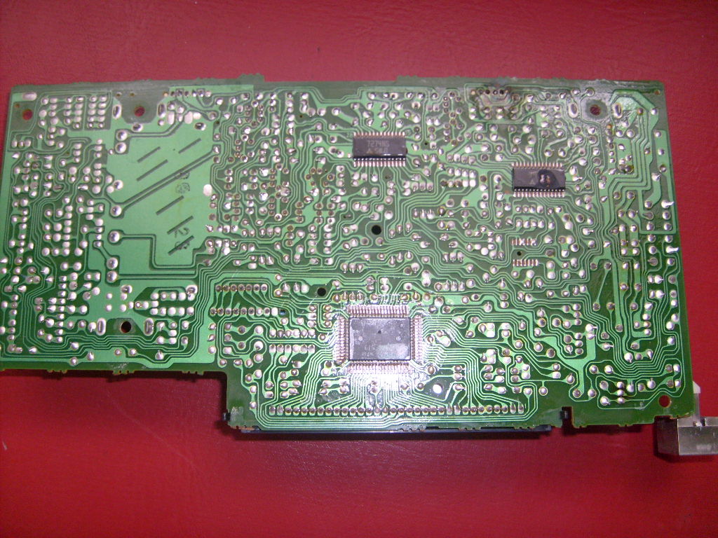

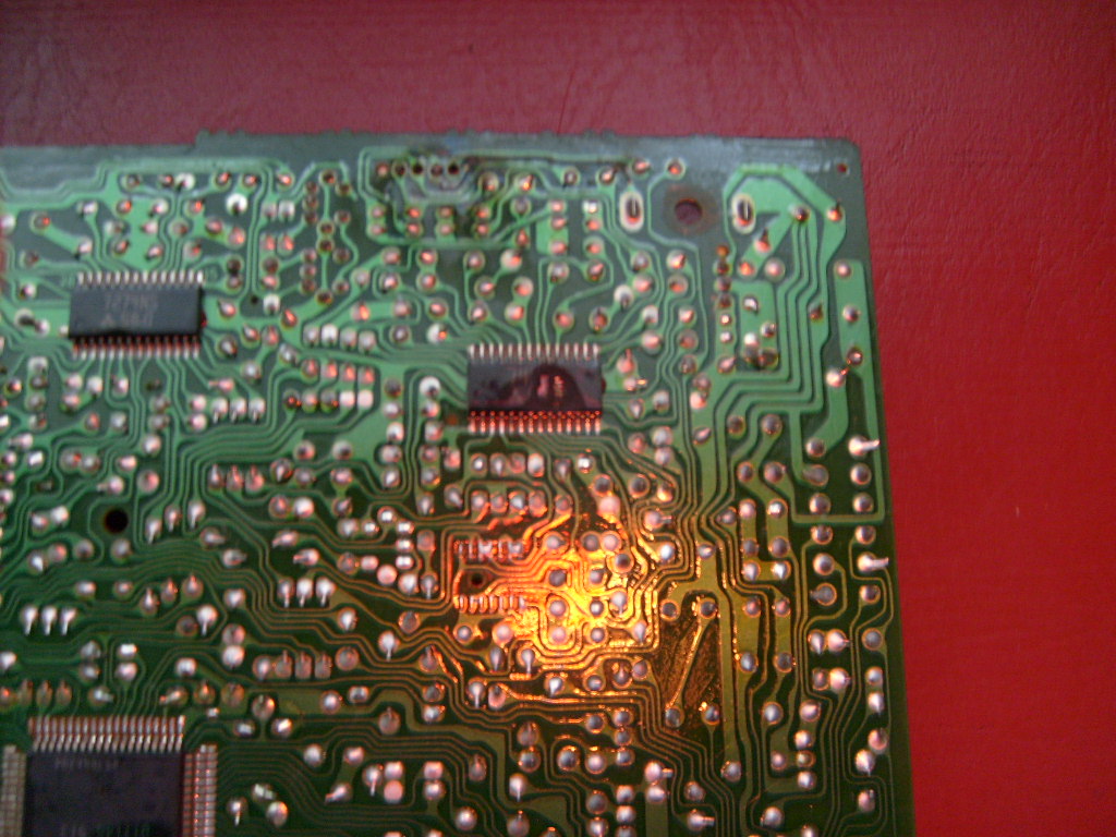

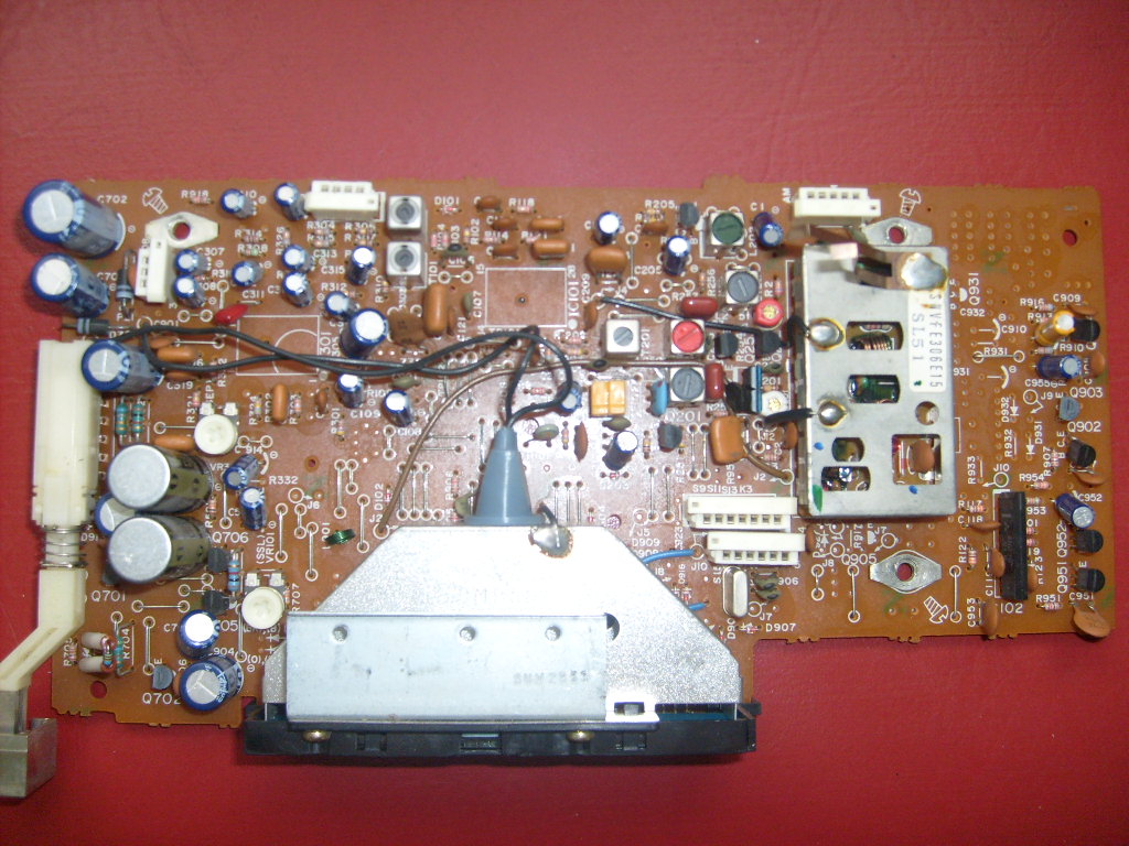

Sziasztok,most kaptam egy rossz TECHNICS ST-G3L típusú
tunert,a baja az hogy az egyik ic szétrobbant,ne kérdezzétek hogy, de a fele elszált(csatoltam képet),nos a baj hogy nem látni az ic típusának teljes nevét csak azt hogy 74...,és 28 lábú!Tudnátok segíteni hogy melyik ic lehet?Előre is köszi!!!!
Hello. Nézd meg a kapcsolási rajzán, az segít...
ha meglenne a rajz,akkor nem kérdezném hogy milyen ic van rajta,ami a nyákon van azzal nem tok mit kezdeni

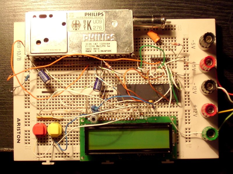

Ha még aktuális a kérdés: PC tuner kártyáról kitermelt tunerek már video/audio outputot adnak és I2C-vel lehet őket programozni. Nekem egy PHILIPS FI1216MK2-es tunert sikerült PIC-el megszólítani. Gyakorlatilag semmi egyéb különös cucc nem szükséges hozzá, max. egy LCD.

Előástam az említett berhelményemet, kb. ennyi alkatrész kell a tuner beindításához és audio-video jelet szolgáltat. Illetve még ennyi sem, mert a kijelzőnél az ellenállásokra nincs szükség, csak már elfogyott az átkötővezeték és ez volt kéznél.
A piros és sárga gombokkal lehet léptetni fel-le a vételi frekit. Nem kapcsoltam be a kép kedvéért (akkor látszana a vételi freki az LCD-n), mert a tuner kiesett a próbapanelből (nem raszteresek a lábai és úgy lett belenyomorítva a deszkába, a cipősdobozos tárolás meg nem a legkedvezőbb neki) és most nem volt kedvem kikeresni, hogy pontosan hova kell visszadugni. De ha valakit érdekel, megvan a tuner leírása is, sőt a szovftert is szívesen közzé teszem.

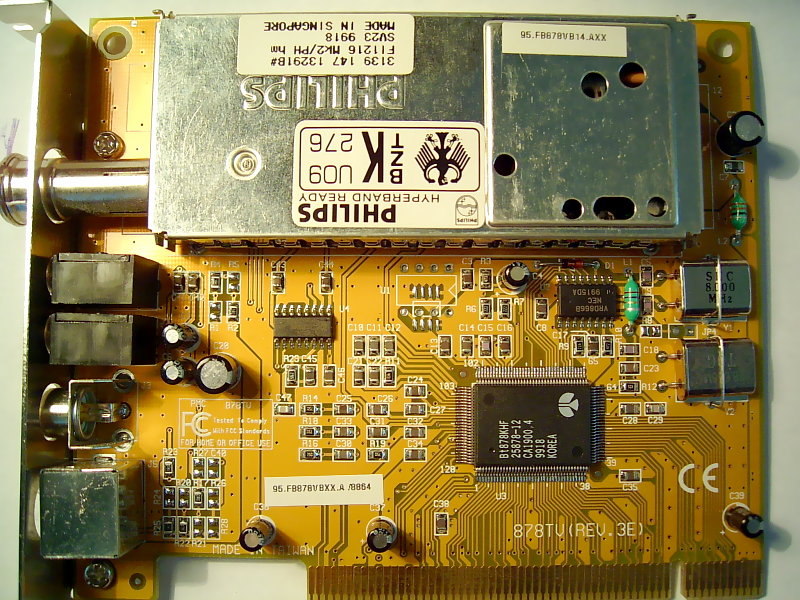

Még annyit, hogy a deszkamodellben használt tuner meg az alábbi PC-s tunerkártyából lett kitermelve.
Ez tárolni is tudja a beállított frekit, magyarul be lehet állítani, és elmenteni a csatornákat, vagy csak annyit csinál, hogy hangolja a tunert? Mert ha tárolja is, akkor engem érdekel a leírás, rajz, stb. Ja, és a képen nem látszik, PIC-es?

Csak hangol, igazából csak annyit akartam vele megtudni, hogy valóban tudom-e a tunert bizergetni. De ha a PIC EEPROM-jába elmented a frekiket, akkor azt is tudni fogja. Csak bele kell nyúlni a programba, meg kell rá még egy-két gomb, amivel kezeled a tárolást/előhívást.
Rajz nincs róla, de ha gondolod, leskiccelem, ha lesz egy kis időm, de ne várj egy kész valamit, ez csak egy egyszerű próba volt. És igen, PIC-es, az LCD és a tuner között kissé jobbra az a fekete az egy 16F887-es. Bocs, hogy ennyire sötét a kép, de egy 40W-os asztali kislámpa mellett ilyenre sikerült.

Hát a rajzot most nem ígérem, mert végig kéne boncolgatni azt a kócot, amit látsz, de amúgy csak annyi az érdekes az egélszben, hogy a tuner I2C lábait rá kell kötni a megfelelő felhúzóellenállásokkal a PIC megfelelő lábaira (PORT C megfelelő két lába). Az összes többi rész (nyomógomb, LCD, programozói csatlakozó) a szokásos.
Felteszem a szoftvert is meg a tuner leírást is. Ne várj sokat a kódtól, csak gyorsan összedobtam, meg van benne egy-két előző próbálkozásból megmaradt rész (én is csak most ismerkedem a PIC-el, ez is egy ilyen próbálkozás volt), de a lényeg benne van. Túl sok kommentet nem fogsz benne találni... ![]()
