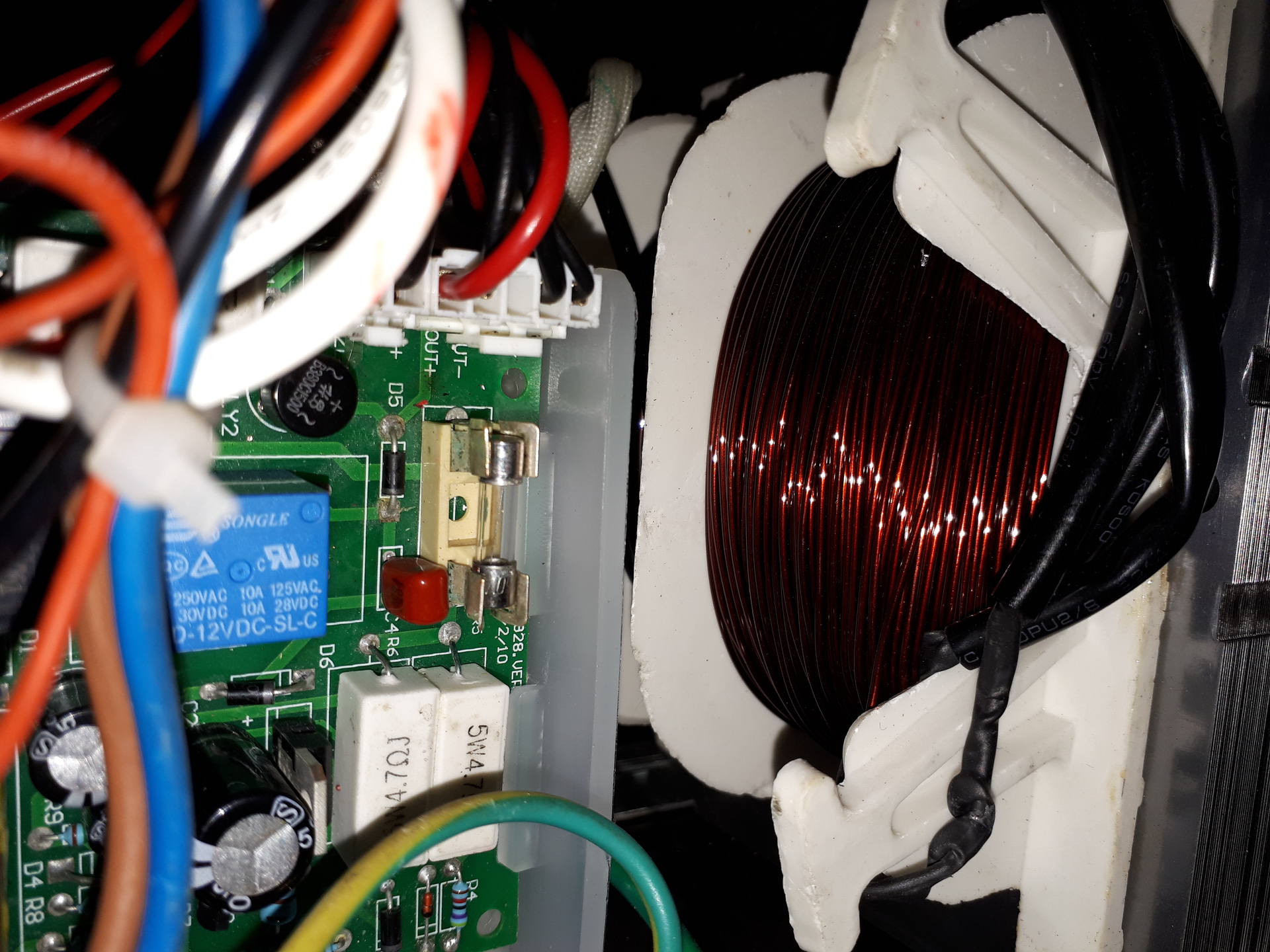

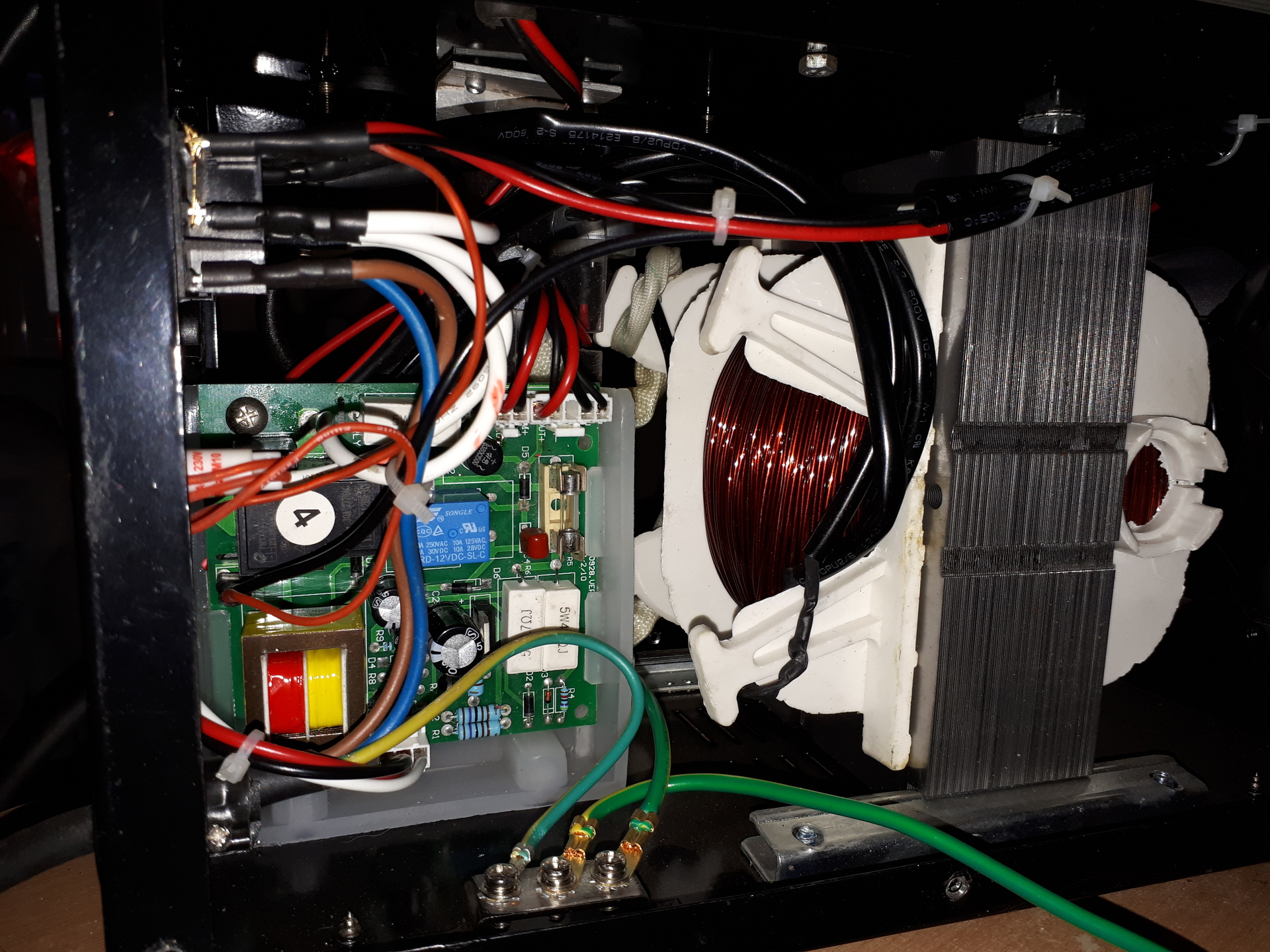

Sziasztok! Lenne egy nagy kérdésem!
Vettem a minap egy parkside porbeles hegesztőt, egy bácsi félig át alakította co nak( tett bele egy mágnes szelepet,megoldotta a gáz pisztolyba vezetését stb .) De az egyenirányítás kimaradt. Milyen alkatrészek kellenének nekem a befejezéséhez ami kapható elérhető áron? Illetve működhet e a dolog? Az autómat szeretném vele ki lakatolni. Szép napot!

(#) gulyi88 válasza fly1443 hozzászólására (») Feb 19, 2019 /
Tegyél fel (normális nem elmosódott homályos) képeket a belsejéről, különösen a főtrafóról.
Talán, ismétlem TALÁN kasztni lemez hegesztő képesség összehozható belőle.
Az a szekunder tekercs rendben van? Olyan nagyon feketének néz ki.
Az a mágnesszelep mosógép vízszelepnek néz ki bár attól még funkcionálisan teljesen jól működeht gázszelepként is.
Mikró trafót vágd szét a hegesztésnél, ürítsd ki, cséve nélkül tekerd teli 10mm^2 es réz MKH-val (egyenlőre azt egyszerűbb beszerezzed), a levágott részt tedd vissza úgy, hogy teszel alá 3mm bakelitet (vagy valami műanyagot) légrésnek. Pántold össze (ideiglenesen).
Egyenirányításnak egyenlőre elég lesz egy 50A-es graetz kocka, csavarozod rá egy bazinagy hűrőbordára.
Kell még kb 10-22000µF 100V-os elkó (talán a 63V os is elég lehet, meg kell mérni a trafó kimeneti feszültségét legmagasabb fokozatban terheletlenül AC ban, a kondi max feszültsége: Utr_max*1,41 felfelé kerekítve).
Bekötözöd így Bővebben: Link
A testkábel megy a mínuszra, a munkakábel a pluszra (fojtó lehet a plusz ágban is, teljesen mindegy). Nem kell szép legyen, csak jól csináld, ez próba lesz.
Kipróbálod lemezdarabokon (él, átlapolt, furat hegesztésekre) és ha kb értékelhető varrathoz hasonlót csinál, akkor lehet még finomítani és az ideigelnes dolgokat véglegesíteni.

Nem akarom elvenni a kedvedet tőle, de az a trafó nagyon nagyon picinek tűnik a kép alapján. A gázas Co-k is rendesen alul vannak méretezve, de a porbeles meg főleg. Ha sikerül is összehoznod használhatóra, jó sokba fog kerülni, és még akkor is csak arra lesz jó, hogy húzol vele 10 centi varratot, majd 5 perc pihenő. A rendes munkát egyszerűen nem fogja bírni, mert nincs benne anyag. Túl fog melegedni, ha van benne védelem le fog kapcsolgatni, ha nincs akkor pedig előbb utóbb menetzárlatos lesz a trafó.

50A 80% 90A elvileg 10 vagy 20% nem emlékszem pontosan. Amúgy 20x20cm a trafó kb. Rézzel van tekerve nem aluval . A diódák beszerzésén vagyok, De egyenlőre sikertelen a dolog. De biztos lessz csak valami elfogadható árban keresek. A folytót hétvégéig megcsinálom .A palack úgy is csak addigra jön meg. Köszönöm mindenkinek a sok választ! Ha már megvettem remélem lessz belőle valami.
