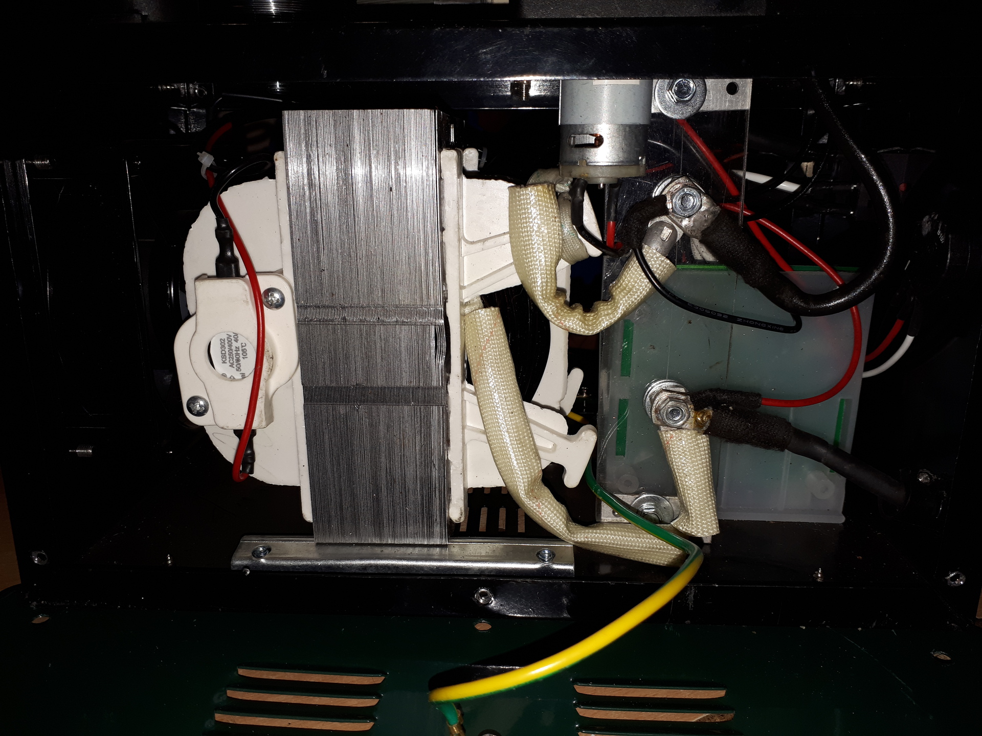

Sziasztok! Lenne egy nagy kérdésem!
Vettem a minap egy parkside porbeles hegesztőt, egy bácsi félig át alakította co nak( tett bele egy mágnes szelepet,megoldotta a gáz pisztolyba vezetését stb .) De az egyenirányítás kimaradt. Milyen alkatrészek kellenének nekem a befejezéséhez ami kapható elérhető áron? Illetve működhet e a dolog? Az autómat szeretném vele ki lakatolni. Szép napot!
Heló, nemigen szoktam itt hozzá szólogatni ezt is véletlenül láttam meg. Szívni fogsz vele mint a torkos borz ez rossz vétel volt! Ha mégis befejeznéd ezt az istenek a csapását a következőket teheted szerezz bele nagy áramú graetzhidat , és egy benga puferkondit! Kell egy folytó trafó is ezt egy selejtezett mikrosütő hálózati trafólyából meg tudod mókolni. Nem lesz könnyű dolgod lehet jobb lett volna eleve egy jó gépet venni. Tudod ami igazi co ez a porbeles egy nagy zsák ...... az.. Ha van még kérdésed meg próbálok segíteni.
Szia ! Köszönöm először is hogy írtál! Sajna a keret szűk! Némi fogalmam van az elektronikáról ,de inkább hifi stb téren. Mikró trafóm akad,a gázt elnézve jól megcsináltak. Palackom van, diódákat vennék (4vagy 6db kellene?) A mikró trafót hogyan méretezzem? Csak 0.5 /1.0 lemezt kéne hegeszteni. Arra sem jó?
4 dióda kell majd. (egy fázisú a cuccos ehez 4 dióda a graetz 3 fázisnál kell a 6 dióda). Váltóáramú a porbeles és ezért hiába van benne a gáz szelep meg a többi kramanc akkor sem lesz jó. Tehát egy combos dióda híd kell neked és a mikró trafót szét flekszeled ahol hegesztve volt. Szét az egész. Utána. régi tekercseit ki szeded majd valamire jó lesz. Vastag huzalból 3-4 mm tele tekered a vasat. Kell nagy elkó is korábban leírták a fórumozók hogy mekkora célszerű. Talán így jó lesz de majd még a többi itt lévő is elmondja a meg látását. Meg én nem tudok jól magyarázni kicsit dizlexes vagyok és hiába értem a témát ha nem tudom értelmesen le írni!!! De mondom jobb lett volna ha eleve gyári co gépet veszel! sok sikert!
A mikró trafónak nem kell pontosan menetet méretezni? Nem vagyok ebben a témában biztos. Ezért kérdezem. Sajna ez van mostmár, erre volt keret. Graetzet megoldom meg a puffert is ,csak a folytó trafó nem tiszta
Nem érdemes méretezni ami fontos az az h minél kisebb dc ellenállása legyen. És minél nagyobb a váltóáramú impedancia. Ez mind azért hogy minél jobban át menjen rajta a tiszta egyen áram de a váltó hullámosságot meg fogja. Vastag huzal sok menet. A mikró vas elég nagy. Ha rátettél drótot ki próbálod csak úgy h szigszalaggal össze fogatod amit a fleksz szétvágott. Hegesztesz. Ha jó akkor a vasat újra össze hegeszted a régi helyén. Akár pálcával is. A megfelelő folytó az 1 fázisú gépnél nagyon fontos ám. Szutyuk varmig tipmig egyéb áruházi bohóc kategória nem csak a fő trafó gyenge hanem a folytó is. Ettől is pattog az ív és minden baja van a pók testű varat ettől is jön. Korekt folytó és sok elkó kell ekkor még a sz..r főtrafó is meg táltosodik kicsit. De csodát nem szabad várni és komisz disznók akik ezeket a leg alja gépeket forgalmazák ezek vékony lemez munkára se jók! Pattog taknyol de nem lesz soha szép varrat hernyó!
Tegyél fel (normális nem elmosódott homályos) képeket a belsejéről, különösen a főtrafóról.

Az az ominózus mikró trafóvas telítődni fog, ha nincs benne légrés. "I" magra szokás a fojtót tekerni.
Az a szekunder tekercs rendben van? Olyan nagyon feketének néz ki.
Az a mágnesszelep mosógép vízszelepnek néz ki ![]() Mikró trafót vágd szét a hegesztésnél, ürítsd ki, cséve nélkül tekerd teli 10mm^2 es réz MKH-val (egyenlőre azt egyszerűbb beszerezzed), a levágott részt tedd vissza úgy, hogy teszel alá 3mm bakelitet (vagy valami műanyagot) légrésnek. Pántold össze (ideiglenesen). Egyenirányításnak egyenlőre elég lesz egy 50A-es graetz kocka, csavarozod rá egy bazinagy hűrőbordára. Kell még kb 10-22000µF 100V-os elkó (talán a 63V os is elég lehet, meg kell mérni a trafó kimeneti feszültségét legmagasabb fokozatban terheletlenül AC ban, a kondi max feszültsége: Utr_max*1,41 felfelé kerekítve). Bekötözöd így Bővebben: Link A testkábel megy a mínuszra, a munkakábel a pluszra (fojtó lehet a plusz ágban is, teljesen mindegy). Nem kell szép legyen, csak jól csináld, ez próba lesz. Kipróbálod lemezdarabokon (él, átlapolt, furat hegesztésekre) és ha kb értékelhető varrathoz hasonlót csinál, akkor lehet még finomítani és az ideigelnes dolgokat véglegesíteni.

Köszi a válaszokat!!!! Közben olvasgattam én is sokat, ha sima I magra tekerek az is jó lehet? Tálán az elférne a gyári házban. Az mkh nem fog megolvadni? Vagy a fojtó nem melegszik? Ha egy alu bordára párhuzamban bekötök 5db 50A graetz hídat, össze forrasztva mondjuk 4m2 tömör rézzel akár ventivel hűtve az jó lehet? A trafó secunder részén az a fekete cucc mintha valami vastag (nagyon vastag) lakk lenne kb mintha "capton ba lenne húzva " 10m2 mkh mondjuk 30 menet kb ? Elkom 63v 10000uf van itthon pár darab.
De, persze a fojtó is melegszik. Végleges üzemben nem maradhat MKH, de kipróbálni jó lesz.
Annyi menet legyen amivel teljesen teli lesz a trafó ablaka. Ha meg tudnád mérni az induktivitását az nagyon jó lenne. (el kellene érni kb 1mH-t úgy, hogy minimum 50A-t telítés nélkül kibírjon, nem méreteztem csak a trafó lehetőségeiből ez adódik egyszerűen kivitelezhetőnek, kissé lehet majd még húzni rajta zománchuzal alkalmazással, de ha így még messze nem jó, akkor zománchuzallal is kétes lesz.). Az szerintem felejtsd el, hogy a hegesztőn belülre bármit is beszuszakolj. Kipróbálni meg jó lesz úgy is ha melléteszed. De végleges megoldásnál is inkább hozzáépíteni kellene. Elsőnek ki kell próbálni hogy működik-e, vagy mi kell hozzá, hogy működjön aztán majd formába lehet önteni. I vas jó, ha jól van kitalálva berendezés, kis induktivitást ad viszont nem telítődik. Az EI vas nagy induktivitást ad, de hamar telítődik. A légréssel és a menetszámmal kell majd játszani, hogy a káposzta is meglegyen meg a kecske is jóllakjon... Egyeniránító graetzeket lehet párhuzamosan kötni csak oda kell figyelni majd pár dologra. De ha már működik, akkor édemesebb venni egy graetzra való normális nagyáramú diódát (diódapárt) Elko elsőre 20mF eléglesz, a fojtó a kulcskérdés (ha I vason is elérhető az 1mH_50A abban a méretben, ami belefér a gépbe, akkor végülis belemehet (hűtés/hűlés!), ha nem, akkor inkább legyen kint egy nagyobb). A hozzászólás módosítva: Feb 19, 2019

A gép elvileg 90A max ra képes, ma megveszem a 4db 50A graetz diódat (a 4db ha nem is egyenlően oszlik meg a terhelés akkor is ki kellene bírnia a hegesztőt?) Gyújtáskor gondolom azért nagyobb a pillanatnyi áram? ) De megpróbálok rendes nagy diódákat szerezni. 4db egyformát sajna nem találtam használtban, újban meg drága. Találtam itthon egy 220/24-44v régi magyar trafót (630w van ráírva de kb akkora mint a hegesztőben van :O ) az 3mm réz huzallal van tekerve ,ha ezt szétkapom ennek a huzaljából duplán megtekerem később a folytót az jó lehet? Kondiból valami csavarosat kéne gondolom berakni .
Nem akarom elvenni a kedvedet tőle, de az a trafó nagyon nagyon picinek tűnik a kép alapján. A gázas Co-k is rendesen alul vannak méretezve, de a porbeles meg főleg. Ha sikerül is összehoznod használhatóra, jó sokba fog kerülni, és még akkor is csak arra lesz jó, hogy húzol vele 10 centi varratot, majd 5 perc pihenő. A rendes munkát egyszerűen nem fogja bírni, mert nincs benne anyag. Túl fog melegedni, ha van benne védelem le fog kapcsolgatni, ha nincs akkor pedig előbb utóbb menetzárlatos lesz a trafó.

Annyit talán kibír (Úgy gondolom, hogy egy 2-es falú 40x40 zártszelvényt már nem bírná körbehegeszteni egy húzásra, de 0,8-1 es lemezt pöttyözni még tudhat, átlapolt kötést 8as lyukon összehegeszteni percenként 2-4 dbot meg tudhatna csinálni). Védelem ott van a szekunder tekercsen, 105°C os bimetál. A hegesztőhuzalt is le lehet cserélni 0,6mm-esre kasztnizáshoz és akkor kevesebb árammal is elműködik! A kérdés, hogy összehányva a dolgokat képes-e egyáltalán hegeszteni. Meg ha már megvette és nem kezd vele semmit, akkor csak szemét lesz belőle.
