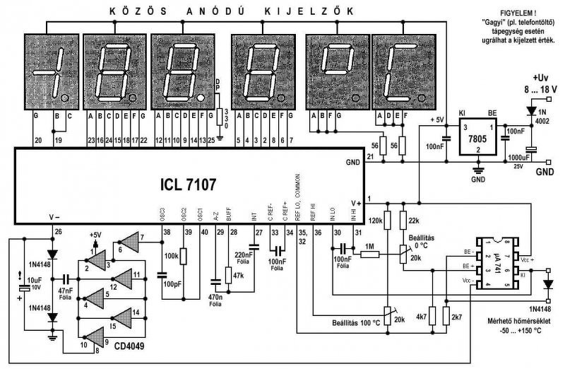

Hello
Segítséget kérnék, az alábbi kapcsolási rajz alapján szeretnék 1 hőmérőt elkészíteni,az alkatrészek fele már megvan,de a NYÁK-ot nemigazán sikerült még megterveznem esetleg akinek van ehhez a kapcsolási rajzhoz működő NYÁK terve elküldené-e?

Végül ezt a NYÁK tervet sikerült összehozni.Én többször is átnéztem,nem találtam benne hibát.
Esetleg megnézné valaki aki nagyon ért hozzá és ő is áldását adná rá?
Előre is köszönöm.
A kijelzők makróit még nem készítettem el,mert még nincs biztosra eldöntve hogy milyen kijelző lesz benne.
(#) lóri válasza Wic hozzászólására (») Feb 23, 2019 /
Unalomból megnéztem, de a 38, 39, 40-es lábtól menő madzagok, néhol elég közel vannak egymáshoz. A 33-as lábtól menő vezeték és a 10µF pad-je között is kevés a hely. A 741 3-as 4-es lába közti vezető is közel van a pad-hez. Ha a 220n és a 470n közé beállítanád a 47k-t, akkor nem kéne körbevinni hosszan a kanócot. Máshol is kevésnek látom a vezetők közti távolságot. A 4049 2-es 4-es összekötése lehetne lentebb, meg ilyenek.
A hozzászólás módosítva: Feb 23, 2019
(#) lóri válasza lóri hozzászólására (») Feb 23, 2019 /
A 33-34-es lábhoz tartozó 100n-t is jól körbevitted, valamint a 100pF-100k párost is elég messze vitted. Érdemes volna újragondolni a huzalozását.
(#) morgo válasza Wic hozzászólására (») Feb 23, 2019 /
Tervezd újra. Ez így nem lesz jó. Néhány alkatrész túl messze van a helyétől, IC lábak között 0,7 mm-es vezetősávokat viszel, ahol a 0,5 is vastag lenne. Olyan kis távolságok vannak sok helyen a vezetősávok közötött, hogy tele lesz zárlattal. Ezt neves nyákgyártók sem vállalnák, neked sem fog sikerülni. Az már csak egyszerűen ronda, amikor a törések fele 90 fok, a másik fele 45 fok. Teljesen indokolatlan kunkorokkal is tele van. 100n egyik lába be sincs kötve.

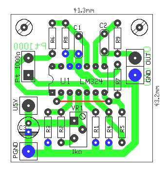

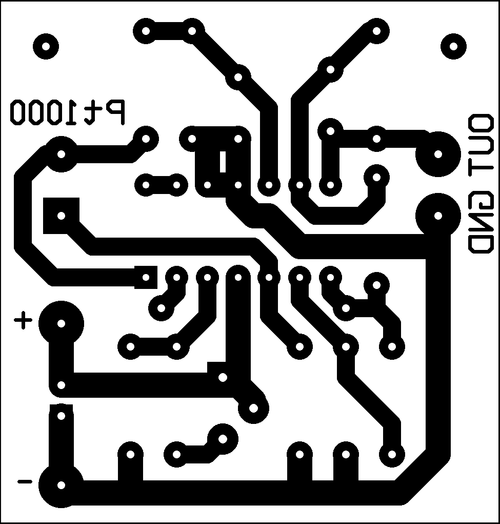

Hello! Megrajzoltam, hogyan lehet analóg módon illeszteni a Pt1000 ellenállás változását a PIC AD bemeneti tartományához. De egy kis magyarázat a működéshez..
- Az U1a OPA egy áramgenerátort képez. Az R3 ellenálláson az 5V tápfeszültségből kb. 1V feszültséget állítunk elő. Ez lesz az áramgenerátor referencia feszültsége.
- Mivel au U1b OPA erősítése kétszeres, így az U1a az R1 ellenálláson ennek felét fogja beállítani. Mivel a Pt1000-en átfolyó áram azonos az R1 áramával, a Pt árama állandó értékű, kb 500uA lesz.
- Az U1a és U1b kimenetei között akkor lesz a feszültség különbség zérus, ha a Pt1000 ellenállása megegyezik az R1 értékével. Ez kb. -23Foknál teljesül. Tehát a -20 fpk belefér a méréshatár aljába.
- Az U1c OPA egy különbségképző erősítő. A méréstartomány alján, a kimeneti feszültség (közel) 0V. A méréstartomány felső értékét az erősítés és az áramgenerátor értéke fogja meghatározni. Ezért az áramgenerátor kimeneti áramát a VR1-el pontosítva, beállíthatjuk a méréstartomány végértékét. (Tekintve hogy az LM324 5V tápfeszültség esetén maximálisan 3,6V-ra tud "felmenni", ezt célszerű figyelembe venni. Viszont a generátor áram változása nem befolyásolja a méréstartomány alsó pontjának értékét.)
- A PIC AD referenciájának használhatjuk a PIC tápfeszültségét. Annak változása/pontatlansága nem fogja befolyásolni a mért értéket. Mert mint ahogy a referencia, úgy az áramgenerátor referencia feszültsége a tápból van előállítva. Mind kettő a meredekségre hat, így kiegyenlítik egymást. De úgy sem a mért feszültség pontos értékére vagyunk kíváncsi, hanem az R1 és a Pt ellenállás változásának arányára.
- Ha az 5V tápot használjuk referencia gyanánt, akkor az 1 bitre 5V/1024bit=4,88mV ez 0,5 fok változásnak fog megfelelni, ami a VR1-el beállítható. Ez lesz a pontosság határa is egyben. Természetesen célszerű a mért értéket átlagolni a zajok miatt. De a hőfokváltozás amúgy sem egy kapkodó idegbeteg, főleg egy Platina érzékelő esetén..
