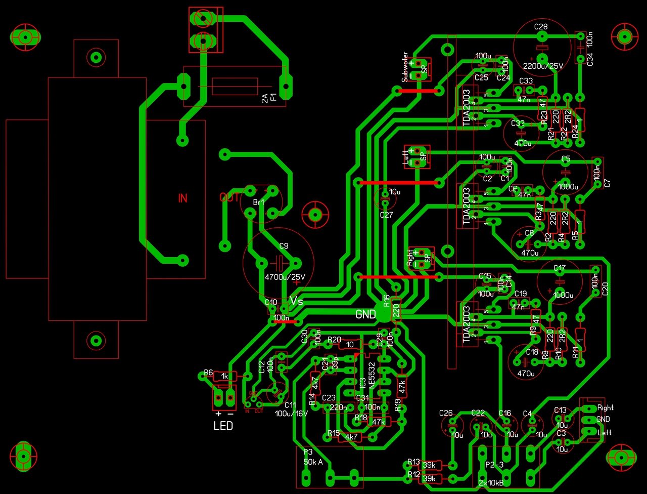

(#) reloop válasza Laslie hozzászólására (») Feb 26, 2016 /
Fordíts polaritást C27-en, ha a terv szerint ültetted be.
(#) latyakosa válasza Laslie hozzászólására (») Feb 26, 2016 /
Azt gondolom mindenképpen ha marsz új nyákot. Ha marad a régi akkor elég lehet az ónozás vagy réz vezetékkel való vastagítás.
(#) Laslie válasza reloop hozzászólására (») Feb 26, 2016 /
Igen, úgy ültettem be.
Megfordítottam.
A feszültségek így alakulnak:
jobb: 6.74V
bal: 6.73V
sub: 6.17V
Áttervezem a nyákot, mert azt látom, hogy ebben a kialakításban nagy a feszültségesés.
Azért hallgasd meg, ha életrekeltetted!
(#) Laslie válasza reloop hozzászólására (») Feb 27, 2016 /
Kipróbáltam. Jól szól, nem torzít. Jól működik a mély hang kiemelés is.
Viszont van egy alapzúgása. Ezen segítene a közvetlenül a jobb és bal bemenetre tett 1-1 4k7Ohm-os ellenállás?
A hozzászólás módosítva: Feb 27, 2016
(#) Laslie válasza latyakosa hozzászólására (») Feb 27, 2016 /
Próbáltam a lehetőségekhez mérten megvalósítani a csillagpontos kialakítást. Ilyenre gondoltál?
(#) reloop válasza Laslie hozzászólására (») Feb 27, 2016 /
Az alapzúgáson akkor segít a bemeneti lezáró ellenállás, ha letekert hangerőnél amúgy csendben van.
Az újabb terveden még az NE5532 és a stabilizátor testet kell átkötnöd a csillagpontra, az a legkényesebb áramköri rész.
Letekert hangerőnél kicsit lehet csak hallani a zúgást.
Így gondoltad?
Pontos! Nézd meg a trafó melyik oldal szórja meg legkevésbé az erősítőt, úgy fogasd a NYÁK-ra!
(#) latyakosa válasza Laslie hozzászólására (») Feb 27, 2016 /
A következőt javasolnám még:
- Graezt és a puffert csúsztasd 2-3 cm feljebb
- Ne a test-t (vagy mínusz pontot) kösd át a puffer után hanem a stabilizátor felé menő + ágat
- a test vezetéket a csomópontig erősen vastagítsd meg
- a test csomópontja és a + közé még néhány 100nf hidegítő kondit betehetsz.
- Graetz AC pontjai közé is tegyél egy 50-100n hidegítőt
