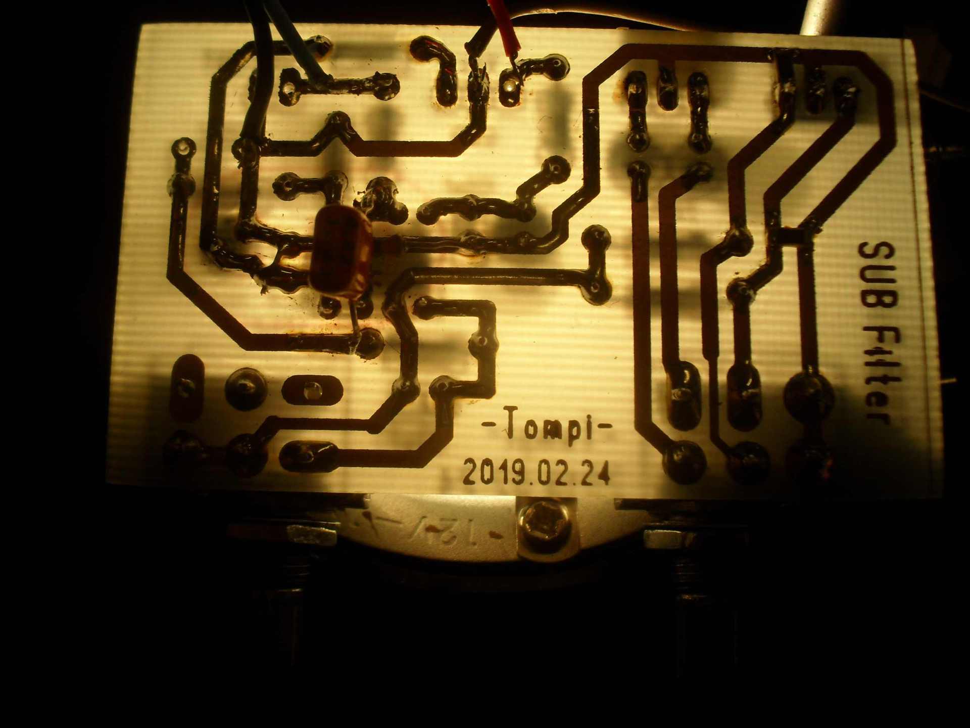

Kaptam egy 2.1-es szettet, amihez nem volt távirányító, így eredeti voltában nem tudtam semmire se használni. Kidobtam belőle mindent, csak a táp és a végfokok maradtak, gondoltam a többit majd én hozzáépítem. Megépítettem az egyes ábrán látható (Topi féle) szub szűrőt, ami működött is. Azonban, sajnos csak később mértem meg a tápfeszt és ekkor derült ki a 2x12V volt nem annyi, mint ami oda volt írva, hanem 2x19V. Ezt már soknak tartottam az NE5532 számára, ezért úgy döntöttem átalakítom a kapcsolást aszimmetrikus táp ellátásúra a 2. ábra szerint. Van a készülékben független (használatlan) tekercsről 1x 15V, ezt fogja megkapni. Az átalakított kapcsolás (külső 12V táplálás esetén is) be, és kikapcsoláskor kilengeti a mélynyomót, pukkan egyet, de hangot nem ad ki. Ahogy elkezdem felfele tekerni a P1-et, halkan szól valami a szubból, a poti fél állásától tovább tekerve megint elhallgat. A poti letekert állásában az IC 1, 7- lábain fél tápfeszt mérek, tekerve felfelé nő a fesz a lábakon, fél állástól pedig gyakorlatilag a teljes tápfesz megjelenik. A szub végfoka egy tda2030-al épült szimmetrikus tápellátású adatlapi kapcsolás. Nem tudom, mit ronthatok el, de a hiba okát nem találom. (Ettől azért komolyabb dolgokat is javítottam és építettem is már.) Visszaalakítottam szimmetrikus táplálásúra, és ismét működik, tehát az IC még nem ment tönkre. Kérem, akinek ötlete van... Köszönöm!

Nem hinném, hogy a gond itt lenne, mert nyitott kimenettel is ugyan ez a probléma.
Valami a féltáppal nem stimmel szerintem.
Szia! Ha valóban független a 15 VAC, a mellékelt ábra szerinti tápot ajánlom.
Igen, valószínű ez lesz, de még nem akarok azonnal kitérni a probléma elől. Nekem miért nem működik szimpla táppal acucc. Leslie kolléga ITT "szó szerint" ugyanezt követte el sikeresen. Hol lehet a hiba. Annyira triviális kis kapcsolás, még sem működik valamiért szimpla tápfeszültséggel. Néhány kép a panelről (sajnos csak ilyen minőségűt sikerült készítenem). A hozzászólás módosítva: Feb 28, 2019
A 100R 2,2nF semmi értelmeset nem csinál az 50Hz-el.
R11-el párhuzamosan hiányzik egy kondenzátor, az biztos, és nézd meg fokozatonként, külön is. Először próbáld működésre bírni az elsőt.
Egyébként egyszerűbb lenne a 2*19V-ból 2*12-15-öt csinálni. A hozzászólás módosítva: Feb 28, 2019
Van kicsatoló kondi a kimenetén, rajzodon nincs.? |
