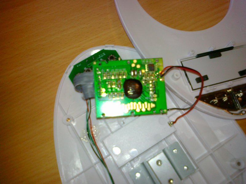

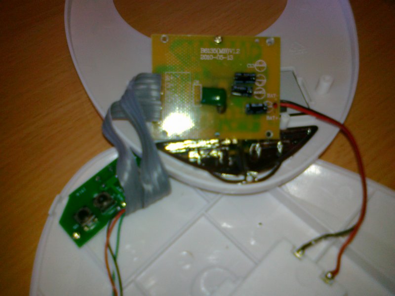

Van agy fent említett konyhai mérlegemBővebben: Link és az a gond vele hogy hamar kikapcsol. a leírásban 1 perc van írva de 28-29 másodperc múlva kikapcsol. Tud valaki segíteni ismeri ezt a mérleget esetleg. A kondenzátorokat cseréltem de nem változott az idő 2 db 10µF van benne és egy 2,2µF-os de ez a tápon van és van még egy zöld melynek az értéke 2A223J na ezzel nem tudok mit kezdeni. Ha valaki tud segítsen előre is köszönöm Braien
és ez szerinted lehet az idő korlátozó?
