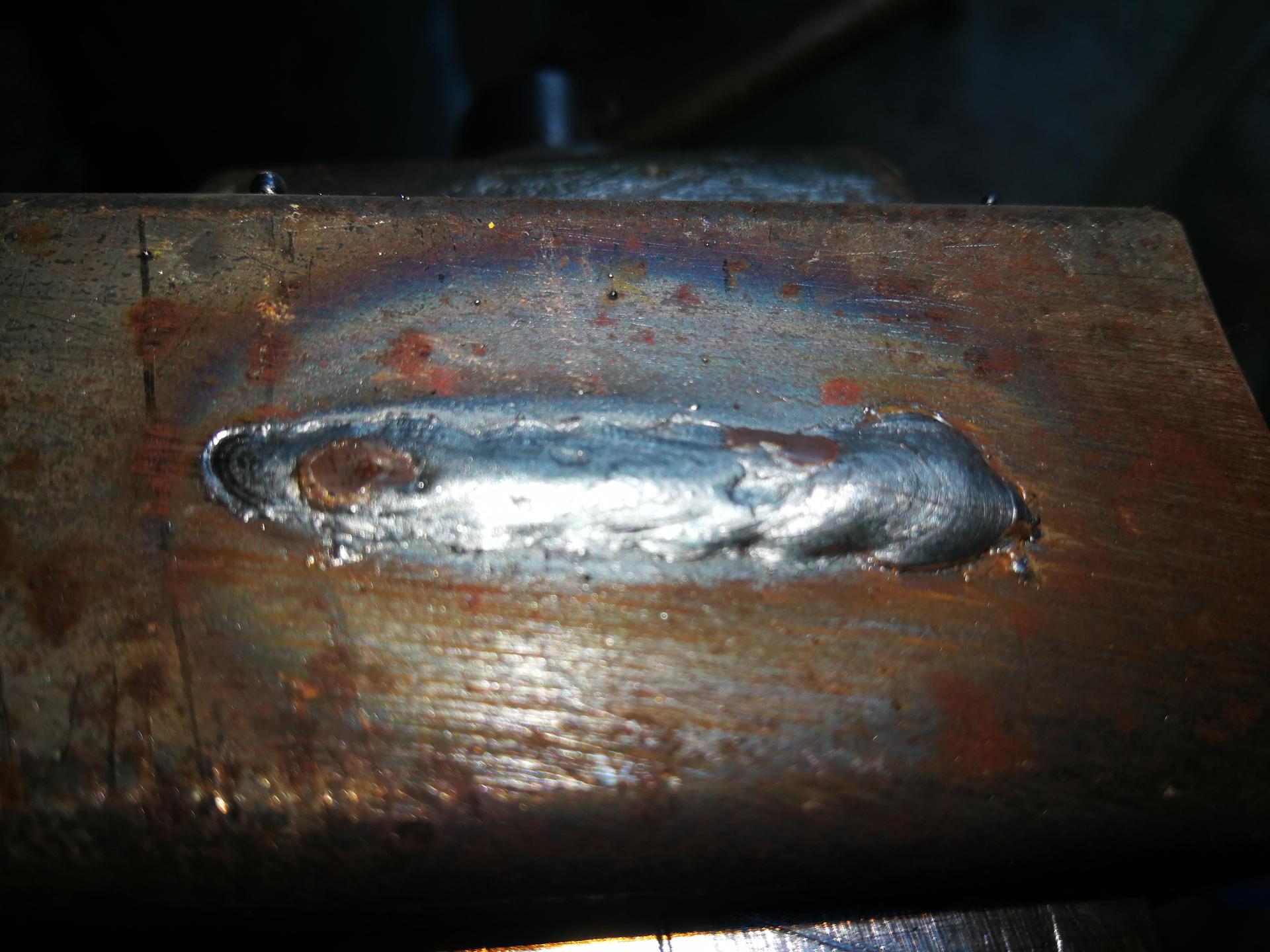

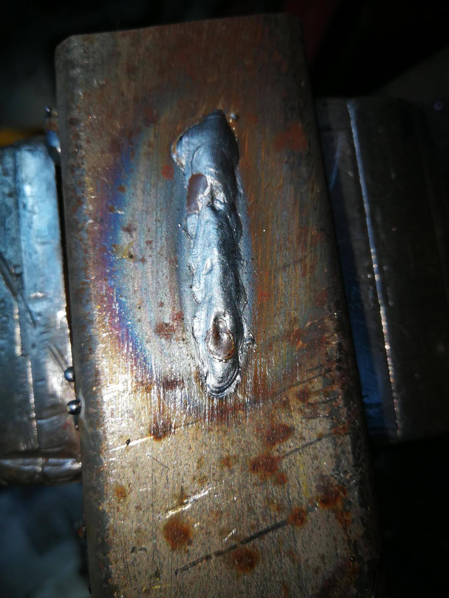

Szia! Az tök jó. Nekem egy Einhell btgw150-es van. Ha 0.6 os elektródát fűzök bele, azzal valamelyest lehet valamit pöttyölni, de inkább csak varacskolni. Az igazi pofon a géptől az az volt amikor a 0.8 as huzalt fűztem be. Az még csak varacskolás sem volt. Igazából csak szikráztatás. Ami igaz az igaz. Nem kevés pénzt nyomtam bele abba a gépbe. De ha már össze hozott vele a sors inkább megcsináltam.
Ott kezdődött hogy a 20 amperes megszakítókat úgy csapkodta le mintha muszáj lenne. Hát még amikor egyből akartam hegeszteni is vele. Szóval amit kapott. Mielőtt jönne a kérdés hogy mi a fenének vettem meg. Nem vettem. Szülinapomra kaptam apukámtól. És nem akartam egyből neki ugrani hogy apa minek vetted meg ezt a hulladékot??!! Na mindegy mondtam abból főzünk amink van.
1. Lágy indító kb 250-300 millisec késleltetéssel ami egy kb 70 amperes mágneskapcsolót húz meg, szemben a gyári nem egész negyvennel.
2. 44000 mikrófarád kondicsomag, plusz kb 30-50 ohmos kisütő ellenállás.
3. Segédtrafó a huzaltolónak (saját tekercselés)
4. Kellett a hely. Likvidáltam az eredeti hűtőventilátort, és kapott egy normális hűtést a gép. Egy lapos 120X120 as hűtőventilátort egy normálisan kinéző védőráccsal.
Összesen kb egy jó 18 ezret költöttem még rá, de legalább már kezd használható lenni.
Kéne neki még egy jó tolómű, és akkor már csak finomítani kellene csak rajta.
Ha nem figyelek a géppel akkor ötös fokozaton a 0.8 as huzallal úgy átégeti a 2-3 mm vastag falú zártszelvényt mint a fene.
Most így olvaszt be, és nincsen széthajtva a gép agya. A képen az lett a huzaltoló segédtrafója.

(#) fly1443 válasza tdi75 hozzászólására (») Márc 10, 2019 /
Szia! Na ez szuper! Kis átalakítással otthonra heftelni simán jók ezek! Az enyémmel ma kicseréltem egy sárvédőt ,javítottam egy belső küszöböt meg pár dolgot! Vígan muzsikált! Meg sem melegedett. Sőt 0.6 huzallal 40-55 amperen szépen dolgozik.

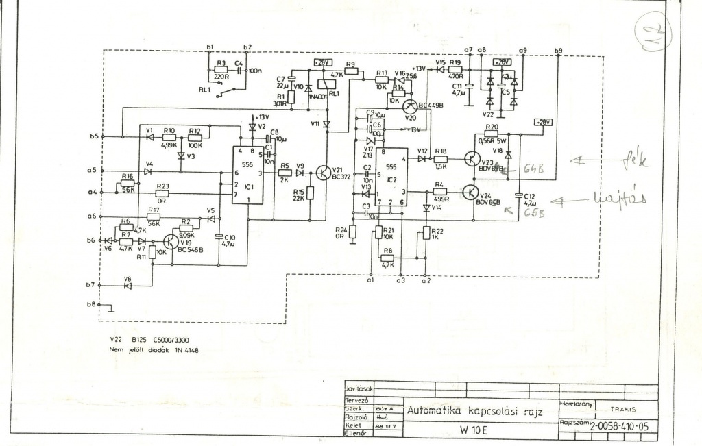

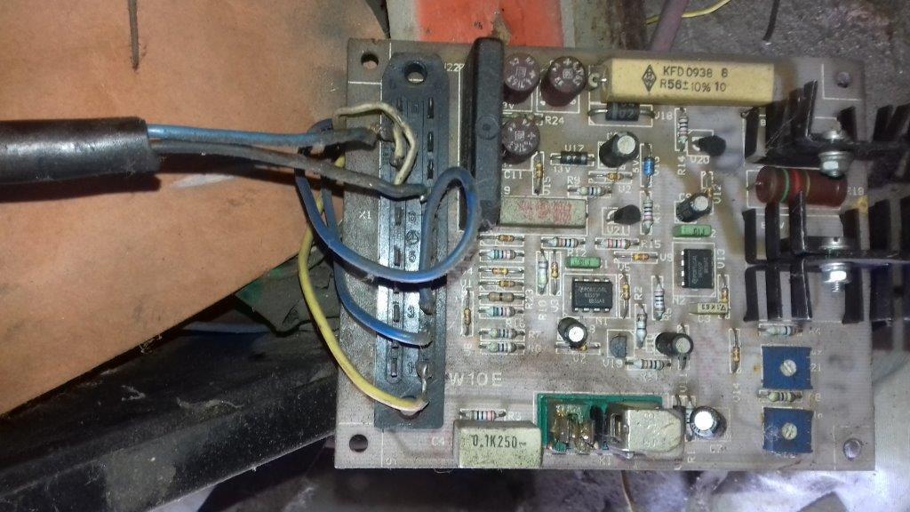

Kaptam egy Einhell SGA 145 turbo hegesztőt javításra, amiben minden szanaszét volt berhelve. Az egyenirányító híd már buherálva volt, nem igazán tudom kivenni hogy milyen tipusú diódák voltak benne,de generátor diódáknak tűnnek. Ezeket milyen tipusúakkal lehetne helyettesíteni? Van egy W10E vezérlő panel benne, amiből hiányzik egy relé. Ez milyen feszültségű,tipusú lehetett? Valamint hol találok hozzá egy olyan rajzot,amin egyértelmű hogy a vezérlő panelen mit hová kell kötni? Esetleg javított már ilyet valaki és lenne hozzá egy komplett rajza? Előre is köszönöm.
(#) Joci_1x válasza Remci hozzászólására (») Márc 31, 2019 /
Helló! Ha visszalapozol, találsz a W10E panelról kapcsolási, valamint bekötési rajzot is (valahol az első harmad körül) A relé ha jól emlékszek 24V.-os, régi, jó panel, remélem a fólia felőli oldal nincs tönkre téve, kár lenne érte. A diódákkal kapcsolatosan néhány oldallal korábban szintén találsz ajánlást. Sok sikert!
(#) Remci válasza Joci_1x hozzászólására (») Márc 31, 2019 /
Köszi, megkeresem.
(#) BlackForce válasza Remci hozzászólására (») Ápr 1, 2019 / 1
Itt a kért rajz (azt hiszem mpisti tette fel ide régebben)
Szerintem is nagyon jó kis vezérlés.

(#) Remci válasza BlackForce hozzászólására (») Ápr 2, 2019 /
Köszi a rajzot. De a sok csatlakozó közül hogy tudom kikeresni hogy mit hová kell kötni? Találtam bekötési rajzot Bővebben: Link, de nem vagyok benne biztos hogy hozzá tartozik. Pláne hogy a panelen "a" és "b" jelölésű csatlakozók vannak, a bekötési rajzon viszont nincs jelölve hogy a számok melyikhez tartoznak
(#) BlackForce válasza Remci hozzászólására (») Ápr 2, 2019 /
Rajzot és műszert a kézbe.15 perc meló és már meg is lesz.
A W10 kártya kivezetésekre gondolok,de az egész gépre is érvényes (csak kicsit több idő ráforditással)
Ez a módszer a leg biztosabb.

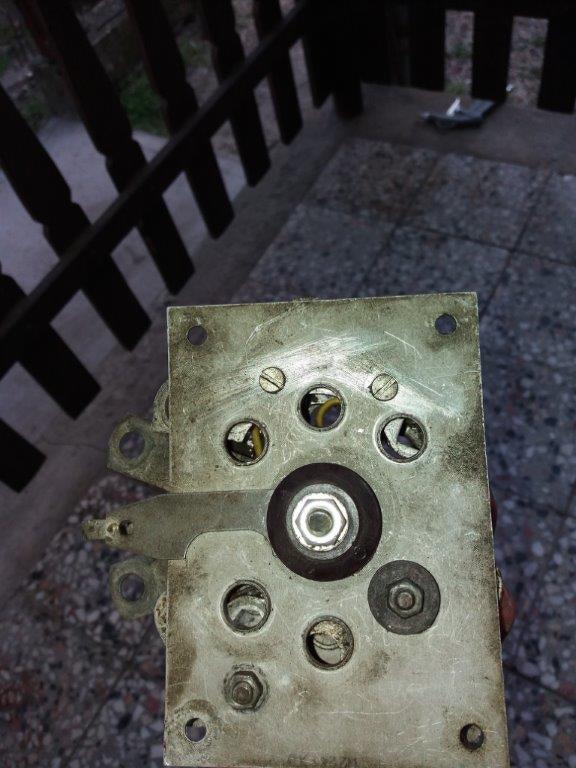

Hegesztő gépemben cseréltem a dióda hídban diódákat a benne lévő SY 171/2 diódákat SY171/1 diódákkal helyettesítettem, mert olyanokat kaptam. Olyan mint volt javítás előtt, a gép működik, de szakaszosan hegeszt, és a trafó is dübörög. Mi lehet (még) a hiba?

(#) gulyi88 válasza sándor67 hozzászólására (») Ápr 6, 2019 /
Valószinűleg az új diódák záróirányú feszültségtűrésre kevesebb (ez a ../1 jelölés lehet).
Annyival kevesebb, hogy már nem bírja ki a trafó feszültségét. Nem melegszik?
fly1443 is tett egy próbát autó generátor egyenirányítóval, de az sem bírta (feszültségben).
A legolcsóbb megoldás amit fly1443 is csinált, olvass vissza pár oldalt. Mondjuk nem ipari, de működik
