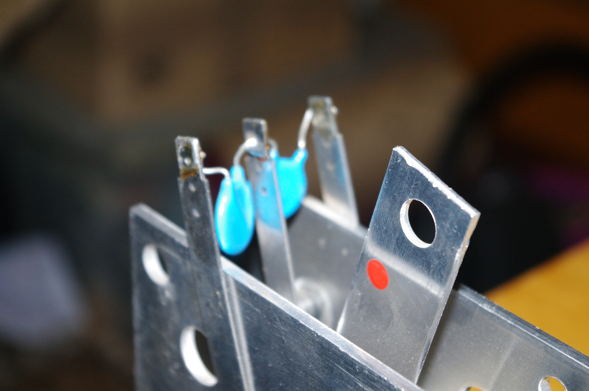

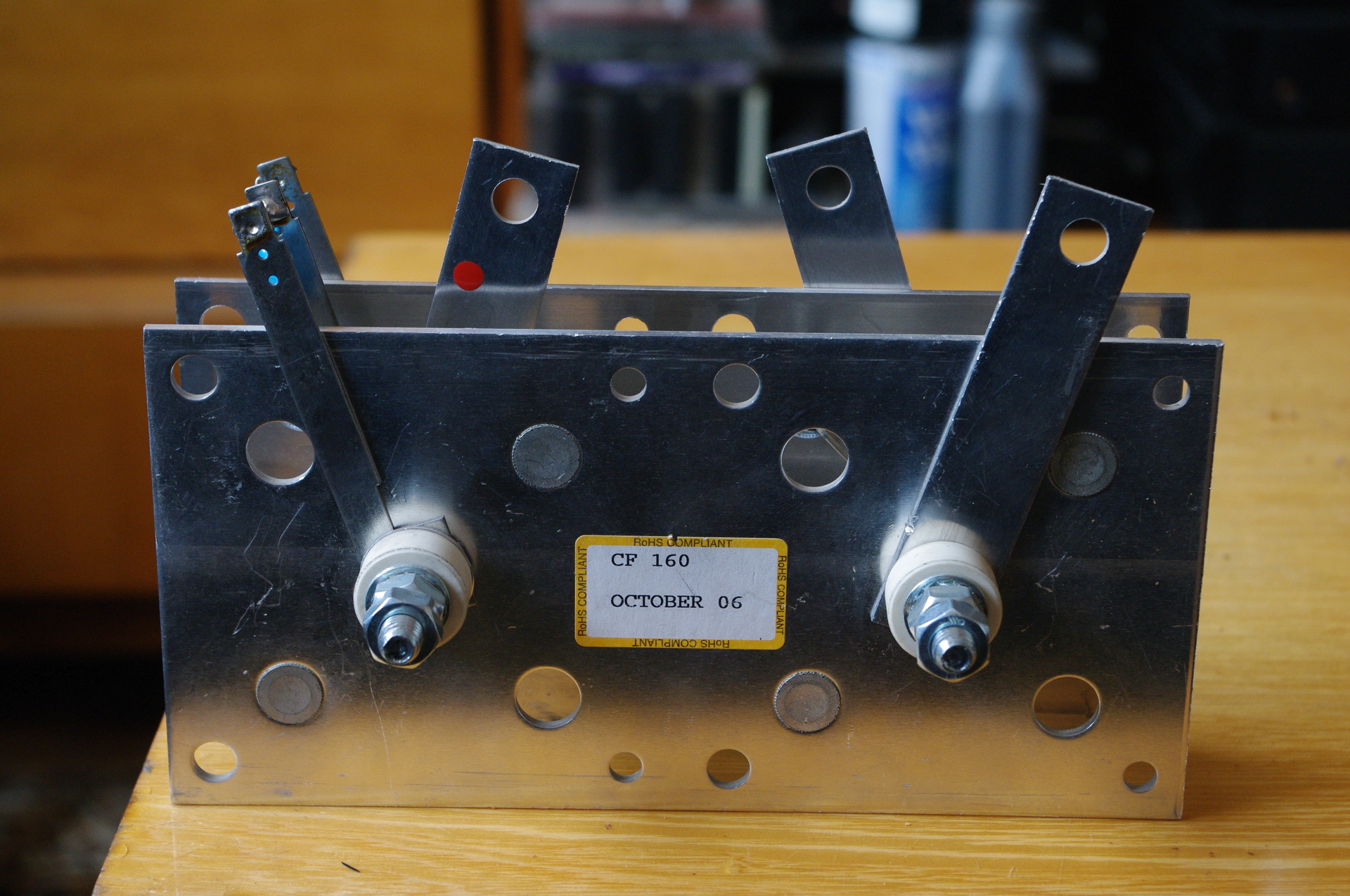

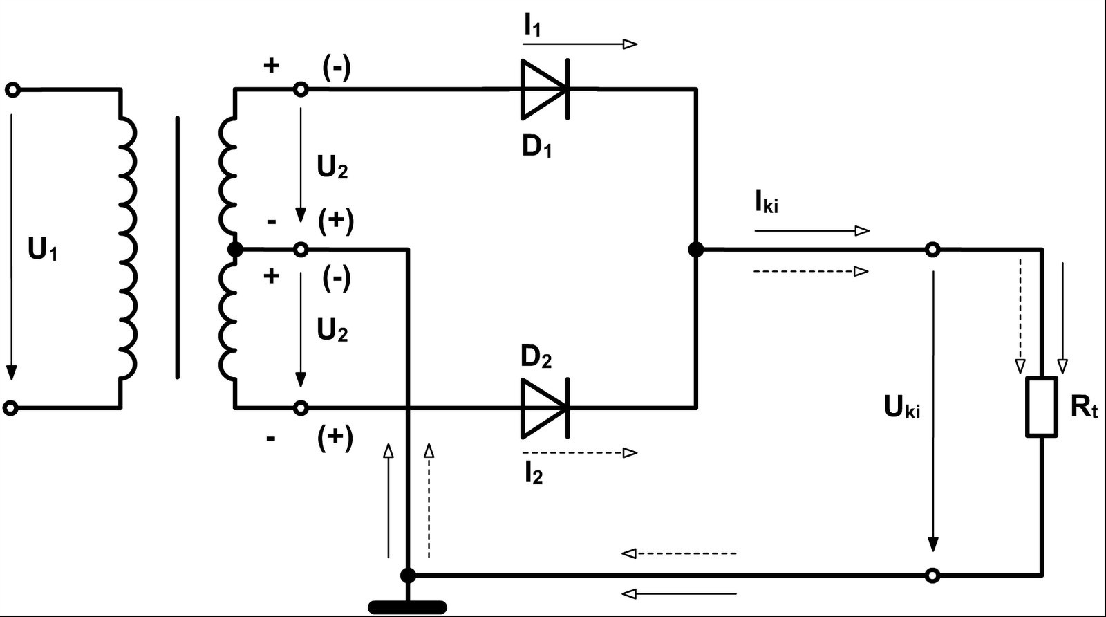

(#) sándor67 hozzászólása Ápr 9, 2019 /
Vásároltam egy hidat a cégtől, de ez már más, mint a régi.
Hogy kell bekötni?
Ha jól gondolom a jobb oldali két kiálló csatlakozóra megy a trafó két vezetéke.
A bal oldali piros festék pöttyel jelöltre a munkakábel?

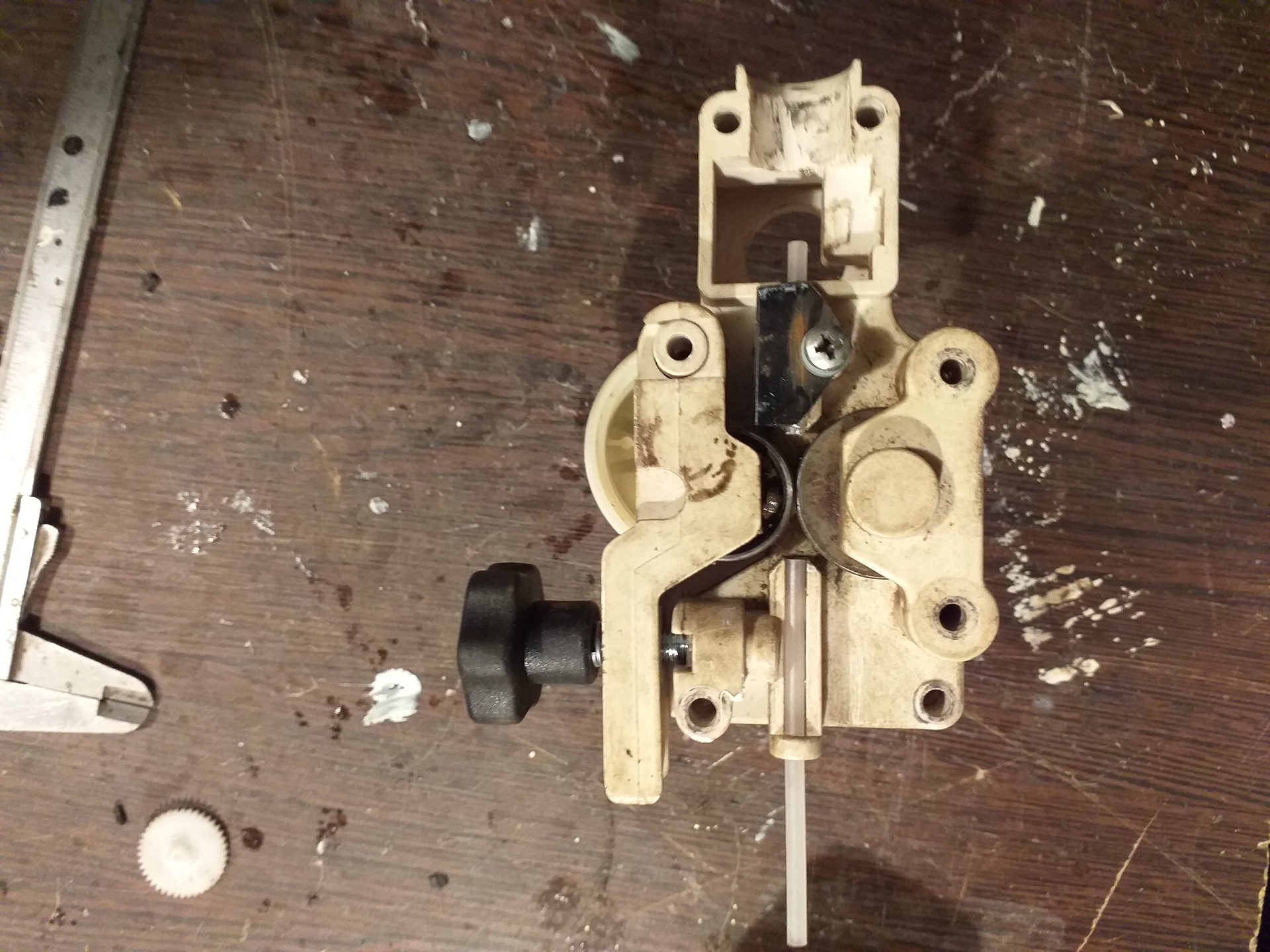

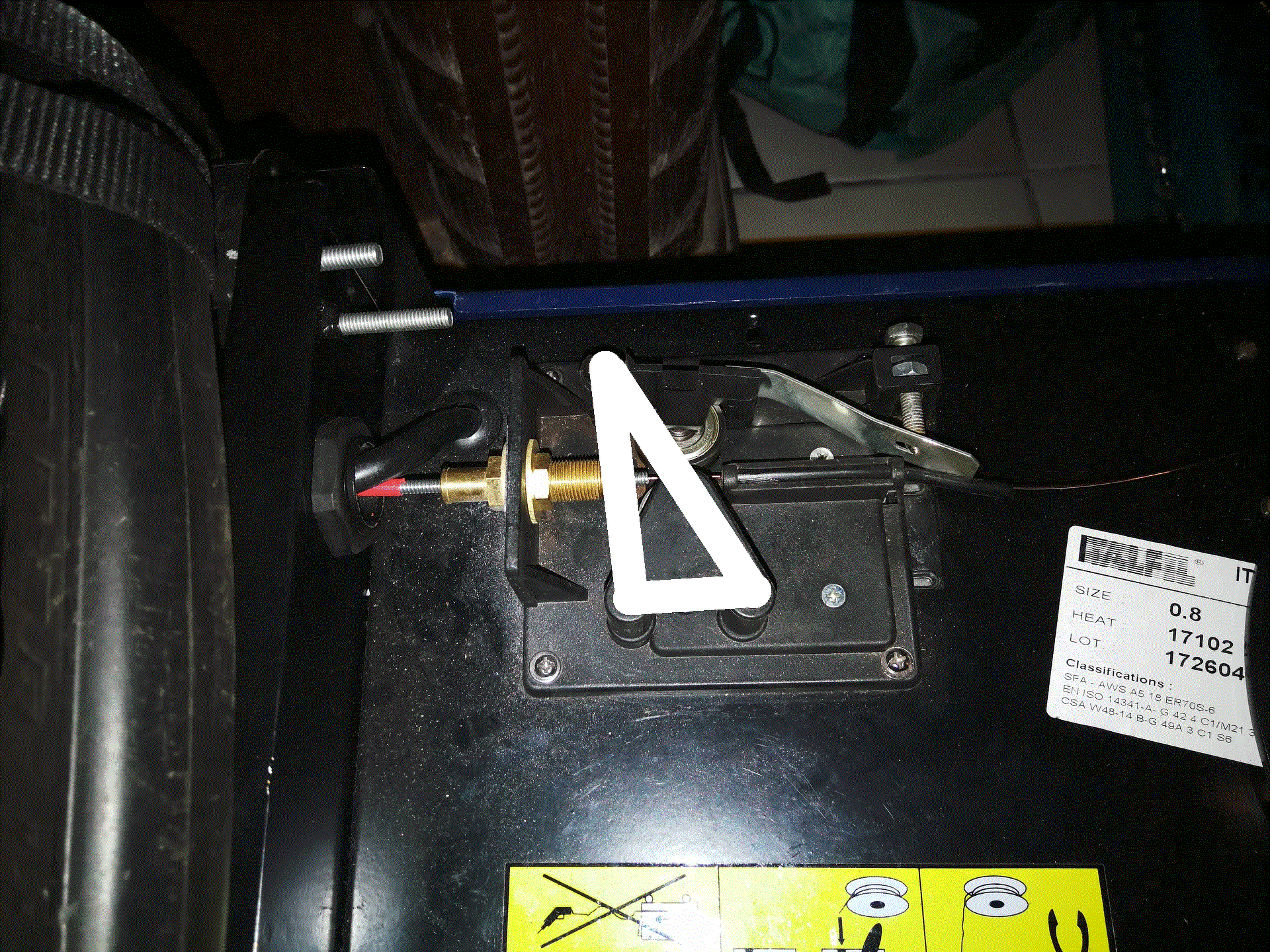

(#) petemazi válasza tdi75 hozzászólására (») Ápr 9, 2019 /
Nekem is hasonló einhell bóvli gépem van, kivágtam belőle a gyári vezérlést, egy dilm mágneskapcsoló húzza a trafót, az NC kontaktján keresztül süti ki a kondikat 30 ohmon keresztül, kapott külön trafót a tolómű, meg egy rendes H hidas PWM vezérlőt, (ebayról, kb 900 forintért..) két 22000µF kondit, egy gázszelepet, meg egy euro csatit és rendes munkakábelt. Olyan gyönyörűen hegeszt, hogy elsírom magam tőle A gyári tolóműnek annyi baja van, hogy a leszorító görgő el tud hajlani a hajtógörgőtől, ezért a képen jelölt alakú lemezzel össze kell rögzíteni őket, és hibátlan lesz. Az akadozó, totál megbízhatatlan előtolás a gyenge motor és a kritikán alulian hűdeszar gyári munkakábel miatt van. A gyári kábellel lehetetlen volt vele kasztnizni, mert ha megmozdítottam azonnal máshogy hegesztett, hol átlőtte egyből a lemezt hol csak taknyolt. Így hibátlan, állítom hogy olyan jó hegeszteni vele, mint egy 200e körüli profi géppel.

Valaki segítsen! Hol a negatív a hídon?
(#) gulyi88 válasza sándor67 hozzászólására (») Ápr 9, 2019 /
Képet tegyél fel más pozícióból is.
Nekem első ránézésre ez nem graetz kapcsolásúnak néz ki, hanem középmegcsapolt trafóhóz dupla egyutas egyenirányítónak. (Ezesetben a mínusz a trafó középmegcsapolása lesz, a két jobboldali vastag a trafó 2 vége, a középső bal pirospöttyös a plusz)(a három vékony meg valami segédüzemi célú bekötés, mondjuk azt nem értem, hogy miért van megforrasztva a fastonapa része (bontott lenne?)).

(#) Phile80 válasza sándor67 hozzászólására (») Ápr 9, 2019 /
Sehol, ez egy kétutas egyenirányító. A negatív a trafóból jön és rámegy a fojtóra, a többi bekötés úgy van ahogy írtad.

(#) sándor67 válasza Phile80 hozzászólására (») Ápr 9, 2019 /
Én egy kicsit láma vagyok ehhez, pedig szerelgettem már hegesztőt, de most eléggé megakadtam. Amúgy valóban a cég is azt írta, hogy két utas - én egy Régi Trakis- Hetra MIG 160 hoz rendeltem, de az eredeti totál máshogy néz ki. Holnap majd teszek fel róla képeket, és akkor majd kérdezek. Addig is köszi!
Abban kétutas egyenirányítás van gyárilag.

(#) sándor67 válasza gulyi88 hozzászólására (») Ápr 9, 2019 /
A két vékony két kis Kondenzátornak van.
(#) gulyi88 válasza Phile80 hozzászólására (») Ápr 9, 2019 /
Én nem látok semmit a kivezetések között a fotózott szögből.
Ha meg fastont kell rátolni, akkor következésképpen már nem mondható új allapotúnak.
Hiszen, ha új lenne, akkor tiszta ónmentes kellene legyen, úgy felmegy probléma nélkül a fastonanya (utána hogy még oda is forrasztják-e vagy sem, az mindegy).
Persze ha varisztorok vannak most is odaforrasztva, akkor ok.
De hogy kötekedjek is egy kicsit, az alu könnyen forrasztható ma már. : )
Közben az újabb képeken már látszik, hogy VDR vagy kerámiakondi van odabiggyesztve, szóval rendben van a dolog.
A hozzászólás módosítva: Ápr 9, 2019

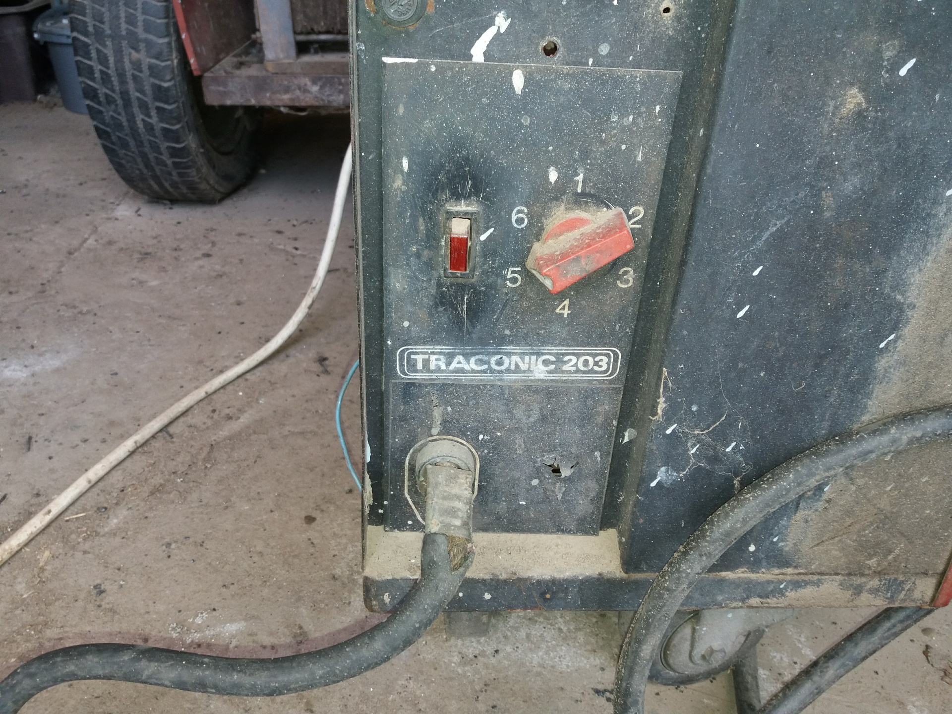

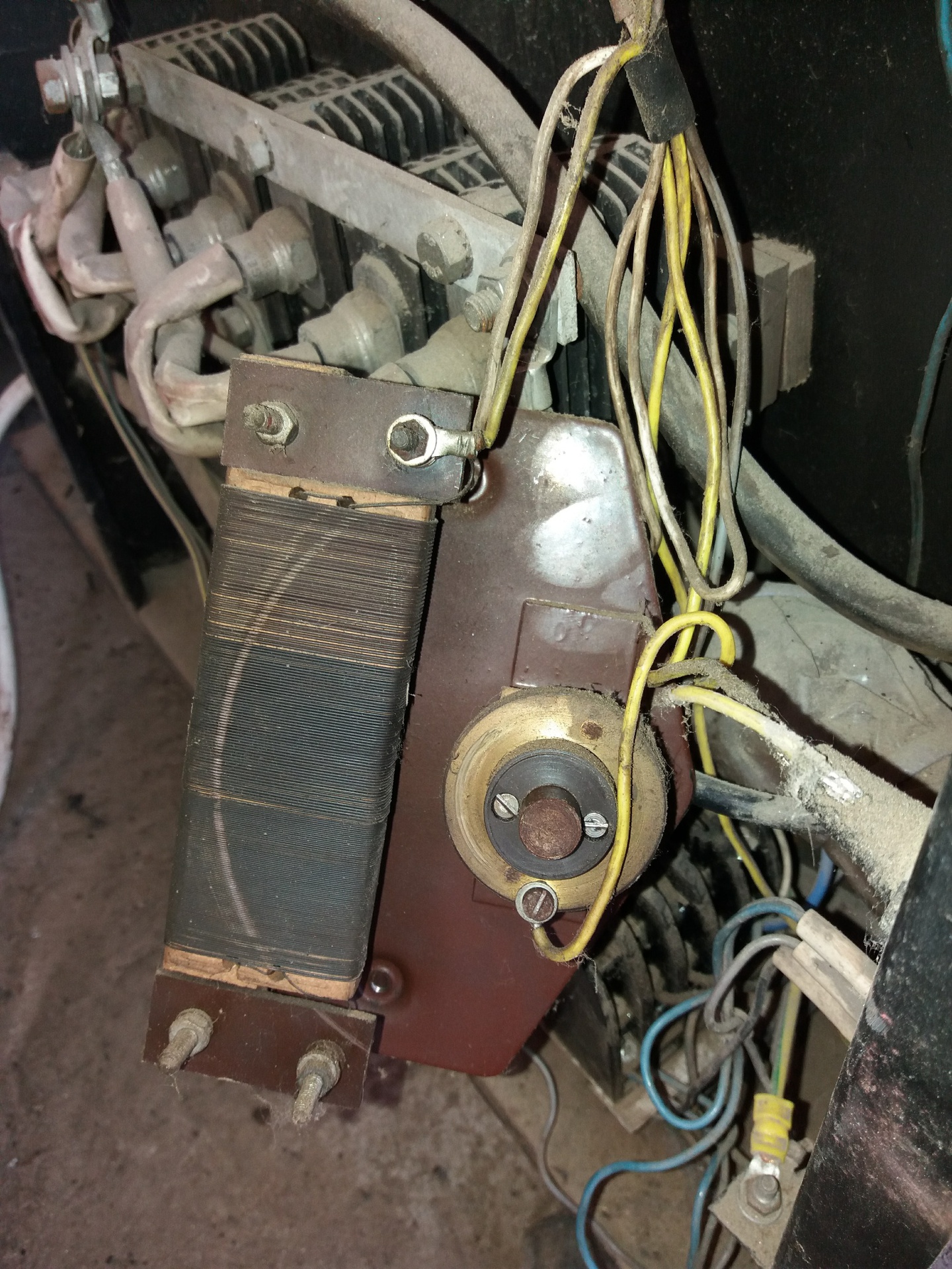

(#) Remci hozzászólása Ápr 15, 2019 /
Üdvözlet!
Adott egy a képen látható, a gazdája szerint nem mai gyerek Co2 hegesztő, aminek a huzaltoló motor sebességét a másik képen látható szintén nem mai gyerek huzal potméter szabályozta. De mint mondták,ez hol érintkezett,hol nem, vagy tolta a drótot mint a pusztulat ,vagy nem. Megvizsgálva a lemezeket, el is vannak kopva, valamint az érintkező lemezeket a tengelyre felfogató bakelit gyűrű is el van repedve és megforog a tengelyen. A motor ezen a potméteren kapta a 24v-ot, mikor megnyomták a pisztolyon a gombot. Tud valaki ez helyett egy bevált elektronikus kapcsolást ajánlani, ami tuti működik?

(#) Ge Lee válasza Remci hozzászólására (») Ápr 17, 2019 /
Fogod és építesz hozzá egy primitív áteresztős szabályozót, tettem fel régebben rajzot. Kell egy stabil feszültség, a poti, egy ellenállás, egy FET meg egy hűtőborda és ennyi. Csak előtte nem ártott volna megnézni, hogy mekkora az a feszültség amire szüksége van a motornak a legnagyobb előtoláshoz, mert arra kellett volna az egészet méretezni.
Példának okáért ha ha mondjuk kell max. 13V, akkor 15V-os stabkocka kell, és annak a feszültségét kell leosztani a potival, amit aztán lekövet a FET. A legolcsóbb, 150Ft-os fémházas potival is évekig jó lesz, és ha tönkremegy, akkor lehet bele venni másikat.
Vagy ha sajnálod egy hegesztőben elfűteni azt a plusz néhány wattot, akkor építhetsz bele pwm szabályozást is a motornak, de én tök feleslegesnek tartom, meg csak zavart termel.
