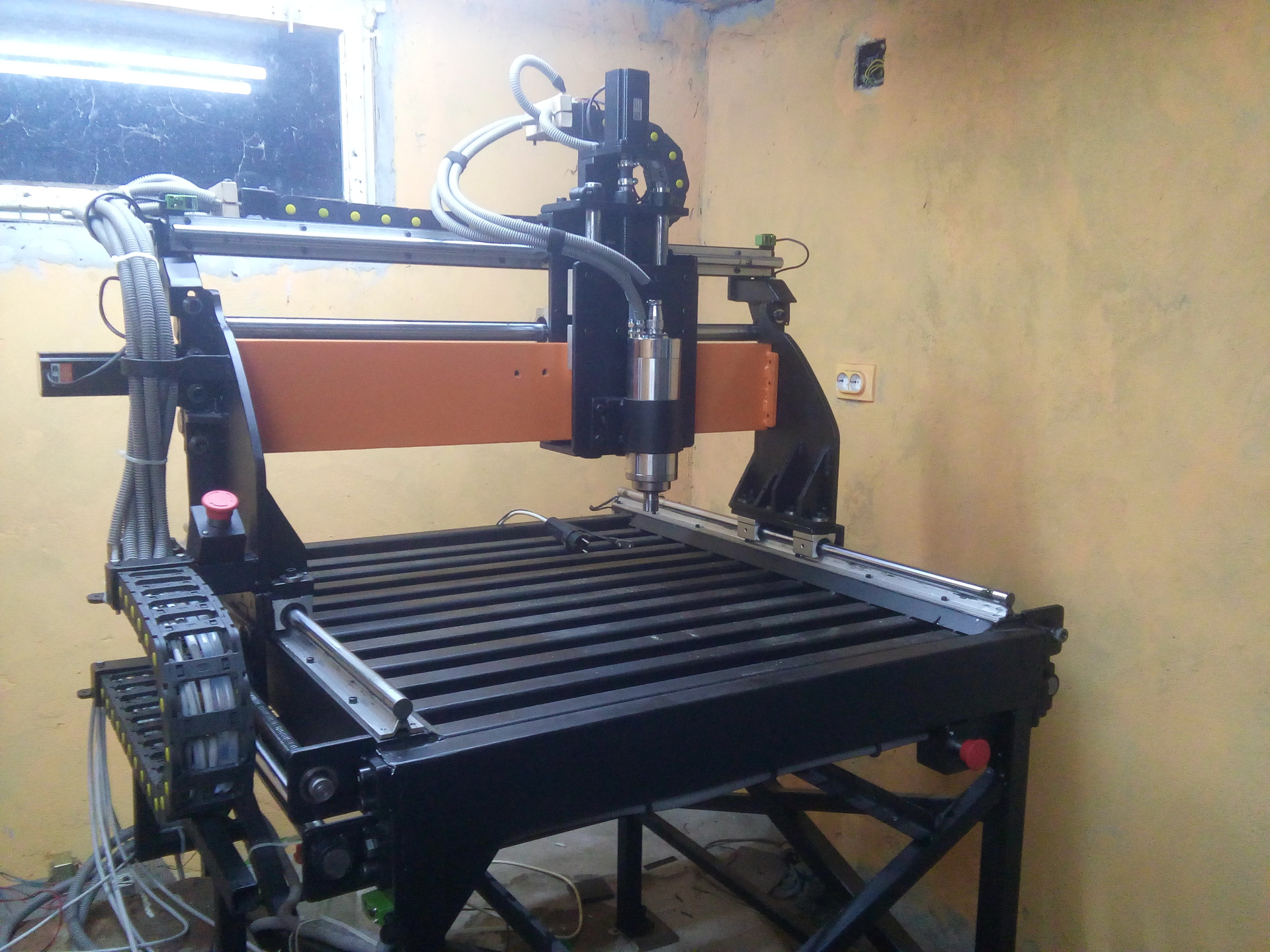

Ebben a leírásban az arduinó lábkiosztása is le van írva. Nagyon sok munkám van benne. Az alapfogalmaktól a programok használatáig. A részegységek leírása és működési elve, A relétől az inverterig .GRBl-Mach3 programozása a G-kódok használata ,nagyon sok infó képekkel. De még nem teljes ,és valószínüleg nem is lesz az soha, mert mindig van valami új ismeret amit beleírhatnék. Viszont én nem vagyok sem elektronikai ,sem gépész végzettségű szakember , még csak angolul sem beszélek . És biztos vagyok benne hogy a leírásaim tele vannak hibákkal, és vitatható megfogalmazásokkal, A saját részemre készítettem, sajátos, egszerűen megfogalmazott nyelvezettel ,ami mások számára nem biztos hogy érthető lenne. Rengeteg dolog van még a CNC területén amivel még nem foglalkoztam és nem is értek hozzá ,Ilyenek pl a servó motorok encóderek 3D nyomtatók stb Ennek ellenére ezekből az infókból én már a harmadik gépemet építem, és minden tökéletesen működik és használhatóak Ez nem azt jelenti hogy nem osztanám meg szivesen másokkal ,de ahoz az kellene hogy valaki olyan hozzáértő, aki minden területtel tisztában van átolvassa, javítsa az esetleges hibákat,esetleg kiegészítse a saját tudásával is. Nagyon kevés az interneten a magyar nyelvű átlag ember számára is érthetően megfogalmazott infó. De azt is tapasztalom hogy a fórumok sem arról szólnak elsősorban hogy a tapasztaltak segítsék a kiváncsiskodó kezdőket

Üdv. Nagyjából összeállt a gépem,maradt még a meghajók dobozolása.Ezzel kapcsolatban volna pár kérdésem,zavar szűrés terén nem vagyok otthon.Minden kábel a gépen árnyékolt,a meghajtók fém dobozban lesznek, a doboz a gépvázon.A motor meghajtó táp 0 pontját rá szokás kötni a dobozra,vagy elég ha a gép házat földre kötöm,vagy mind kettő?A kábelok árnyékolását elég ha a dobozhoz kötöm,? Még egy kérdésem volna: frek.váltón van egy olyan opció ahol a maró motor induktivitását lehet állítani,ezt mennyire mérvadó beállítani?Motrot járattam ,nem melegedett fut szépen.
Én Ezzel oldottam meg a zavarszűrést az inverterhez. A gépváz , a marómotor, és a vezérlő doboz is földelve van az AC rendszerhez. Az inverterből a marómotorig használt vezetéken (AC ) az árnyékolás csak az inverter felőli oldalon, van csatlakoztatva a földeléshez, hogy ne keletkezhessen földhurok. A léptető motorok szintén árnyékolt vezetékkel vannak szerelve. A DC tápegység burkolata találkozik a vezérlődoboz fém részével viszont a kimenő DC negativ pólus ne találkozzon a vezérlő doboz fém részével, mert itt is földhurok keletkezhet (Szerintem) . A Steppermotorok árnyékolása viszont a DC negatív pólusra van kötve ,csak a tápegység felöli oldalon a másik vége szigetelve van.Ezenkívül a steppermotoroknál közvetlenül ferir gyűrűt is raktam.Induktiv szenzorokat használok ami viszont nem árnyékolt.És egymás mellett futnak a vezetékek az energialáncban De ennek ellenére nem tapasztalok semilyen zavart a rendszerben.
