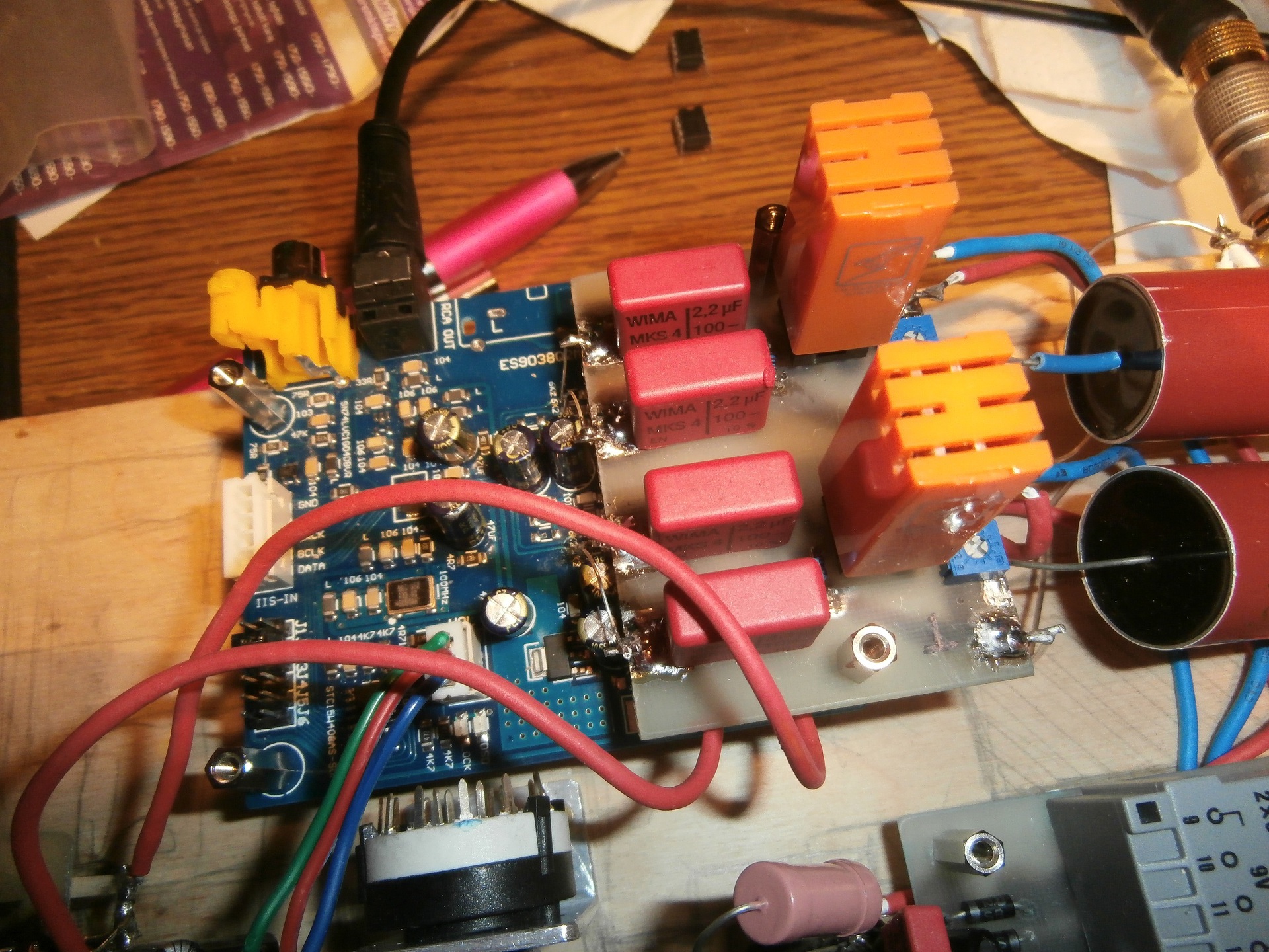

(#) mek-elek hozzászólása Ápr 8, 2019
Alkatrészellátási problémák miatt kisebb tesztekbe fogtam.
Rossz kondikat hoztak, így újabb 9 nap míg megkapom a megfelelőt.
Hát gondoltam egyet és betettem a DAC-ba a Burson V6 classic-ot.
Hát persze, hogy le kellett halkítani, mert a V6 sorozat erős bele, de….
Eltompította a félkész állapot miatti nyerseséget, az LME 49710 után, és megmutatta, hogy mi az, hogy meleg zenei hangzás. Mondhatnám, szinte „csöves hangzásnak” is. Nem ércesek a magasak, de a harmonikusaik jelen vannak a hangspektrumban, tehát hallhatóak, és így részletes a széles és
szellős tér, és mindennek pontos helye van benne.
Ezt nem vártam volna az előző próbálkozások után.
Bár mikor KT-nál voltam, és kevésnek találta a V6 classic magasait, valahogy megéreztem, hogy az akkori körülmények becsapósak voltak a V6 classic megítéléséhez.
Esetemben kellett az ES9038q2m az eddigi kiegészítésekkel.
Az említett rendszer FH6-300 Burson V5-el, ES9038q2m egyelőre épp-hogy szétválasztott tápokkal, szimmetrikus duál monó erősítővel Burson V6 classic-kal, Sting Berlini koncertjével (BR).
A vokálozó hölgy hangzás kiegészítői markánsabbak, behatároltabbak lettek.
A szaxofon szóló, a bőgő, stb pontosan a helyén kellemes, meleg tónusban, koncentráció nélkül volt hallható.
Kis apróság az ES9038q2m DAC hangerő szabályzójához: tévedtem a 10K-s poti megítélésében. A logaritmikus változata sem módosított a 30 fokon, inkább csak szűkítette.
Hát gondoltam egyet és visszafordítottam a szabályzási irányt (jobbról balra).
Ezzel a megoldással sokkal lazább, és 180 fokos szabályzáshoz jutottam a logaritmikus potival.
(#) mek-elek hozzászólása Ápr 12, 2019
És már megint a meglepetés…..
Mondom kipróbálom már az RCA-ról a Maxellt, a Burson V6 classic-al.
Hát a monitorozás említett szegényesebb hangzása eltűnt.
Igaz halkabb lett, de a kellemessége az tarolt. Azonban így se várj elnézést, mert igen bírálja, hogy mit hallgatsz vele, a kellemessége ellenére.
Vagyis meleg hangzású, részletes, szelektív,…….
Szinte felmerül az emberben, hogy megjött, és nem is kell a digitális rész tuningja. Vagy csak lusta lennék?
Elvarázsolva a Burson hangjától, felmerült bennem egy gondolat.
A kisebb hangerő a szimmetrikus erősítő letekert kimeneti trímerje miatt van.
Ugyanis ennek a fokozatnak nem tetszik a kimeneten a 32 ohmos füles.
És mi lenne, ha kapna egy meghajtó IC-t, ha már ilyen kellemes ez a Burson?
Hát eszembe jutott KT FH4-se, ami megfelelőnek látszott erre a feladatra.
Igaz viszont, hogy nem két forint bele a két duál Burson, és még az is kérdéses, hogy a megfelelő huzalozás után V5 D, vagy V6 vivid D a megfelelő bele.
Hát előkaptam az egyik FH4-et, hogy lássam, halljam az adódó szinteket.
A bőséges kivezérlés megvolt, azonban sokat volt a sarokban, és csak OPA 2134 van benne. Szóval egy kicsit passzívabban szólt, mint előtte.
Így hát szakaszosan a próbák, LME49720, OCC silver huzalozás, és tán a Monacor kondik is megjönnek a szimmetrikus fokozatba, és az ES9038q2m-be készülő FH4-ben a Wima helyett Jantzen 0,1µF-kat, és alps potit fog kapni.
És utána adódik a végleges dinamika a tervezett monitorerősítő kimenetén.
A FH4-ben lecseréltem az OPA2134-ekett, LME49720-akra. Körülbelül erre számítottam. IC-k nem melegszenek, hűtés nélkül járathatók , az általam készített kivitelezésben. Csak ajánlani tudom annak, aki épített ilyet. Azonban ezek sem Burson V5 D-k.
Viszont sejtetik, hogy mi várható a kapcsolástól.
32, és 72 ohmos hallgatók esetén tetemes tartalék marad az említett konstrukcióban.
