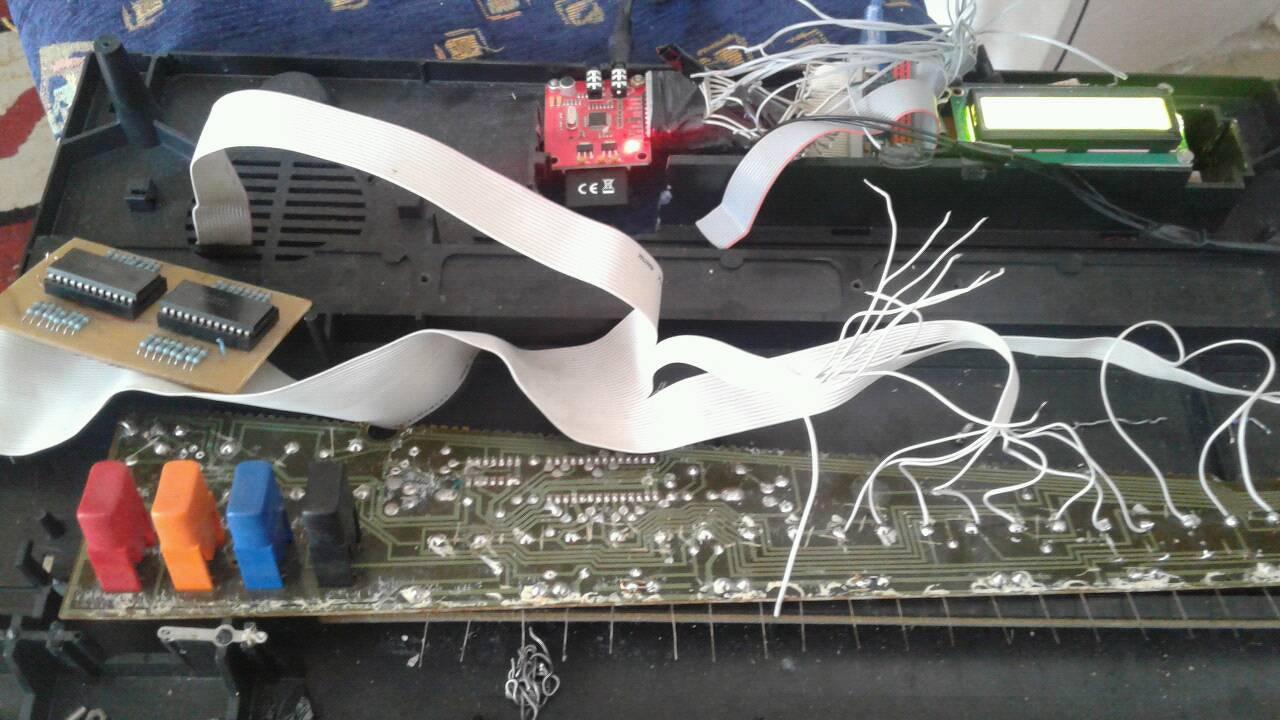

(#) Rober_4 válasza JoeA hozzászólására (») Ápr 21, 2019 /
Én is valamikor 20 évesen próbáltam megépíteni, egy midi billentyűzetet az azóta már rég eladott Vermona orgonámhoz. Akkor felépítettem a teljes midi vezérlést, multiplexerekből meg léptető regiszterekből, de soha nem tudtam normálisan szinkronizálni, aztán hagytam a fenébe.
Most kaptam valakitől egy rossz billentyűzetet, elég strapabírónak tűnt, így gondoltam Arduinóval megcsinálom. Először úgy gondoltam, hogy AD-átalakítással mérem melyik billentyű van lenyomva. Ezzel elcsesztem 2 hetet teljesen feleslegesen, nagyon macerás volt, és pontatlan. Majd tegnap gondoltam egyet, és kibányásztam a régi áramkört, levágtam belőle egy dupla multiplexeres részt, és beforrasztottam hozzá minden billentyűt. Az egyik multi bemenete A2 a másik A3. A címet a D3, D4, D5, D10-en címzem. Egy forciklussal végigszkennelem looponként, és a dolog tökéletes! Gyors pergésmentes, stabil.
(A kódban van néhány korrekció, a beforrasztási irányok miatt 8 vezetékenként, de a lényeg nem ez)
