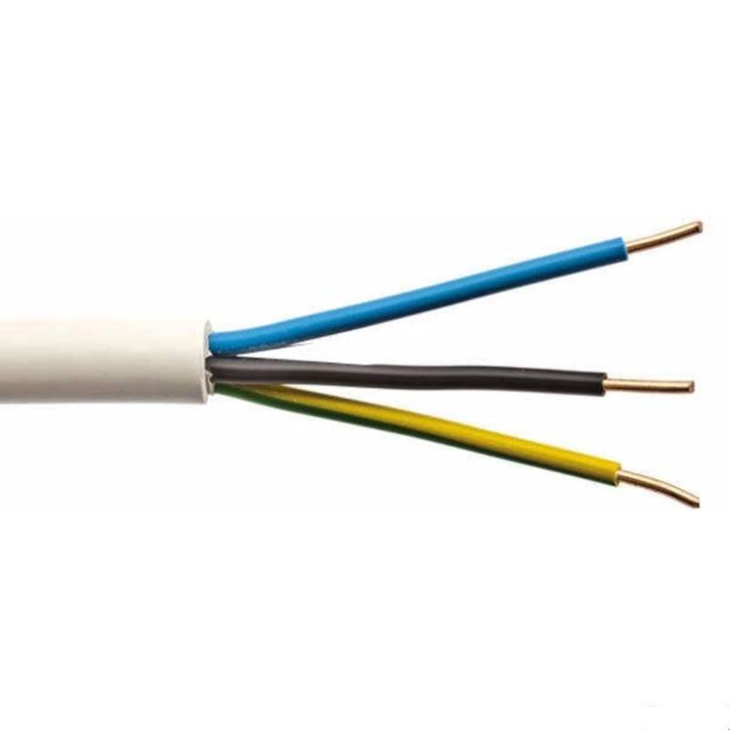

(#) sany hozzászólása Máj 3, 2019 /
Ezt alkatrészt mikor érdemes használni?
(#) erbe válasza sany hozzászólására (») Máj 3, 2019 / 1
Ha olyan vastag vezetéket kell bekötnöd, ami egyik lyukba se fér bele.
