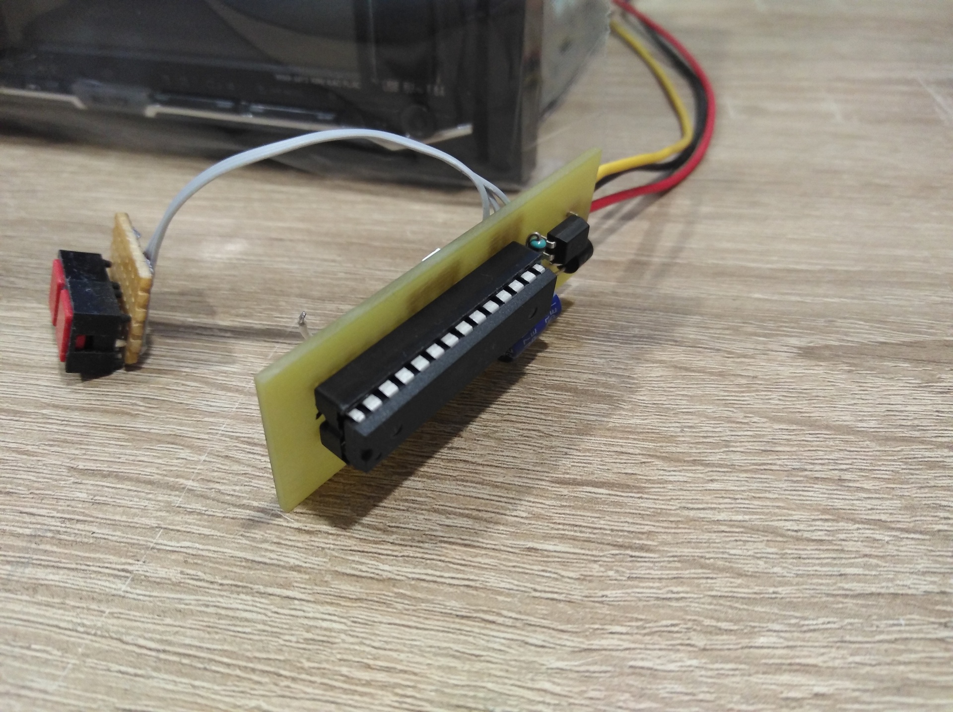

(#) suszitibi hozzászólása Jan 3, 2019 / 1

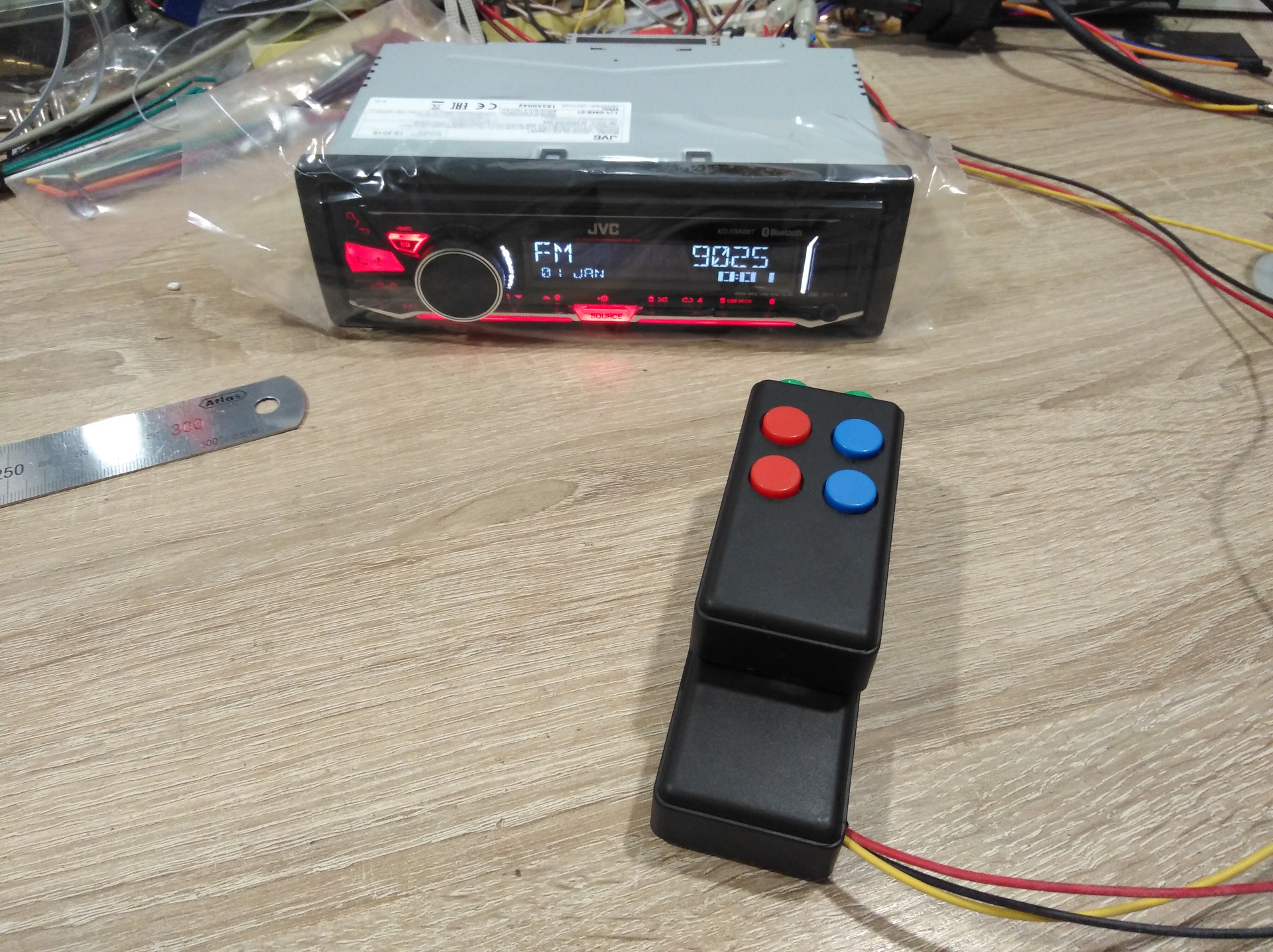

Megcsináltam a programozást UNO R3-mal. Elvileg működik, de még nem próbáltam a rádióval. Ma jött meg a JVC, holnap lesz beépítve. Ha valakit érdekel a nyák és beültetés, szívesen megosztom. Sprint layout-ban van, Atmega 328-cal.

Sajnos a rotary bemenetek nem működnek nálam. Elsőre állandóan lefagyott, resetelnem kellett. Aztán megcseréltem a kódban a 9 és 10 kimenetet. Így sem működik a rotary bemenet, de nem fagy le, a többi 5 funkció, tökéletesen megy. Lehet, hogy a kontrolleremmel van gond, majd próbálkozom újjal.
Áttettem a képet jpg-be, így már megy.

(#) suszitibi válasza Zarknod hozzászólására (») Jan 6, 2019 / 1
Építsd meg, amit feltöltöttem. Nekem működik JVC KD342BT-vel.
Már nem fagy le, a rotary is működik. Két kontroller is ment a kukába, de a harmadikkal tökéletes.

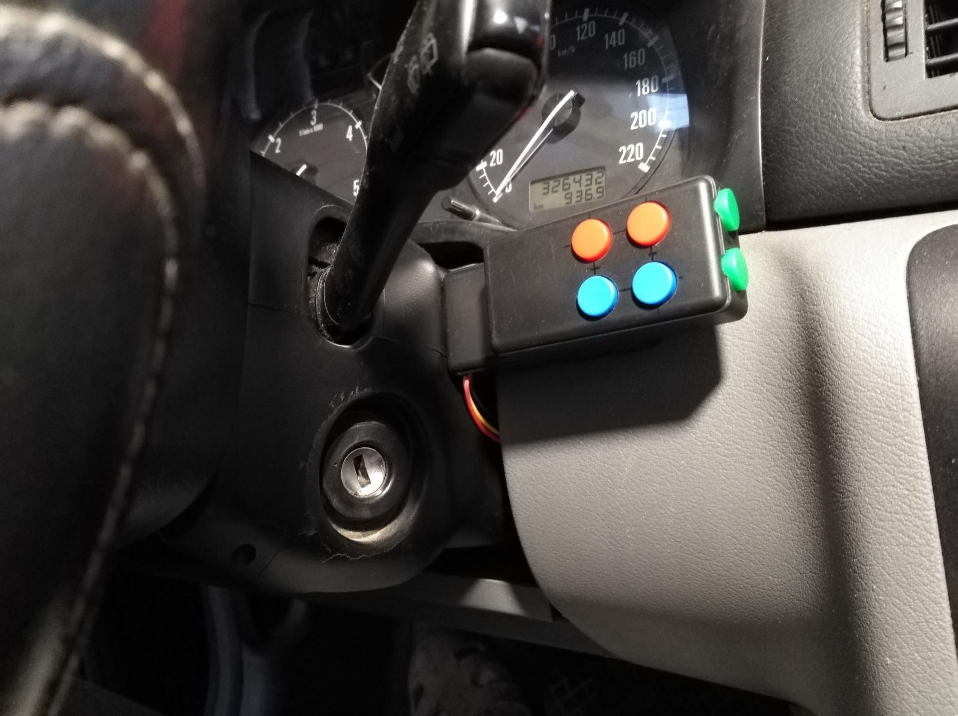

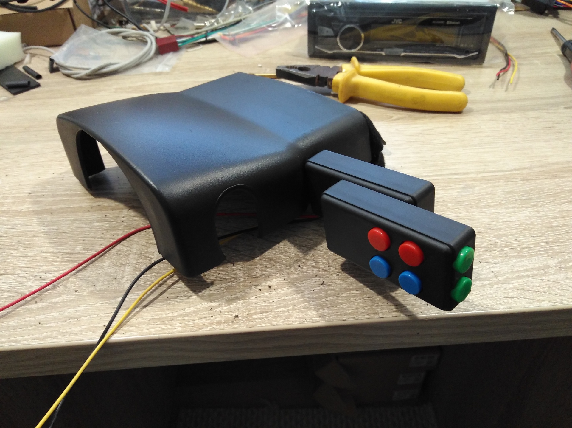

Holnap építem a dobozt a gomboknak és elektronikának, aztán megy be a helyére. Még nem tudom, hogy a kormányoszlopon, vagy a könyöklő alatt lesz jobb helye, majd kiderül.

(#) suszitibi válasza suszitibi hozzászólására (») Jan 7, 2019 / 1
Ki kellett venni a karácsonyi világításból a kontrollert, ezzel most tökéletesen működik.
Sajnos, már 3 kontroller kuka.
Visszaállítottam a fuse biteket, de így sem mennek. STK500-al pedig szépen működnek, csak az Arduino panellel nem.
Készítettem képeket és videót, elkészült a nyomógomb egység is.
Majd teszek fel képeket.
(#) suszitibi hozzászólása Jan 8, 2019 / 2
Az Arduino fórumon, segítettek helyrehozni a kontrollereket. Kiderült, hogy a bootloader volt sérült, ezért nem mentek.

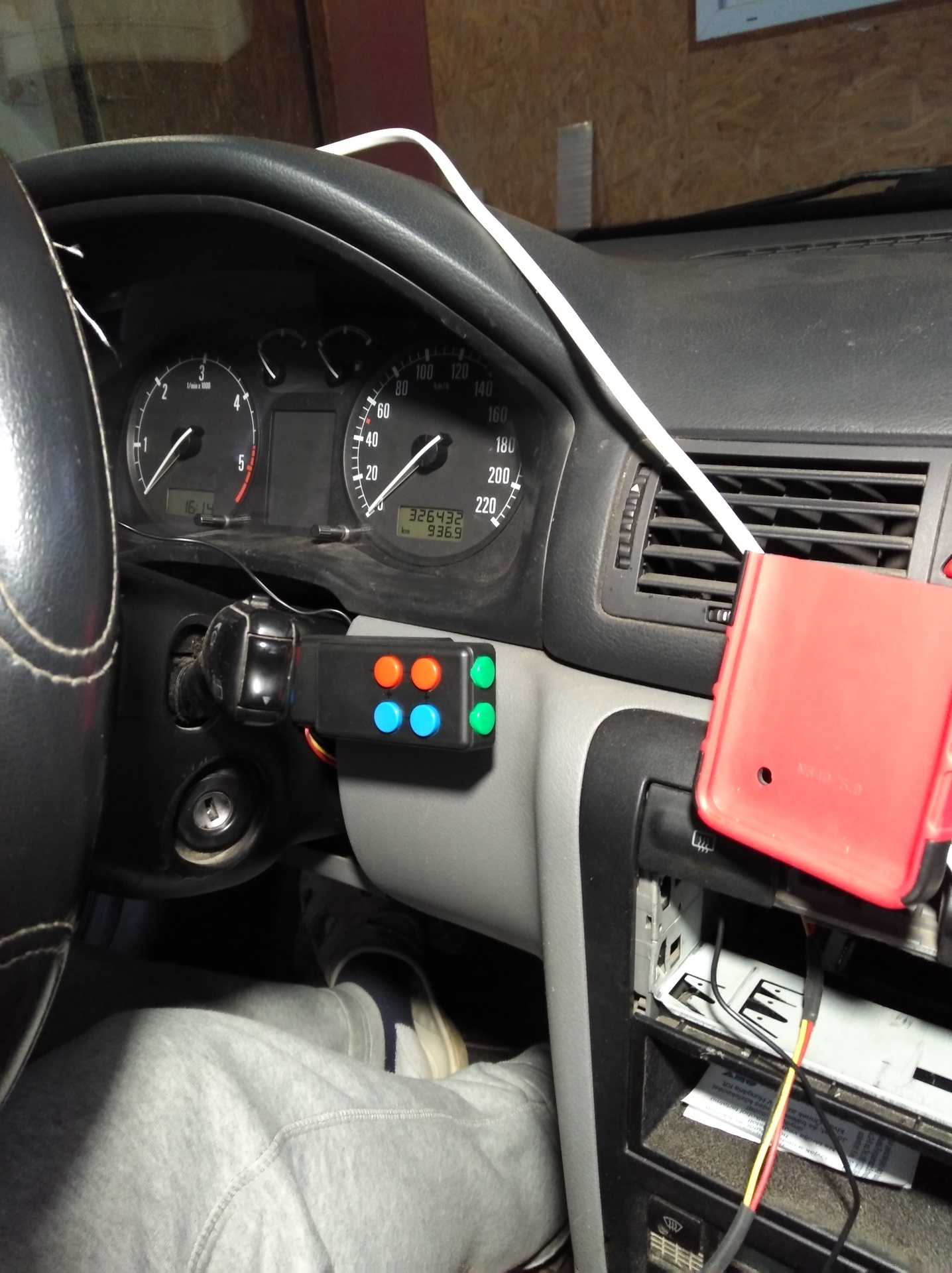

Ma bekerült a rádió és a távvezérlő is. Szépen működik.

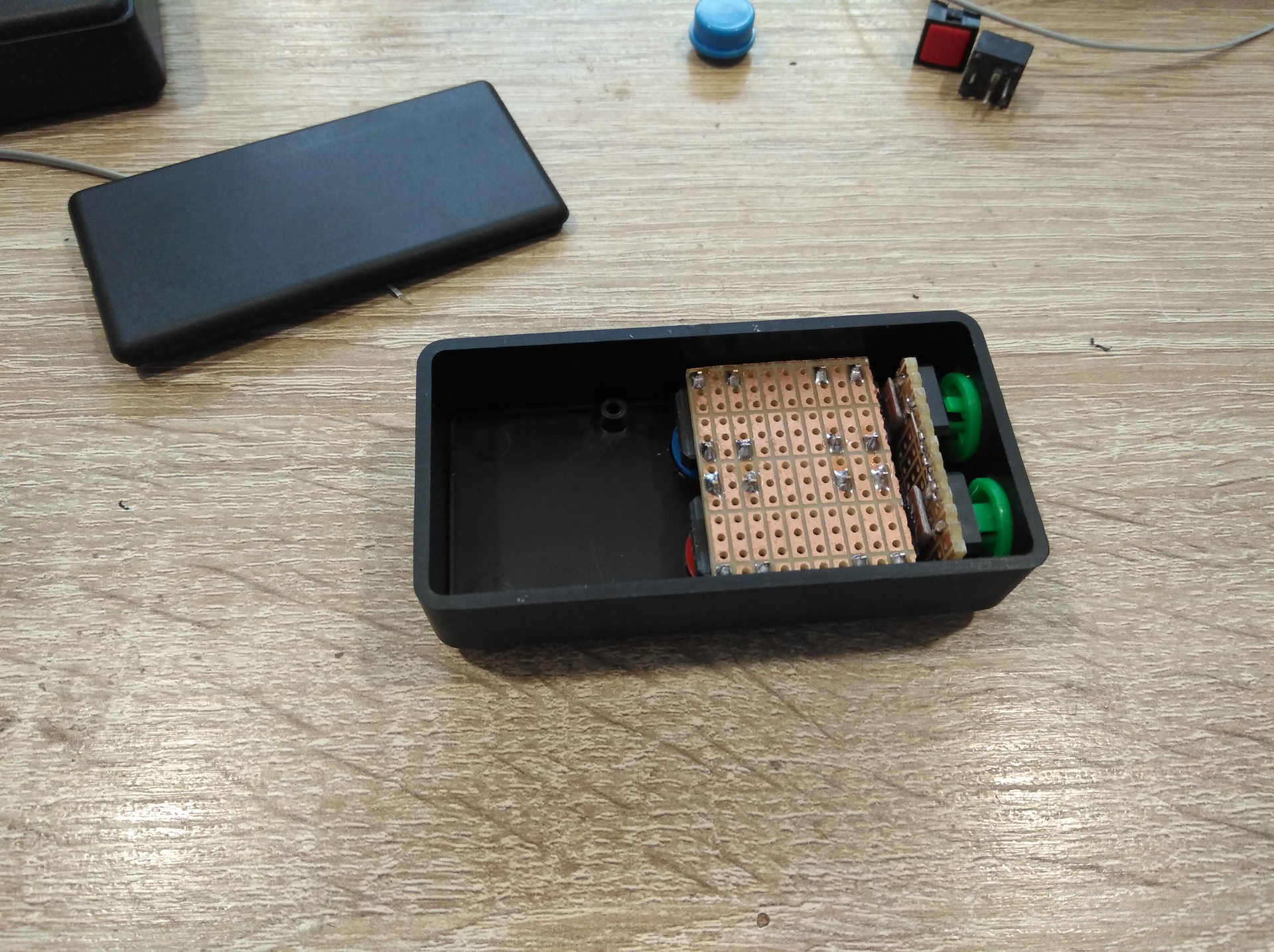

(#) suszitibi hozzászólása Jan 9, 2019 / 2

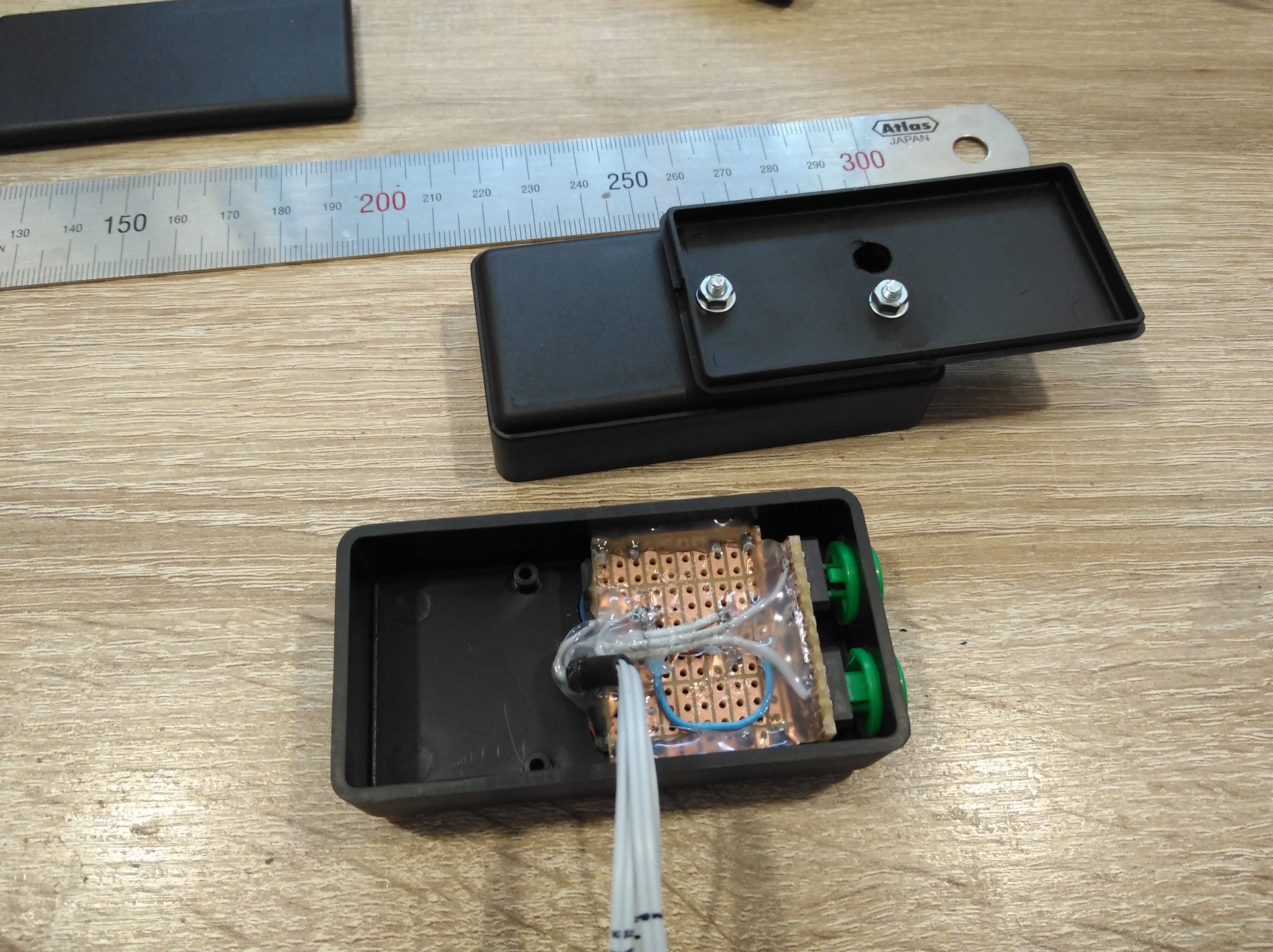

Két kis műanyag dobozt használtam. Az egyikben vannak a nyomógombok, a másikban az elektronika. Azért is így lett megoldva, mert egy rövid lett volna és a nyomógombok is túl nagyok együtt az elektronikával. Van nagyobb dobozom, de az meg túl nagy volt. Az elektronikáról megy a 3 vezeték a rádió testre, remote bemenetre és erősítő/antenna vezérlésre.
Az autó egy Octavia kombi 1999-es 1.9 TDI. Elöl a gyári hangsugárzók (16 cm + magasak), hátul a rakodó síkba építve 2x16 cm Impulse. Nem hiányolom a mélysugárzót és erősítőt.
Lehet a Suzuki Ignisbe is veszek egy JVC-t és készítek bele távvezérlőt. Sokkal kényelmesebb, mert érezni a gombokat, nem kell odanézni. A kezemet megtámasztom a térdemen és nem kell keresgélni a rádió apró gombjait. A némítást nem tettem ki a távvezérlőre, mert az csak annyi, hogy a rádió nagy forgó gombját megnyomom. Az könnyen eltalálható.
Közben a kódon módosítottam, a gombkiosztást megcseréltem. Most vol-, vol+, source (nincs bekötve), seek-, seek+, rotary-, rotary+ . Így a két seek egymás mellé került.
Még néhány kép.

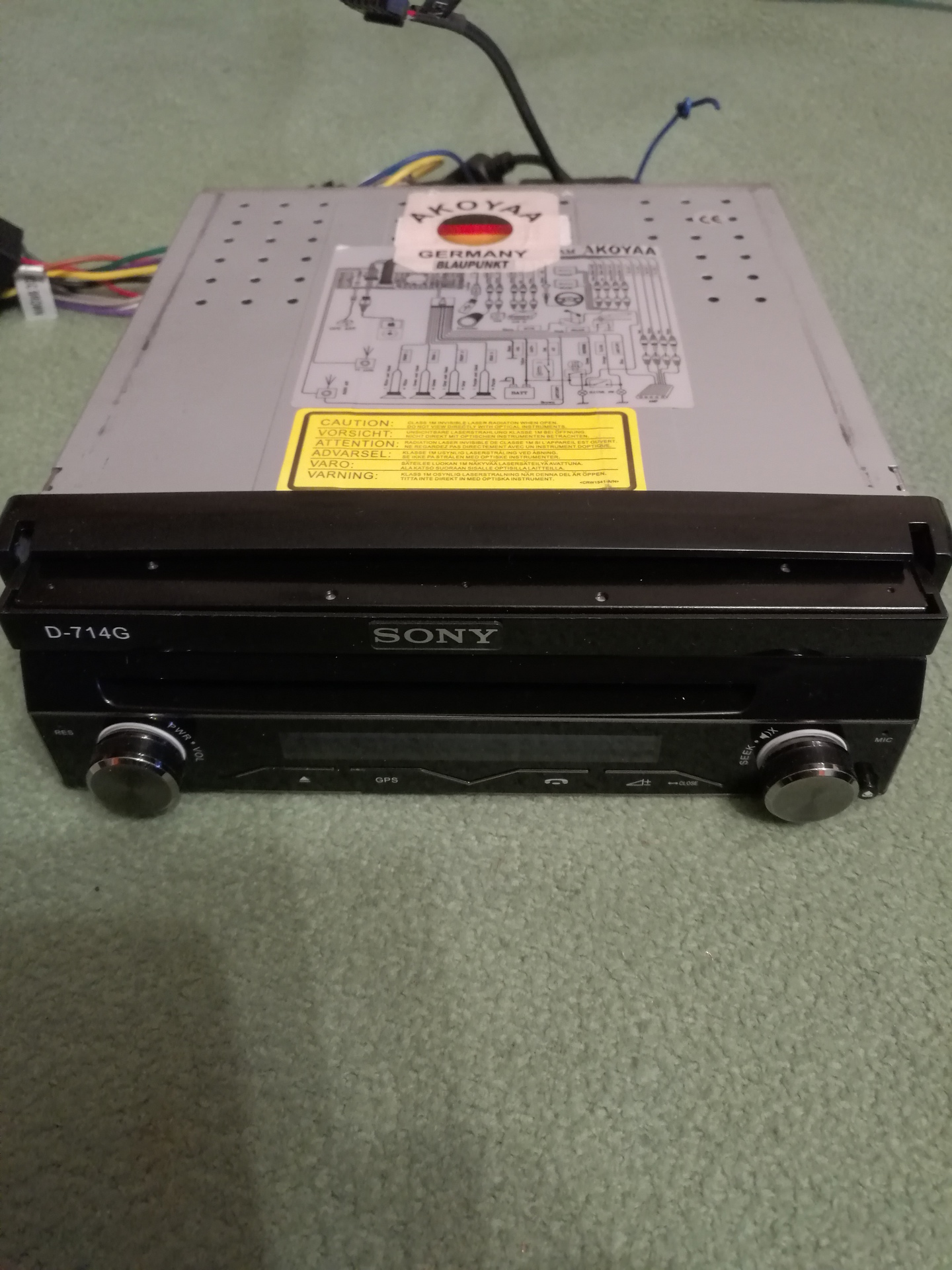

Azzal a kérdéssel fordulok a csapathoz, hogy van egy multikormányos Alfa 156-om Vettem bele egy "no name" német gyártású autórádiót, ami elvileg képes a multikormány gombjainak kezelésére. megvettem a fordító szettet is. A gond az, hogy az univerzális fordító szetten nincs olyan csatlakozó ami a rádión van. ki tud ebben nekem segíteni, hogy működjön a cucc. A segítséget előre is köszönöm.

Az autórádióm (Noname) ezt direktbe fogadja e? Aképen a csati. 5 pin: pirös, fekete, fehér fekete. zöld.

(#) vargaf válasza Joe_001 hozzászólására (») Ápr 24, 2019 /
Noname: Sony D714G.
A fotó is ott van: a rádió csatlakozóiról most tettél fel képet.
Ha segítséget kérsz minél több információt adj meg, úgy biztosan előbb kapsz segítséget.
(#) Inhouse válasza vargaf hozzászólására (») Ápr 24, 2019 /
Egyetértek azzal amit írsz. Az autórádió viszont ránézésre annyira Sony, mint amit én linkeltem Pioneer.
(#) Joe_001 válasza Inhouse hozzászólására (») Ápr 24, 2019 /
Jó, tisztába vagyok vele. Török. Egyéb info pl a kormányról?
