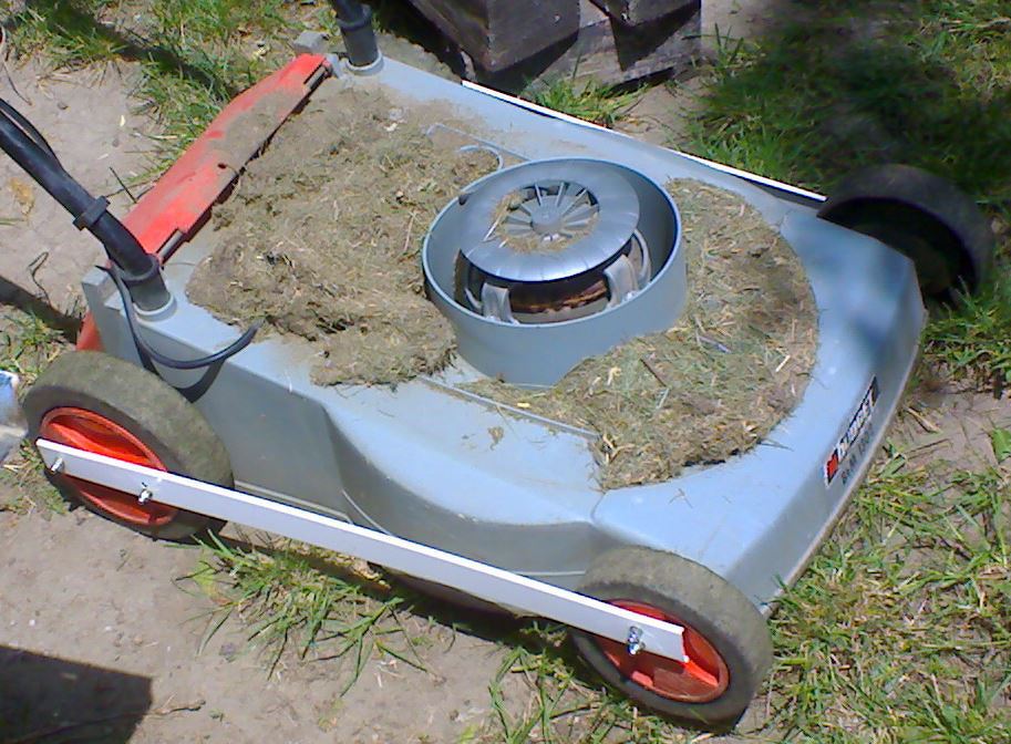

Nem nálunk kezdte a pályafutását, de kb. 12 éves lehet. (2002-es, vagy 2003-as modell, ezért 16 évesnél semmiképp nem lehet idősebb.) A telek gyepe sem egy golfpálya minőség, megyünk vele árkon bokron keresztül. Ezt a típust ismered, tudod, hogy van benne fék? Mielőtt még kérdeztem volna már olvasgattam és írták, ahogy Massawa is említette, hogy ez típusfüggő dolog. Ha nincs benne fék és mégis szorul, akkor biztos baja van a motornál is. Csatolok még egy képet, hogy mit találtam a burkolat alatt. (A kerekek pedig állandóan kiestek, de megoldottam.)

Ha elindítod felemelkedik pár millimétert a ventilátor ? Ha igen akkor maga a forgórész a fék ,amikor áramot kap felemelkedik -amikor nem akkor leesik és megszorul .
Semmi extra, olyan mintha én engedném el. Kattan egyet a kapcsoló és megáll a gép. Ilyenkor pont ez a bosszantó, hogy akkor el kell engedni, benyomni a gombot és meghúzni a kart. A gomb meg persze kívül van ezért kezet is kell váltani oda-vissza.
Kaqkk: Bekapcsoltam a felső burkolat nélkül is, de nem vettem észre, igaz nem is figyeltem. Viszont kést is cseréltem, és annak felszerelésekor nem tapasztaltam, hogy a tengely irányában bármerre elmozdult volna. Elvileg akkor kézzel is fel kellene tudnom emelni, vagy alulról megnyomni és úgy érezném, hogy könnyebben fordul. Az én gépem úgy saccra 1 - 1.5 mp. alatt pörög fel, a szomszédét szoktam hallani (valami más típus), kb. 0.5 mp. kell neki. Idézet: Vagy megkopott-elgörbült kar vége vagy rossz a kapcsoló, a komplett kapcsolóház cseréjével javítható. „Kattan egyet a kapcsoló és megáll a gép.”
