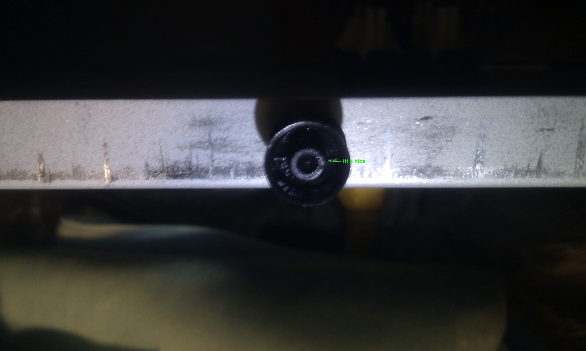

(#) gépromboló válasza Tomi94 hozzászólására (») Máj 9, 2019 /
Köszi, közben kiderült, hogy a kazetta hibátlan.
Amikor meglazítom a leengedő orsót (a képen), akkor a hang teljesen kisimul. Csináltam hozzá egy apró alátétet, ami a tengely végén lévő kis kupak és a forgó rész közé került be, így, ha nem is mindig (nem tökéletes a kicsike), de majdnem mindig sima hangot ad, a W&F így 0,3-ról 0,2 alá ment le. Majd még tökéletesítem, bár soha nem lesz olyan, mint egy háromfejes, mert ott alapból van egy plusz görgő, ami előfeszíti a szalagot, így sokkal simább a futása.

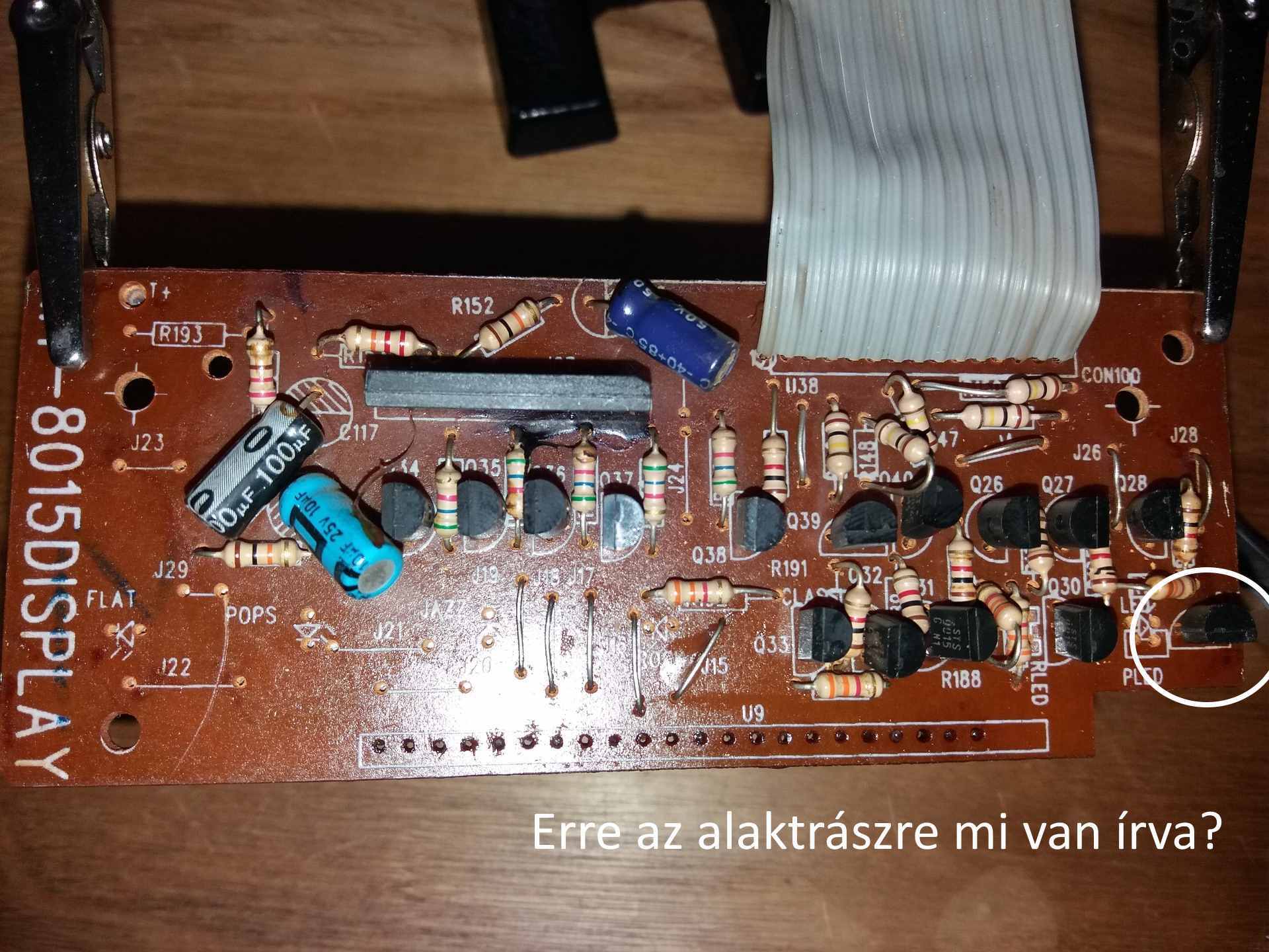

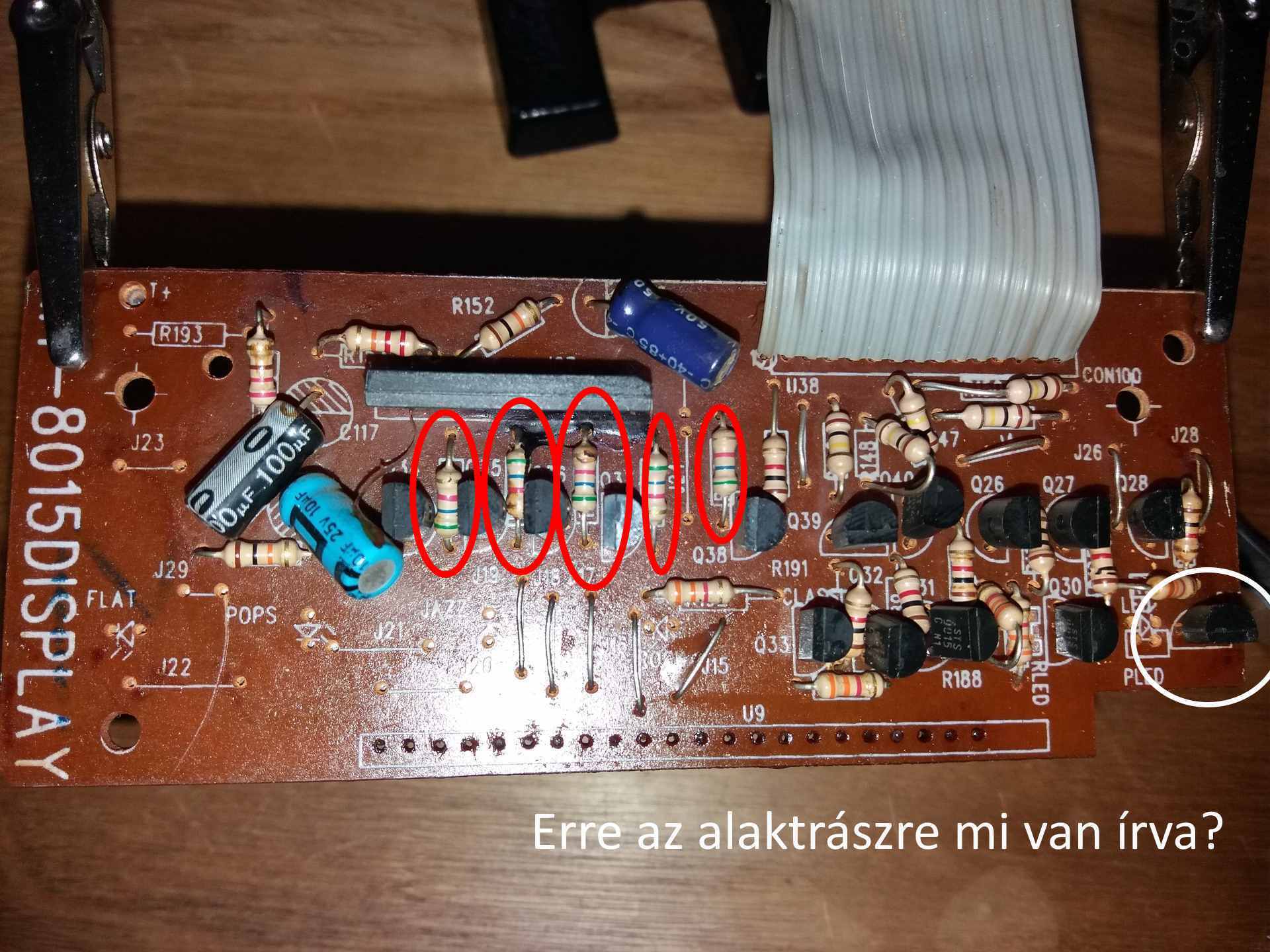

(#) Luidzsi válasza sany hozzászólására (») Máj 10, 2019 /
Megérkezett az új IC, beforrasztva de továbbra is sötét :\ Mérni most nem mértem, holnap folytatom.
(#) sany válasza Luidzsi hozzászólására (») Máj 10, 2019 /
Remek. Azonban lehet, hogy beforrasztás előtt kellett volna feszültséget mérned.
(#) Tomi94 válasza gépromboló hozzászólására (») Máj 11, 2019 /
Akkor meg inkább a műanyag tengelyét kellene nem túl sűrű szilikonzsírral újrakenni. Sajnos jó kérdés, mi volt a gyári viszkozitása..
Esetleg még a fogaskerekek alapos pucolása, ha a fogak közé került valami, az is lehet gond.

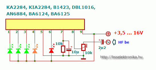

(#) Luidzsi válasza sany hozzászólására (») Máj 11, 2019 /
A beforrasztott új ic-nek az 5 és 9-es lábát mérve most 7.5 v-ot mértem ( ic nélkül 8.5V volt az érték).
(#) sany válasza Luidzsi hozzászólására (») Máj 11, 2019 /
A tápfeszültség elvileg jó lesz. Az IC alapkapcsolása szerint az IC 1,2,3,4,6 -os kiemeneti lábak a panelen található tranzisztorokat kapcsolgatják az erősítőről érkező kimeneti jelszintnek megfelelően. Most azt kellene ellenőrizned, hogy az IC 8-as lábára érkezik-e hangfrekvenciás jel, illetve ennek függvényében megjelennek a kimenetei jelszintek az előzőekben leírt lábakon. Csak multiméter áll rendelkezésedre?
A hozzászólás módosítva: Máj 11, 2019

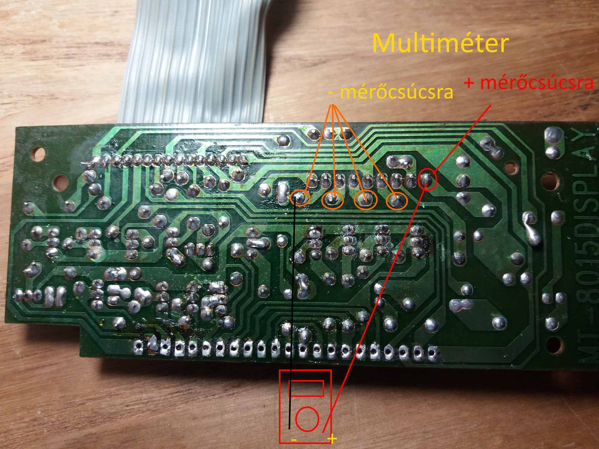

Igen csak egy multiméterem van
Értem, akkor marad az éles próba. Javaslatom a következő. Kösd vissza a panelt! Majd a képen, az általam bejelölt pontokon meg kellene mérni a feszültségét. Például akkor amikor a rádió szól a magnón. Először csak az egyik mérési pontot ellenőrizd! Mindegy melyiket válaszod első mérési pontoknak. A rajzon berajzoltam a mérési pontokat. (Remélem érhető a Móriczka rajz. ). A multimétert állítsd egyenáram mérési funkcióra! Ha szól a rádió, akkor a mért ponton a feszültségnek változnia kell.
További kérdés merült fel bennem. A második képen bekarikázott alkatrésznek mi a típusszáma?
(#) Luidzsi válasza sany hozzászólására (») Máj 12, 2019 /
Szerintem elég jól sikerült az a rajz Rámértem sorban a pontokra, mindegyiken 7,04V körüli értéket mutatott a multi. Az általad jelölt alkatrész száma: STS9015 (rendeltem ilyen alkatrészt is de még nem érkezett meg csak a 9014-es számú, miért is ne )
(#) sany válasza Luidzsi hozzászólására (») Máj 12, 2019 /
Értem. Nem "ugrált" a feszültség a kimeneteken?
Én megnézném a következő képen ismét feszültségeket. Először forraszt ki, óvatosan, az általam pirossal bekarikázott ellenállások valamelyik lábát és így is mérd majd meg a feszültségeket az előzőleg leírd módon. A tranzisztorokat érdemes kicserélni. Tovább én kicserélném a panelen található 3 db elektrolit kondenzátort is. Így kizárhatnánk azoknak a hibájukat is.
A hozzászólás módosítva: Máj 12, 2019
Nem "ugrált" a feszültség, folyamatosan 7,04 V-ot mértem.
Mindenesetre cseréld ki a tranzisztorokat és kondenzátorokat is. Lehet nem itt lesz a gond, hanem a magnó erősítő részénél.

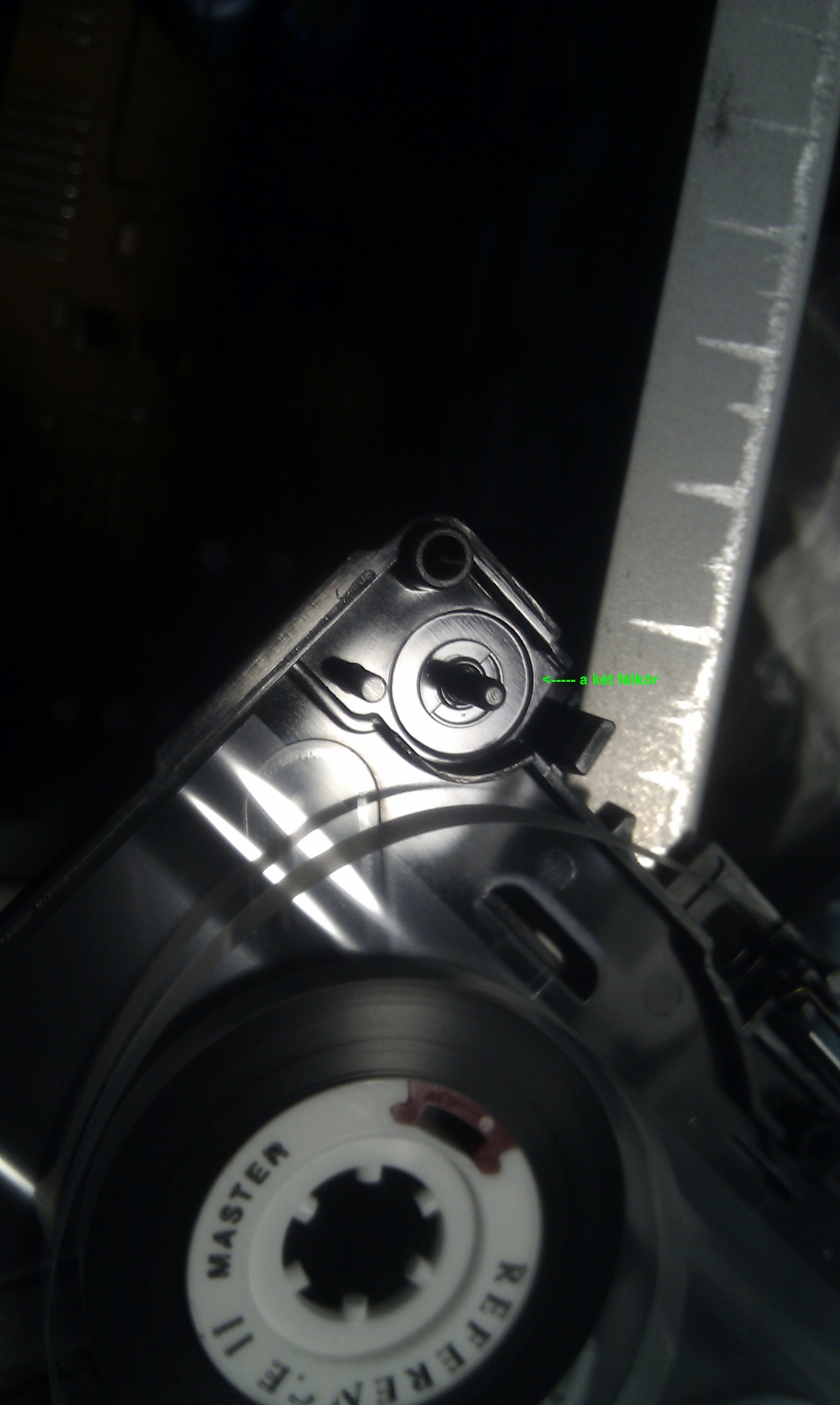

(#) gépromboló válasza Tomi94 hozzászólására (») Máj 19, 2019 / 1
Nagy sokára megvan a megoldás, nem a gép, nem a szalag, hanem a kazetta a hibás! Pontosabban a leengedő oldalon a pici görgő. (Igen, szétszedtem a horror áron vett mérőkazettát!) Az egyik oldalán egy apró kiálló rész volt, ami minden fordulatnál beleakadt a felé eső kazetta fal mélyedésébe. Kicsit részletesebben: A görgő egy mélyedésben forog, de az az apró mélyedés a kazetta ezen oldalán két félre van osztva, egy mélyebbre és egy kevésbé mélyre (századmilliméterekről van szó), ebbe az elválasztásba akadt bele minden fordulatnál a görgő parányi hibája. A képek talán világosabbá teszik a dolgot.
A görgőt 2000-es papírral megcsiszoltam és fordítva tettem vissza, végre sima a hang!
A képekre kattintsatok rá, mert nagy méretűek!

(#) Luidzsi válasza sany hozzászólására (») Máj 29, 2019 /
Kondenzátorokból nem találtam mindegyikhez ugyanolyat
10v 100µF kondi helyett mehet a 10v 1000uF? illetve
25v 10µF kondi helyett 25v 33uF?
egyedül 50v 2.2µF os kondi az amiből találtam
(#) coyote55 válasza Luidzsi hozzászólására (») Máj 29, 2019 /
Nem, ez így nem jó! 10V-os kondi helyett berakhatsz 25V-t, de 10 µF helyett 1000 µF nem lehet!
(#) Luidzsi válasza sany hozzászólására (») Máj 31, 2019 /
No, végül sikerült ugyanilyen kondenzátorokat találni. Kicseréltem őket, és a tranzisztorokat és a helyzet változatlan.
(#) sany válasza Luidzsi hozzászólására (») Máj 31, 2019 /
Ajjaj!
Nagy valószínűséggel a kijelzőt vezérlő panelnek működnie kellene. Az egyik lehetőség, hogy a kijelző sajnos teljesen tönkrement. Azonban, lehet, hogy az előerősítő részben kellene a hibát keresni. Sajnos így "távgyógyításban" elég nehéz meghatározom azt, hogy mi hova megy.
A hozzászólás módosítva: Máj 31, 2019

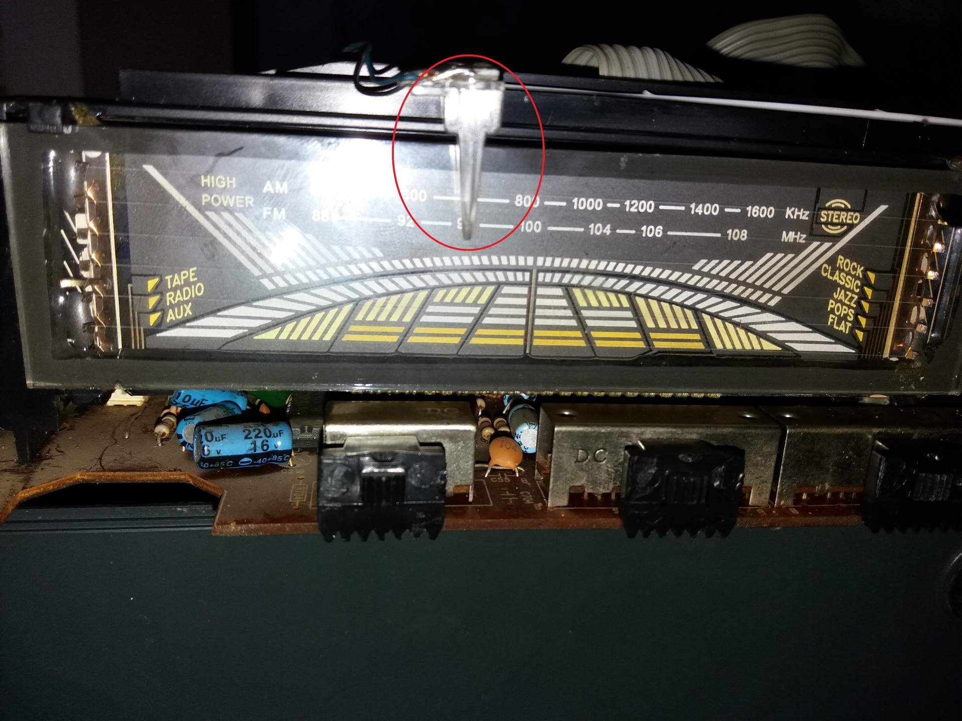

(#) Luidzsi válasza sany hozzászólására (») Jún 1, 2019 /
Még annyit vettem észre, hogy van a skála jelölő (amely ugye mutatja hogy melyik frekvenciára van állítva a rádió ), amely halványan felvillan amikor bekapcsolom, és ismét halványan felvillan ha kikapcsolom, de amikor folyamatosan be van kapcsolva akkor nem világít (holott kéne).
