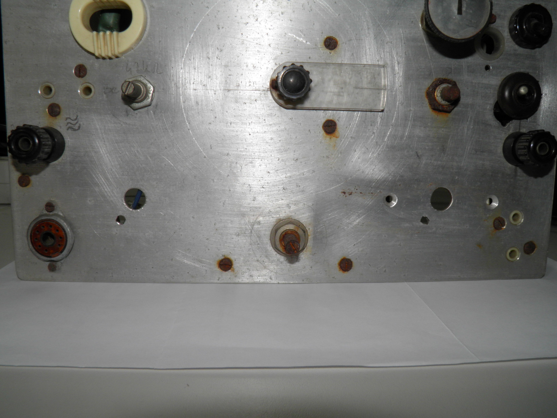

(#) hadihajos válasza Müszi hozzászólására (») Márc 26, 2020 /
Köszönöm válaszod! Nem látom a cikked, amire a felhívásod hivatkozik. Évtizedekkel ezelőtt szerény lehetőségek mellett inspirált egy Oripons műszer. Ennek "kistestvérét" igyekeztem megépíteni EM84-es csővel. Ezt szeretném helyre hozni.
