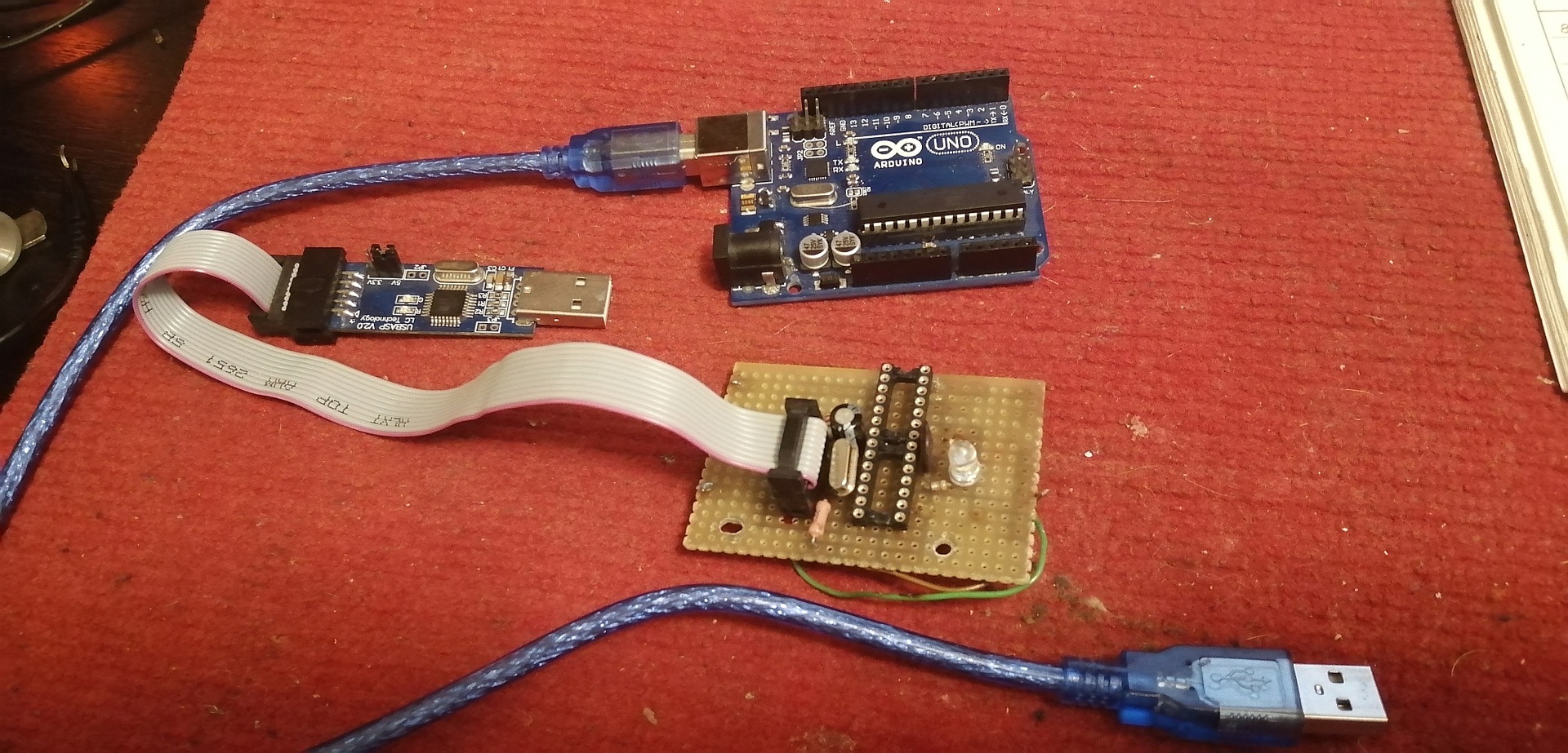

(#) Eregyenlouperi hozzászólása Aug 20, 2019 /
Tisztelt fórumozó társaim !
Van egy arduino UNO - m amelyet programozás tanulási , eztazt kipróbálni célokkal szereztem be néhány éve , mindeddig kifogástalanul működött. A mai napon ismét akartam használni de a "hibauzenet.jpg" képen látható hibaüzenettel találtam magam szembe. Megpróbáltam eldönteni a 328P vagy az interface AVR tojt e be. Mivel a feltöltés az rx tx + reset vonalakon megy , az rx tx ellenőrzéssel kezdtem a hiba felkutatását. Egy 1K-s ellenállást bedugva az RX TX kivezetésekbe "visszafordítottam" a jelet. Amit a soros monitoron kiküldtem , vissza is jött ahogy kellett. Ekkor a 328-ast kivettem az UNO-ból majd úrja töltöttem az USB ASP programozómmal a bootloadert "kütyük.jpg" , utána pedig egy reset lábat tesztelő progit "Blinkwhile.ino"-t toltam bele . Visszatéve a 328-ast az UNO-ba kiderült a C5-ös 100nF-os csatoló kondi jó . Oszcilloszkóppal is ezt láttam de ez volt a hiteles a 328P által "visszaigazolt" mérés. Ekkor letöltöttem egy soros kommunikációt ellenőrző példaprogit , amelyet ismételten az USB ASP-vel beletoltam a 328-ba , utána IC vissza az UNO-ba , minden flottul működött . Amit elküldtem annak visszakaptam az ASCI kódját . De az a k..va kiba...tt program letöltés az UNO-val továbbra sem megy. Itt állt meg a tudomány. Ha valaki tud segíteni kérem ne fogja vissza magát. Az elektronikában jártas vagyok kb 35 év szakmai tapasztalattal a hátam mögött , jöhetnek a szakkifejezések bátran . Ezt az UNO-t csak tanulási kipróbálási célokkal nyüstöltem eddig. Nem vág a földhöz ha a kukában végzi , de azért úgy szeretném kidobni ,hogy tudom mi lett a baja.
Köszönet a válaszokért előre is.
(#) vargham válasza Eregyenlouperi hozzászólására (») Aug 20, 2019 / 1
Ha a programozóval feltöltöd a bootlaodert, majd egy programot is, akkor a programmal felülírod a bootloadert.
Tehát ha bootloadert akarsz használni, akkor a programozóval felrakod a bootlaodert, majd a programot már soros porton keresztül, a bootloaderrel töltöd fel.
(#) Eregyenlouperi válasza vargham hozzászólására (») Aug 21, 2019 / 1
Köszönet a segítségért !
A javaslatod alapján feltoltam rá az USBASP-vel a bootloadert , utána visszaraktam az UNO-ba a procit és sikerült is egy példaprogit (blink) feltölteni rá .
Hát igaz a régi bölcsesség , hogy az ember saját magánál jobban senkit nem tud szivatni.

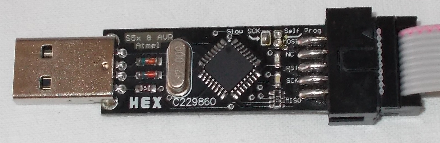

(#) NickE hozzászólása Aug 30, 2019 /
Még 2013-ban vettem USBASP programozót. Emlékszem, hogy sokat bajlódtam akkor is vele, de sikerült működésre bírnom. Arduino bpotloadereket égettem vele még XP vagy Win7 alatt.
Úgy emlékszem, hogy műkődőképesen raktam el, most viszont képtelen vagyok használatba venni. Próbáltam a sok helyen tanácsolt Zadig drivert is és a Windows aláírás hitelesítés kikapcsolós módszert is, de nem működik. Ha csak simán rádugom egy tiszta Windows 10 64bit rendszerre, akkor felismeri, de felkiáltójelesen jelenik meg az eszközkezelőben. A Zadig driverrel eltűnik. Ha én magam telepítek drivert, akkor látszólag minden oké, de mégis ezt a hibaüzenetet adja az Arduino IDE, ha rányomok a bootloader égetése menüpontra. Ezt írja ki: avrdude: error: could not find USB device with vid=0x16c0 pid=0x5dc
Ez azért furcsa, mert pontosan ezzel a VID/PID párossal jelenik meg az eszköz az eszközkezelőben és nem ír hibát.
Természtesen a googlet és youtube-ot én is ismerem, millió ötlet van a hiba javítására, de 1 napja ezzel szórakozok.
Firmware frissítéssel még nem próbálkoztam. Az Slow SCK rövidre van zárva, régen így használtam. Igaz, hogy kb. 5 percig tartott a bootloader égetés, de ez lenne most a legkisebb bajom.
Ha valaki jobban ismeri ezt az USBASP-t és tud garantáltan működő firmware-t és Win10 64bit drivert ajánlani, azt megköszönném.
(#) pipi válasza NickE hozzászólására (») Aug 30, 2019 /
Kettővel feljebb a pdfben lévő linkeket nézted?
(#) proba válasza NickE hozzászólására (») Aug 30, 2019 /
Épp tegnap szenvedtem vele én is. Igaz win7 alatt. Az volt a furcsa, az avrdudes felismerte a rákötött processzort, az arduino nem. Utána a zadiggal újra telepítettem a libjét, aztán azt is amit piros X-el jelzett a zadigban. Avrdudes nem ismerte fel többet amit rákötöttem, viszont az arduino lelkesen beégette vele a bootloadert. Azt hogy meddig tart az öröm nem tudom, ez a szép a számítástechnikában.
(#) NickE válasza pipi hozzászólására (») Aug 30, 2019 /
Egy másik égetővel sikerült a dolog. Sajnos a USBasp-vel nem akar összejönni, de már mindegy.

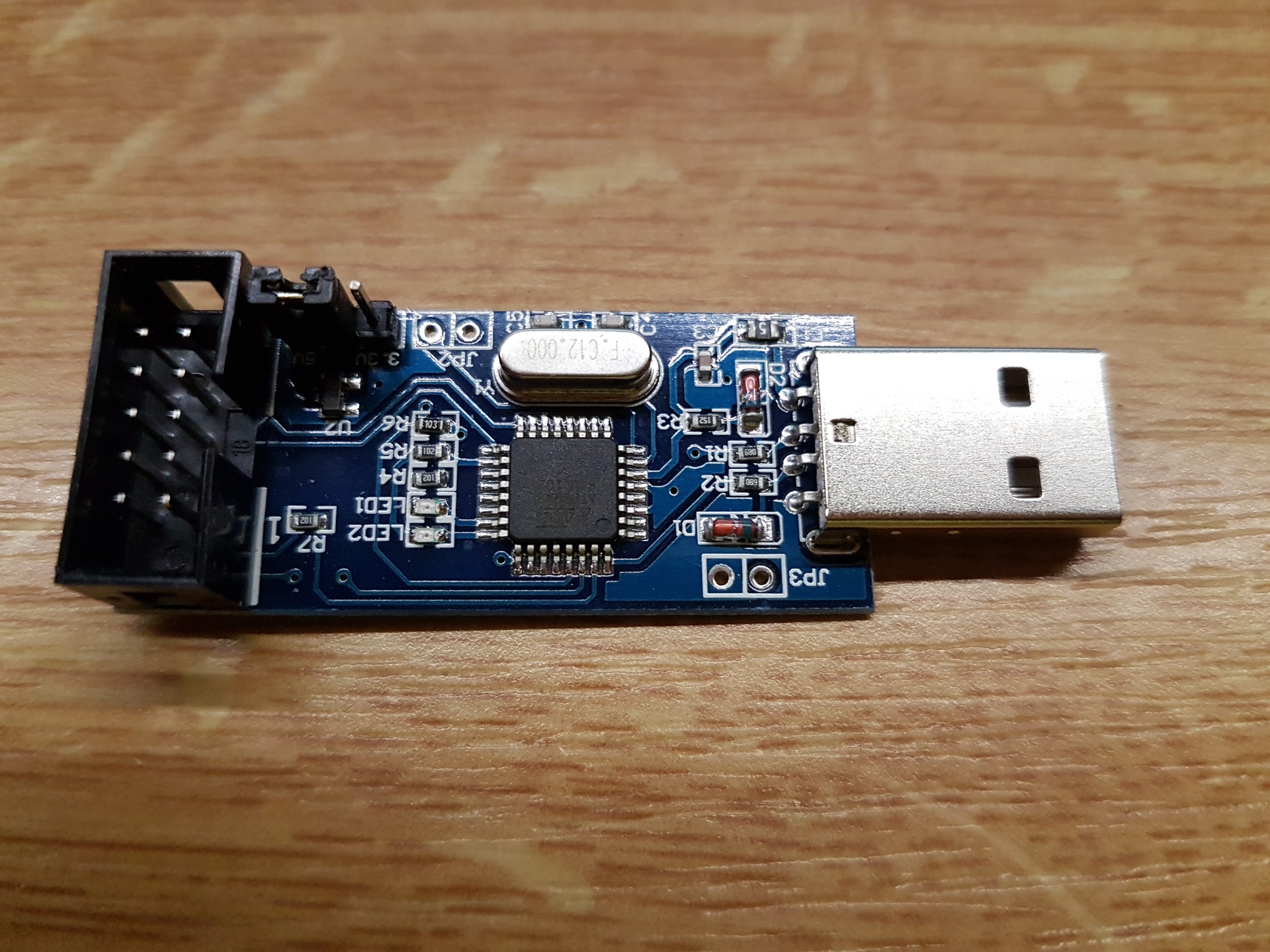

(#) Koncsar hozzászólása Dec 9, 2019 /
Segítséget kérnék.
Megérkezett ez az USBisp vagy asp programozóm, de lehet, hogy ki is nyírtam. Működőképessé szeretném tenni. Véletlen a Zadig nevű progit elindítottam és ez meg a gépben volt.
Próbáljon meg Valaki innen segíteni, hogy ne kelljen kidobnom. Köszi.
Eszközkezelőben most a portoknál COM10 en USBasp néven ott van, de az Arduinó progi már nem látja ezt a portot. Lenne ennek is valami bootloadere?
A hozzászólás módosítva: Dec 9, 2019
(#) Koncsar válasza Koncsar hozzászólására (») Dec 9, 2019 /
Egy Atmega8L chip van a panelen.
(#) Koncsar válasza Koncsar hozzászólására (») Dec 10, 2019 /
  1. avrdude: Warning: cannot open USB device: Function not implemented
  2. avrdude: error: could not find USB device with vid=0x16c0 pid=0x5dc vendor='www.fischl.de' product='USBasp'
  3. Hiba a bootloader égetésekor.
