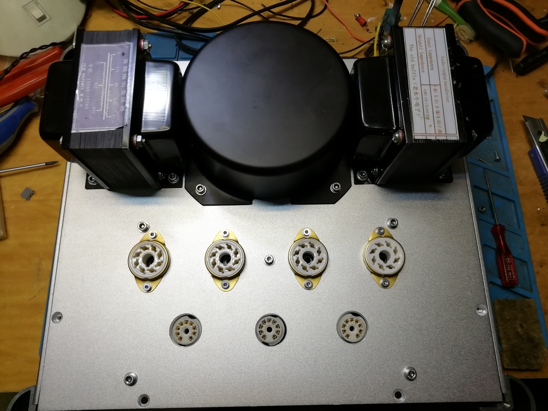

A hálózati trafót hol célszerübb elhelyezni? A csövek közelében, vagy az alkatrész oldalon? Mire van nagyobb hatással a szórása?
A legjobban a kimenőtrafók, és a csövek érzékenyek a hálózati trafó szórt mágneses terére.
Megfelelő elhelyezés esetén ez nem okoz gondot, illetve minimális szinten tartható. Tehát erre fordíts figyelmet.(Elhelyezés módja, árnyékolás, a bemenetek lehető legtávolabbi elhelyezése a hálózati trafótól, ne legyen mellette futó jelvezeték stb) Tanulmányozz szakirodalmakat.(Pl:Morgan Jones könyvek stb.) Building Valve Amplifiers A hozzászólás módosítva: Júl 12, 2019
