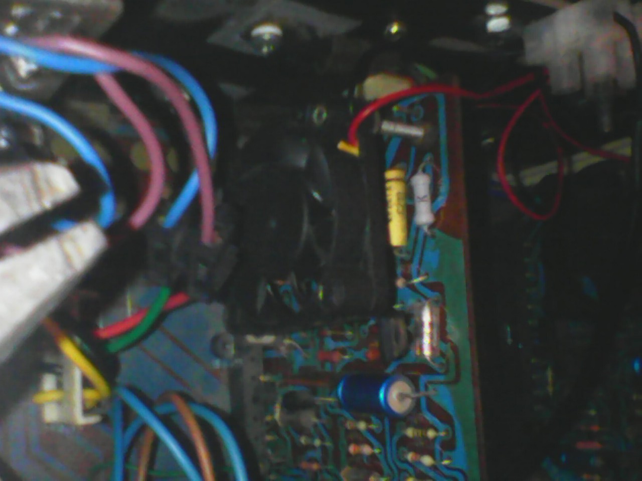

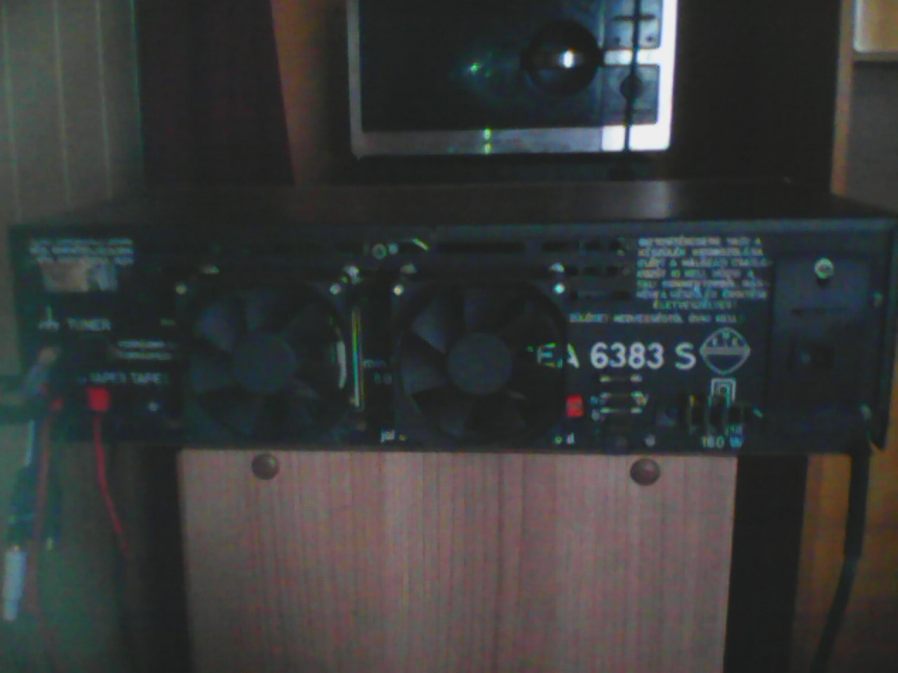

Hello mindenki, nemrég beszereztem egy videoton ea 6383s erősítőt és az előző gazdája módosítót rajta 1-2 dolgot pl: csak a tuner bemeneten lehet zenét hallgatni, végfokok kaptak 1-1 ventilátort az r40 és r39-es 0,47 ohm os huzal ellenálláshoz meg hátra a bordákra, aa mute át van kötve úgy hogy azzal leeht bekapcsolni a hangfalakat (a mutet amúgy se használom) , nos lényegében a kérdésem az lenne hogy
-van-e különbség a tape 1,2 és a tuner hangzása között? (a ventilátorok egy 9v-os töltőről mennek mind a 4)
mellesleg olvastam hogy a végfok elé nemártana biztosítékot rakni mert hajlamos megadni magát ha nagyon erőltetve vagy kínozva van, ezzel kapcsolatba annyi lenne a kérdésem hogy a végfok áram bemenetéhez kéne rakni a biztosítékot vagy a hang kimenetéhez, esetleg mind 2 részéhez (írták ez tis írták azt is) szóval jobb a békesség.
(#) rozsdas111 válasza kovacs744 hozzászólására (») Feb 3, 2017 /
Szia! A ventilátorok hátul a hűtőbordákon szerintem felesleges megoldások, hacsak nem volt a készülék a végletekig meghajtva. A végfokon lévő ventilátor hasznos lehet mert ott azért van melegedés. Ha nem túl zajos akkor talán érdemes megtartani. A bemeneti csatlakozók közti minőségi különbséget nem ismerem, de lehet hogy a tape csatlakozók hibásak és ezért született a jelenlegi megoldás. Biztosíték ügyben nem vagyok szakértő ( másban sem ) így nem tudok hozzászólni.

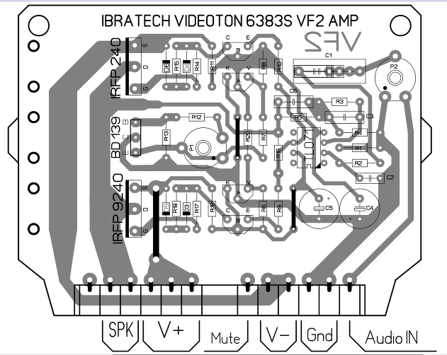

(#) Ibra93 hozzászólása Jan 8, 2019 /
VF2-es végfok modult szeretnék készíteni 6383S-be és a segítségeteket szeretném kérni.
6380S-be már sikeresen megépítettem ezt a végfokot, ott viszont kellett még egy transzformátort használnom ahhoz, hogy dupla tápfesz legyen. Abban az erősítőben máshogy oldották meg a Mute funkciót, nem tervezték a végfok modulra.
Hogyan tudnám a mute funkciót használni ezen a modulon?
Itt egy kép a 6383S modul rajzáról és a 6380S projektről
Előre is köszönöm !
