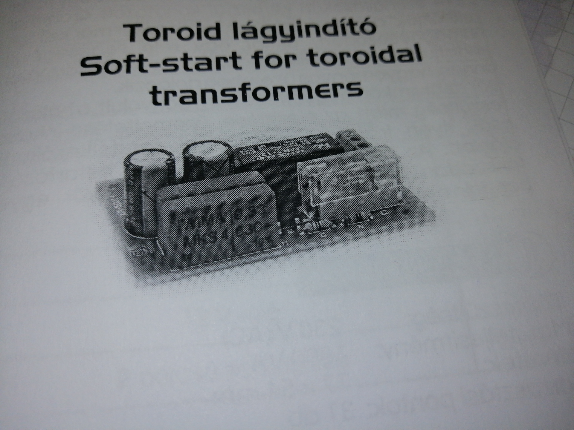

Szia mindenki. Toroid lágy indító, tudok használni erositohoz?
(#) FerencziJ válasza spirik hozzászólására (») Júl 25, 2019
Igen, én egy 600W-os toroid trafó elé kötöttem (2.0-ás VF2), teljesen jó. Ajánlom az alkalmazását.
üdv: fj
A hozzászólás módosítva: Júl 25, 2019
(#) (Felhasználó 1947) válasza spirik hozzászólására (») Júl 25, 2019
Hát, ha az van az erősítődben, akkor igen.

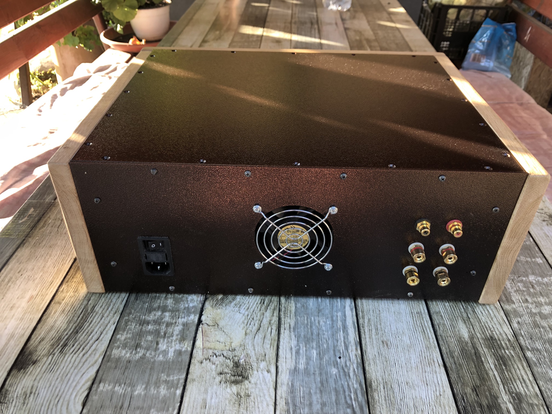

Elkészült egy újabb végfokom ami Tim De Paravicini EAR859 névre hallgat általam utánépítve és kicsit más szokatlan kinézetet adva neki. A végfok teljesen zárt felűlről, ventilátoros hűtés (halk járású) gondoskodik a csövek hűtéséről, a levegőt alól szívja be a végfok panel elejénél a hangerő szabályzás alatt. Két fokozatú késleltetés gondoskodik a csövek kíméléséről. Ezen projectemről korábban már írtam tavasszal, akkor itt feltettem, különösebb magyarázatot nem fűzök most hozzá, gondolom sokan ismeritek (remélhetőleg). Annyit azért csak megírok, hogy eredetileg egy jobbacska 300b párossal szerettem volna csinálni valamit, de egyik közeli helyi ismerősöm hooszasan, de csak lebeszélt róla. Hát ezt megépítve nem bántam meg. Ez a kiegyenlített trióda üzemmód kapcsolás hihetetlen nagy torzítás mentes teljesítményt produkál ezekből a csövekből SE létére. Én PCC88-ak helyett E80CC-ket alkalmaztam amitől még szebb, dinamikusabb hangja lett. Nyákrajzot sajnos egyik panelről sem tudok már feltenni, mert laptop és merevlemez halál miatt odavesztek a dolgaim, kedvem még nem adódott,hogy újra meg tervezem azokat. A kimenők még ideiglenesen lettek elhelyezve, amin még majd változtatni fogok az, hogy az anódsapkák és kimenők közti vezetéket kicserélem tömör, vagy ezüst vezetékre mert jót tesz a basszusoknak. A doboz váza alumínium kettes lemez és zárt szelvény bronz barnára porfestve, eleje, oldalai tölgyfa burkolatot kaptak. Sajnálom, hogy a Csabai találkozóra nem készűlt el és nem tudtam megmutatni.
Jó nézelődést Attila.
Íme néhány kép:
