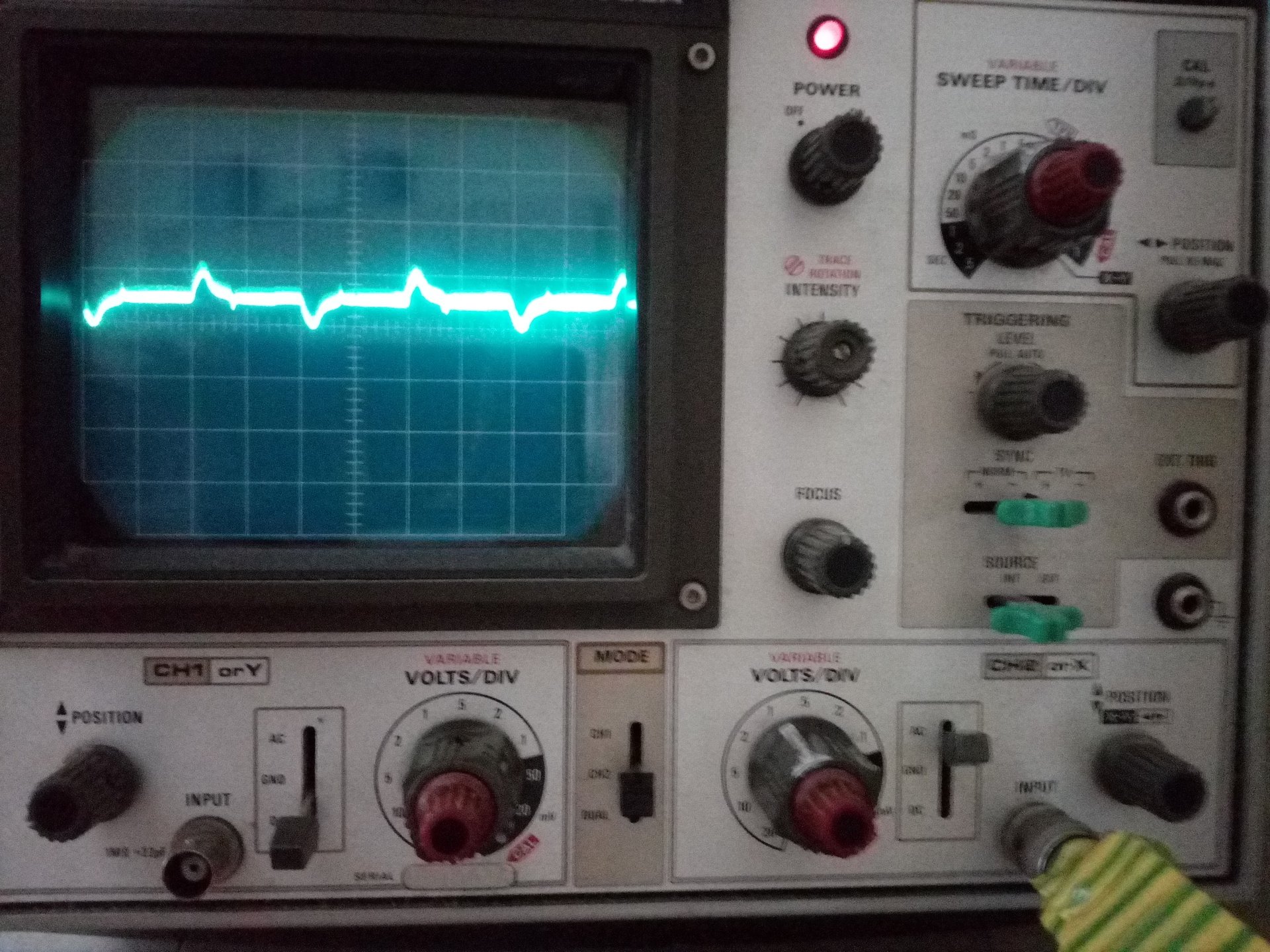

(#) 13_Balu50 hozzászólása Aug 8, 2019 /
Megjött az L6385 IC cserélve lett , a jelalak labortápról olyan mint feljebb, saját tápjáról kicsit rosszabb de elmegy. A teljesítménytrafó szekunder oldalán illetve a ventillátor tekercsén is ilyen a jel a venti nem is megy, pedig a trafó után minden alkatrész jó és a ventillátor is. A szkóp 2V és 5 uS állásban van 1:10-es osztóval.Biztosan nem a vezérléssel van baj, miért nincs vajon kitöltés ???

Labortápról jók a jelek mindkét IC nél azonban ha saját tápjáról megy a 13 lábon lévő jel eltünik, és csak akkor kerül ismét a szkóp képernyőjére (felülről lefelé haladva) ha a nagy pufferek (3X470) kezdenek lemerülni, arra kell rájönni miért itt lesz a bibi. A jelalakok fentebb láthatóak https://www.hobbielektronika.hu/forum/topic_post_2285172.html#2285172. Nem volt felesleges a csere újak és jobbak lettek az előzőeknél. Már nem hiszem, hogy a vezérlésnél van a gond az utolsó L6386 Ic cseréje felesleges volt, csak akkor még nem vettem észre, hogy visszajön a 13 lábra a jel csak várni kell vele. Azért is kérdeztem a fentebb emlitett P14.es mérési ponton lévő feszültség értéket. Ja és hidd el nem szagra javitok már, hobbista vagyok, de sokat fejlődtem már.
(#) 13_Balu50 válasza 13_Balu50 hozzászólására (») Aug 9, 2019 /
Ja és kivettem a 100R ellenállást és úgy is néztem a 13 lábat, akkor sem változik az a hullámosság akkor is benne van a tetején és az alján, valami tápegység gond lehet.
