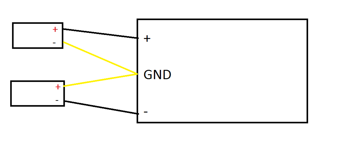

Hali. Erősítő kipróbálásához kellene egy kettős táp. Van két különálló 19Vos tápom. Hogy tudok ebből kettőstápot csinálni?
Ha az erősítődnek éppen +/-19V kell akkor roppant egyszerűen, csak sorba kell kötni a két tápot. Ha kevesebb kell neki, akkor kell bele tenni valami áteresztő elemet is, azt egy poti csúszkájáról vezérelni, és akkor már állítható is lesz. Ha meg több kell neki, akkor kétszerező egyenirányítás, a többi pedig ugyanúgy.
Így?
Első gondolatom ez volt, utánanéztem neten, ott nem így vannak, aztán mondom magamba, hogy jó hogy utánanéztem, hogy nem így kötöttem be.
De akkor ezek szerint az első gondolat jó volt..
