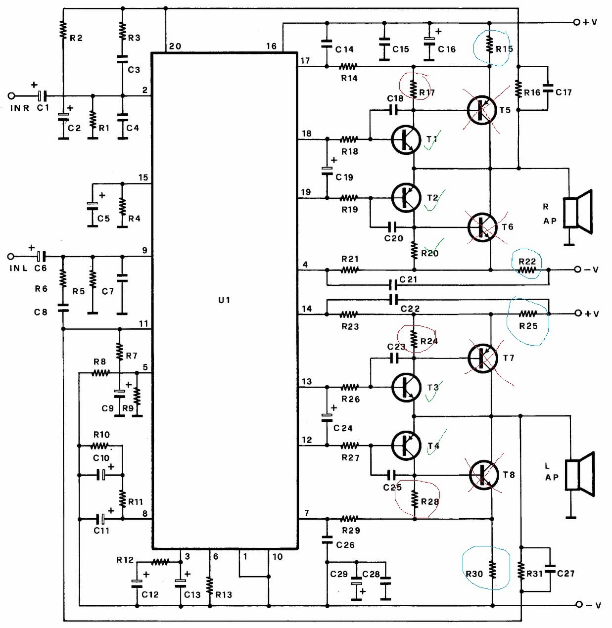

(#) Laci66 válasza highand hozzászólására (») Szept 21, 2019 /
Kösz a választ, sajnos a méretezésben nem vagyok járatos. Építeni szeretek adott kapcsolási rajz alapján, még NYÁK-ot is megtervezek (csak úgy papíron), de ha egy áramkör nem indul, már gondban vagyok. Ezért fordulok a képzettebb fórumtársakhoz már megint.
A már említett Sherwood erősítővel kapcsolatban szeretnék felvilágosítást nem csak Tőled,
hanem mindenkitől ,aki ezt olvassa.
A mellékelt rajz szerint próbálom javítani, mert eredeti rajzom nincs hozzá.
A négy végtranzisztor kidurranva (szó szerint) a meghajtók jók, az R15, 22, 25 és 30-as ellenállások (0,1 ohm 5W) kimérve 0,08 és 0,12 ohm közötti értéket mutatnak.
Szerintem jónak mondhatók és nem kell cserélni (remélem).
Amit furcsállok hogy a rajzon R 17, 24, 28 pozíció számú ellenállások vagy szakadtak, vagy
megaohm nagyságúak (semmi égésnyom rajtuk, úgy néznek ki mint új korukban).
Az alkatrész lista alapján ezek 100 ohm 1W-osak es fémréteg (fémoxid ?)tipusúak.
Az R 20 pozícióban (előző javításkor szétégett helyett) "békebeli" rózsaszín (szerintem 0,25W-os szénréteg) ellenásnak semmi baja.
Szrinted, ill. Szerintetek ha a végtranyókat és a 100 ohmokat cserélem (kell-e 1W-os, vagy kisebb is jó?) Nyugodtan éleszthetem (persze előtét izzóval), vagy lehet még halott cucc a
panelen? Az IC szerintem megúszhatta. Boldog lennék ha nem kellene cserélni nincs foglalatban!
Még megnézem az R 14, 18, 19, 21, 23, 26, 27, 29 ellenállásokat, ha nem zárlatosak akkor
talán megúszom IC csere nélkül!

(#) Karesz 50 válasza Laci66 hozzászólására (») Szept 21, 2019 /
A 100 Ohm-ok azért szálltak el, mert a végtranzisztor bázis-emittere szakadásba ment át. Első körben csak ezeket cseréld ki, a biztonság kedvéért azt is amit jónak mértél (az R20-at). Ezután kapcsold be (végtranzisztorok nélkül) és mérd meg T1-2, T3-4 emitterein a kimeneti feszültséget (természetesen terheletlen kimenetnél). Ha 0V, mérj feszültségesést a négy 100R-en (tehát a tápfeszhez képest). Ha 0.5V körüli értéket mérsz, akkor minden rendben van, folytathatod tovább az élesztést a szokásos módon.
A 100 Ohm-oson a végtranzisztor nyitófeszültsége esik, ami csúcsokban sem több 1V-nál, tehát 10mA-nél nem folyik nagyobb áram üzemi körülmények között, ami 0.01W. A fél watt is sok, de bajt nem csinál ha nagyobb teljesítményű.
A 0.15 Ohm-on csak akkor kell feszültséget mérned ha már benne vannak a végtranzisztorok. Ekkor 8mV +/-3mV a helyes feszültség érték.

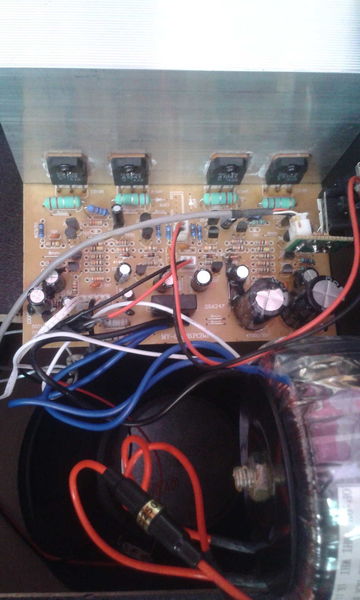

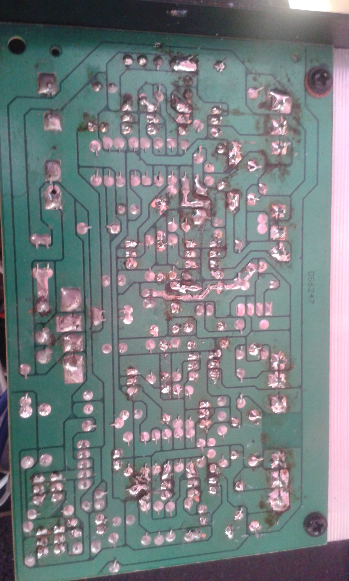

(#) feccus hozzászólása Szept 22, 2019 /
Üdvözletem!
Egy kis segítségre lenne szükségem,hozzámkerült egy
Aktív hangfal tákolt erősítője. Hiányoztak belőle alkatrészek sérült-össze vissza forrasztott nyák. Kicseréltem benne a végfok ic-ket, kicseréltem benne az összes tranzisztort, az összes diódát és az ellenállások egy részét ill. A kerámia kondikat. Jelenleg ha bekapcsolom akkor a hangszóró hangosan búg és a jobb szélső végfok ic nagyon melegszik. Nem tudom hogy hogyan tovább mit kellene még cserélnem. Előre is köszönöm a segítséget.
(#) Gafly válasza feccus hozzászólására (») Szept 22, 2019 /
„Kicseréltem benne a végfok ic-ket, kicseréltem benne az összes tranzisztort, az összes diódát és az ellenállások egy részét ill. A kerámia kondikat.”
Szerintem ami még maradt, akkor utána tuti jó, ha nem rontottál el semmit.
Régebben én mérni szoktam, néha bejön.
Mi a kérdés?
(#) feccus válasza Gafly hozzászólására (») Szept 22, 2019 /
Megmértem minden ellenállást és egy hibásat találtam. A kérdés az lenne hogy van-e ötlet hogy mi lehet még problémás?
(#) Gafly válasza feccus hozzászólására (») Szept 22, 2019 / 1
„Kicseréltem benne a végfok ic-ket”
Nem tudom ugyanarról beszélünk-e, de a csatolt képekben én nem igazán látok IC-t.
Neve, típusa, vagy száma van a készüléknek esetleg?

(#) alfa008 válasza feccus hozzászólására (») Szept 23, 2019 /
Azok nem ic-k, hanem tranzisztorok. 2sa1941/2sc5198, ha jól látom. A tranzisztorok e-c lába között ellenőrizd, hogy nincs e zárlat!
