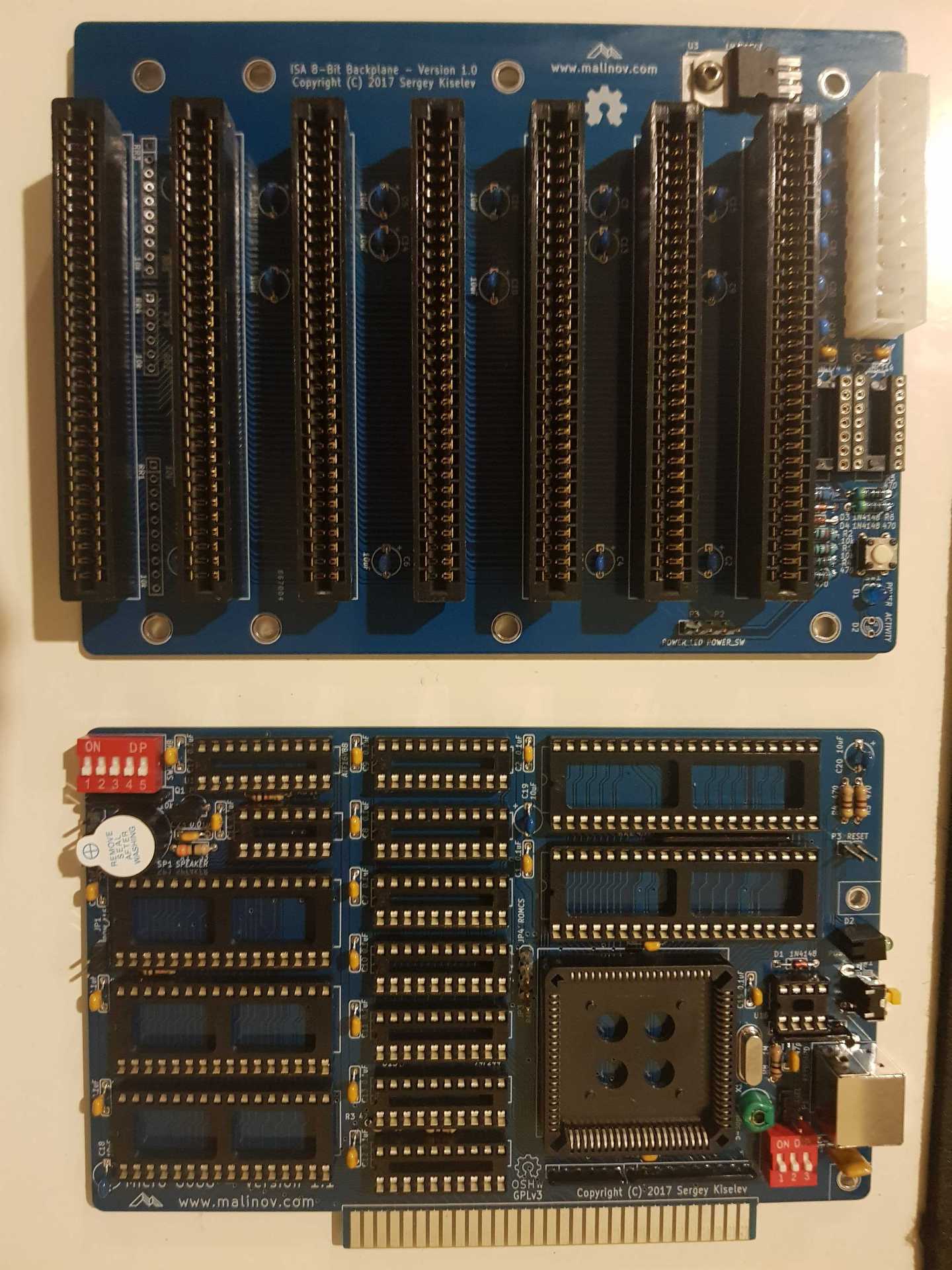

Van egy 8088-as processzorom, meg egy néhány dolog hozzá. Ezekből építkeznék.
A mellekelt kepen egy orosz srac altal tervezett backplane es 'alaplap' van.
Ez eleg jo ha csak jatszani akarsz vele. Hasznalhatod komplett IBM PC (XT)-kent (Prince of Persia nekem ment CGA monitorral) vagy kidobhatod a BIOS-t es sajat magadnak irsz hozza monitort, basic-et,amit akarsz (tudsz). Az ebay-en tudsz venni PCB-t hozza, vagy akar kit formajaban is elerheto. A backplane nem feltetlen szukseges (ha nem IBM PC-kent hasznalod), de kenyelmes.

Igen. Nekem amolyan fiokban elfero XT potlek, kartyakat tudok vele tesztelni.
A BIOS forrasa is hozzaferheto, tehat tudod modositani, igy aprankent tudsz magadnak "rendszert" fejleszteni. Nekem nincs univerzalis EPROM/EEPROM egeto/irom mert becsipodes, hogy ezt mindig magamnak rakom ossze A mellekelt kepen pont az emlitett 8088-as EPROM-janak irasa lathato. Jobbra lent a ket kulonbozo fesz eloallitasa az irashoz, bal-kozep az ATMega, ami az irast/olvasast vegzi, felette egy soros/USB atalakito, merthogy az ATMega sajat atalakitoja epp behalt, cserere var. Igy erdekes/izgalmas
