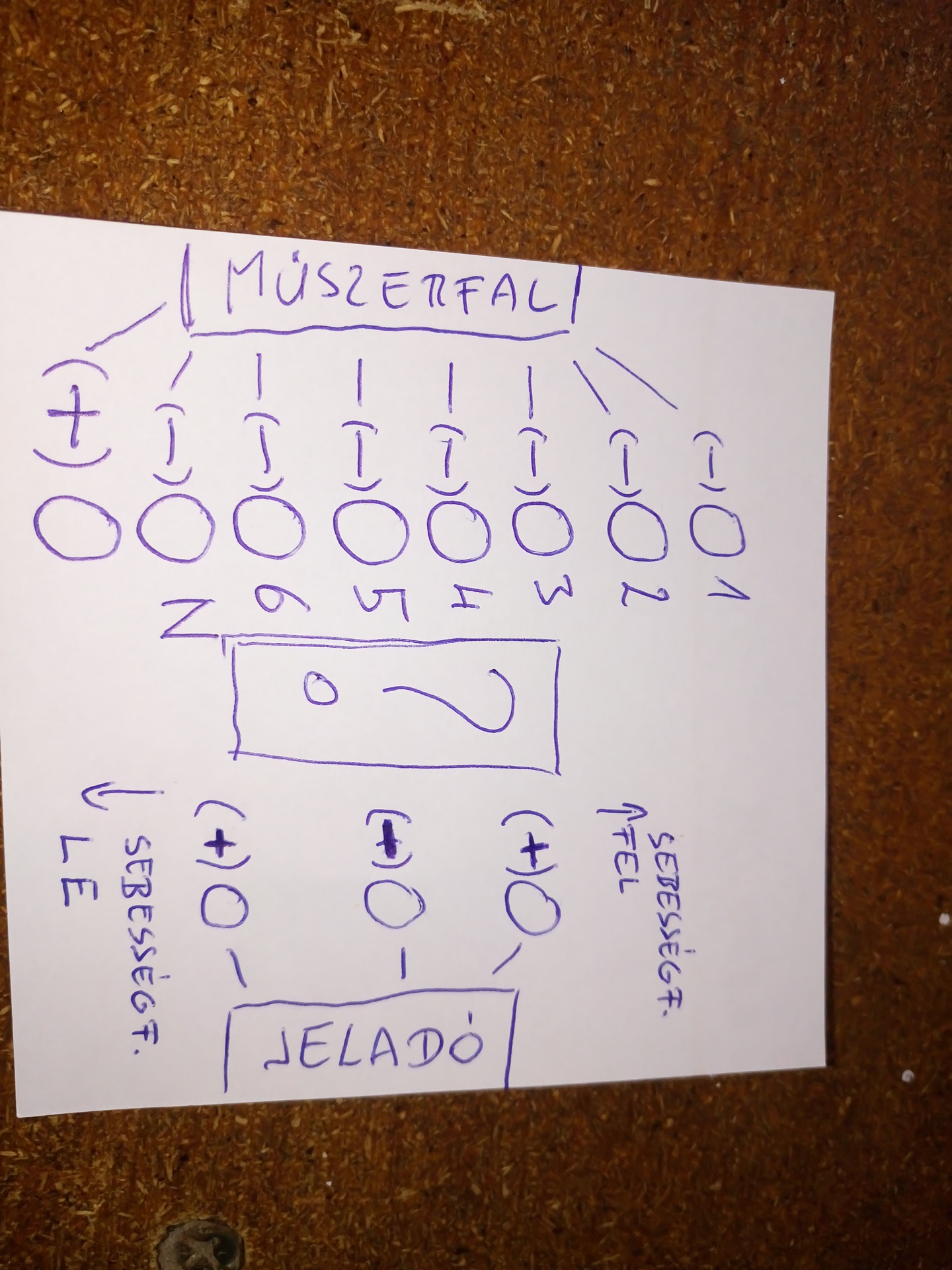

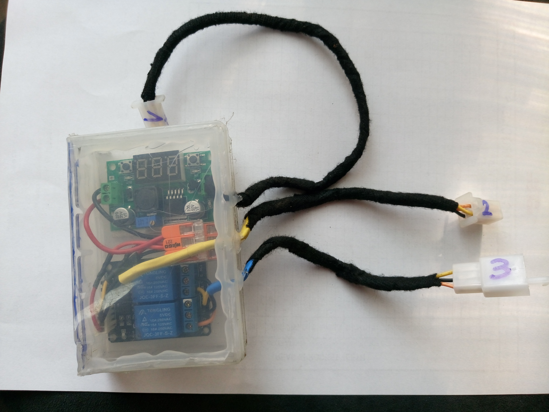

Segítséget szeretnék kérni egy motorkerékpár fokozatkijelző illesztésével kapcsolatban.Eredetileg az első képen lévő változatot próbáltam ki,de a jeladók nagyon megbízhatatlanul működtek.Ezért kicseréltem azokat a második képen látható optikai kapcsolókra,viszont ezekhez kellett készítsek egy egyszerű illesztőt,ami tudja működtetni a kijelzőt.Mivel beszereztem azóta egy univerzális "műszerfalat"(negyedik kép),szeretném annak az integrált fokozatkijelzőjét működtetni a meglévő eszközökkel.
A gondom az,hogy az általam készített "jelfogó" egy +12v impulzust ad ki minden fel,vagy le váltásnál az iránynak megfelelő szálon,a test közös,mivel az eredeti kijelzőnek erre volt szüksége.Az új műszerfal viszont minden sebességfokozathoz (6 fokozatú a motor) egy kapcsolt testet igényel(ötödik kép).
Milyen kapcsolással,eszközzel tudnám ezt elérni?

(#) yzfzoltan hozzászólása Aug 25, 2019 /
Csináltam egy móricka rajzot,arról hogy mit szeretnék.Akérdőjel helyére nem tudom mit tegyek,hogy működjön a kapcsolás.
(#) dB_Thunder válasza yzfzoltan hozzászólására (») Aug 25, 2019 /
Egy decimális fel-le számlálót!
Én valami programozható eszközt használnék, mert kommersz ic-t nem ismerek a problémára. A 4017 csak 1 irányba tud léptetni.

(#) pbalazs válasza yzfzoltan hozzászólására (») Aug 25, 2019 / 1
Egy fel-le számláló és egy multiplexer kell neked, pl. 40193 és 4051.

(#) kaqkk válasza yzfzoltan hozzászólására (») Aug 25, 2019 /
Az lenne a legegyszerűbb és legjobb ha minden sebességhez tennél egy érzékelőt (a második kép)
(#) yzfzoltan válasza kaqkk hozzászólására (») Aug 25, 2019 /
Azt nem lenne egyszerű kivitelezni,meg kéne bontani a motorblokkot.Amit látsz érzékelők,csak a váltópedál pozícióját figyelik,szekvenciális váltónál ez pedig csak fel vagy le.
Akkor viszont a legegyszerűbb egy 16f628 as pic és egy uln2004 tranzisztormező
A program amit a picbe kell égetni kb 15 perc alatt kész van ,és reméljük van ismerősöd aki be tudja égetni .

(#) kaqkk válasza yzfzoltan hozzászólására (») Aug 25, 2019 / 1
És itt a kapcsolási rajz
És innen már csak egy lépés egy komplett kijelző
