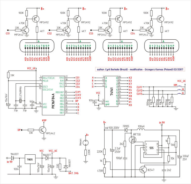

(#) lajos1969 válasza sooty hozzászólására (») Okt 17, 2019 /
Ezzel se megy.
16F84-el ment tökéletesen.

(#) sooty válasza lajos1969 hozzászólására (») Okt 17, 2019 /
A 16f628 és a 16f84 lábkompatibilis ugyan, de vannak különbségek. A változó terület máshol kezdődik, a komparátorokat ki kell kapcsolni, a státusz biteket állítgatni kell. Leellenőrzöm a config biteket, lehet hogy ott is van eltérés.

A betett részletben hat digit látszik (L1-L6), amikre az anódfeszt a PORTB kapcsolgatja. A digitek értékét a PORTA-ra teszi ki. A rajzon nem így van... szerintem.
(#) Hp41C válasza kistee hozzászólására (») Okt 18, 2019 /
Biztosan nem ehhez a rajzhoz való. A program a B porton 6 csövet választ ki, az A porton adja ki a BCD kódot. A rajzon a 4 cső kiválasztása és a BCD kód beállítása is a B portra van kötve.
(#) kistee válasza Hp41C hozzászólására (») Okt 18, 2019 /
Akkor most már csak az a kérdés, hogy a kolléga mit épített meg?
A hozzászólás módosítva: Okt 18, 2019
(#) lajos1969 válasza kistee hozzászólására (») Okt 18, 2019 /
Bocsánat uraim ha én hibáztam!
Megépítve a feltett rajz szerint van, egy F84-el működött szépen, csak valamihez kellett régebben s kivettem a panelból. Most meg csak 628 van itthon.
A hex fájl megvan az F84-hez de az asm-et egy lengyel fórumról halásztam, most próbálom megkeresni, hogy honnan.
Lehet nem ehhez való tényleg, ha nem akkor ezer bocs!
