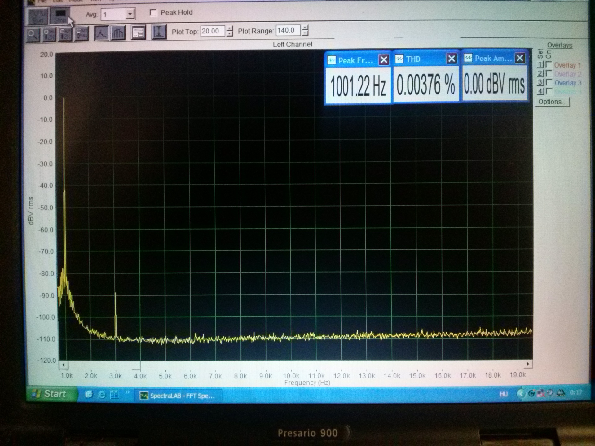

Bár nincs jelentősége a harmonikus torzításnak, sőt akkor szól jól valami, ha több százalék a THD, azért megmértem hobbi szinten.
Az első három fotón sorjában: Uki= 0.3Veff, 1Veff, 3Veff Aztán a műterhelést használtam kimeneti osztóként (ha már annyi darabból van összerakva, legyen valami haszna ennek is). Az ötödik képen ugyanaz a 3Veff, de egészen más a torzítás spektruma, valószínűleg a hangkártya is torzít már +10dB-es szintnél valamennyit. Aztán a 6-7-8. fotón Uki= 10- 15- 20 Veff A terhelés végig 8 Ohm.
Ez pedig 4 Ohm-on 10- és 20 Veff kimeneti szintnél.

Úgy látom nekem is ugyanazt a THD mutatja, tehát jól rajzoltam le, de nem értem milyen puklit látsz. Miben, mikor, hol?
Ezt a linearitás vizsgálatot minden erősítőnél meg szoktam csinálni. A lényege, hogy táptól-tápig vezérlem az erősítőt egy állandó jelemelkedési sebességű jellel, lényegében vehetjük úgy is, hogy a háromszögjel egyik "szárával". Az ideális opamp erősítését pontosan akkorára állítom be, mint a végfok zárthurkú erősítése. Ha a végfok torzítása nulla, akkor egy vízszintes vonalat kell látnunk... de ilyet sose. Ez a görbe minden végfoknál "S" alakú szokott lenni, most "harang" alakú, ami azt mutatja, hogy a két félhullám szimmetrikusan torzul. Mellesleg a keresztezési torzítást is szépen kimutatja és a THD-t is ki lehet számolni belőle.
Pl. most teljes kivezérlés környékén 12mV a linearitáshiba. (29.33V+12mV)/29.33Vx100= 0.0409% Most érdemes megnézni mekkora THD mértem hobbi szinten 20Veff-nél.... érdekes, nem? Ui: Ja...igen. Meg kell szorozni kettővel a kimeneti szintet, akkor Upp/linearitáshiba és akkor ki is jön a 0.02%, amit mértem. Csak összeforgatom a szimulálást a méréssel ![]() A hozzászólás módosítva: Okt 25, 2019

Fél óra bemelegítés után ezeket a feszültségeket mértem. A DC szervó erősítését megnöveltem, így is maradt némi eltérés a tápfeszben, de ez teljes kivezérlésnél eltűnik, teljesen szimmetrikusan klippel. A szkópon a csíkok azt mutatják, hogyan változik a "szervó" (vagy minek nevezzük) tranzisztorainak az árama kivezéreletlenül és klippelésig hajtva, majd vissza. Az első fotón a pozitív táptól mértem az 1k munkaellenálláson a feszültségesést, a másodikon meg a negatívon ugyanezt. Máris megnézem amit küldtél.
Mérve semmi különbség nincs a két DC szervó között, minden felharmonikus pontosan ugyanazon a szinten van, viszont így van a kimeneten 16 mV DC. Tekergettem a nyugalmi áramot 3Veff kimeneti feszültségnél. A tozításminimum 40mA-nél van (0.003%), viszont a sokadrendű felharmonikusok 30mA-nél tűnnek el, de ilyen kis nyugalmi áramoknál leromlik a stabilitása - kb 10mA-t mászkál - ezért inkább feltekertem 50mA-re.
