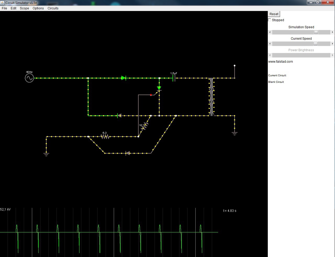

Nem ismerem az egész kapcsolást, de az alkatrészek megfelelnek.
Ami lent le van rajzolva az maga az egész kapcsolás. A jel+ és GND közé összesen 1 tekercs jön és ennyi. Ott hogy már milyen jel megy be azt nem tudom sajnos....
Tirisztor:
1 katód 2 anód 3 kapu A kapcsolás nem érzékeny a tiri típusára, itt van bőven kapuáram! A két "ajánlott" kondit nem értem, főleg a 8 mikrót nem. 1,5 mikro, 400V !! ENYI! Egyébként elbírja a 280 voltos is mert AC-s.
És akkor elméleti síkon ez így működik ahogy vissza lett rajzolva igaz?
Holnap lesz még lehetőségem lepróbálni a működését hétfő előtt ezért is kérdezem mert akkor ma összeforrasztom. A nyáklap már kész nagyon egyszerű nyákrajza volt....
Tesztre nyugodtan összerakhattad volna légszerelve is! Alias drótgombóc..
Trafónak a teszt erejéig jó rá bármi nem? (Mármint gyújtótrafó...)
Most nincs kimondottan CDI-hez való 12V-os trafóm itthon....

Nem tudom, talán működik másik trafóval,de jó lenne CDI trafó Le lehetne tesztelni a kapcsolást, de ahhoz hálózati feszültség kell, nem javasolnám, nagyon ésszel kell lenni!
Mekkora hálózati feszültség? Nem gond, van stabilizált DC (leválasztott 2x max 450V 0,6A és van még közvetlen AC 0-tól 310V-ig ~ 5,5A is...)
Amit még kérdezni szeretnék ez a "CDI" modul ez mire gyújt végül is? Csak hogy akkor a működési metódusát is megértsem....
Alapból a blokkban egy normál tekercset láttam, ahhoz tartozó 472ohm DC ellenállással. A kapcsolási rajzot elnézve hirtelen arra tudok gondolni hogy ellentétes irányú impulzus, vagy impulzus kimaradásra jelenik meg a szikra?
Üdv uraim. Készítek egy új postot ide hogy rá találhasson bárki akinek ez a baj a masinájával esetleg.
Denso CDI 129000- es szériaszámmal (ezzel szerelték a suzuki gemma questo 50, 90, suzuki carna 50 , suzuki hiup és a többi régi /90-es évekbeli) állóhengeres 2 vezetékes CDI-s motorokat). A CDI-be eredetileg be volt építve a gyújtótrafó , ez nálam nem megoldható így lett 4 vezetékes a CDI. Csak olyan gyújtótrafó jó hozzá aminél a ház nem tartalmaz testet , máskülönben a CDI tönkremegy! 2 vezetékes gyújtótrafó egyik a + másik a közösített (nagyfesz és a primer oldal negatívja egyben). Ha esetleg nem indul vele a motor a bemenő jelvezetékek polaritására nem érzékeny, fel lehet cserélni! Alkatrész lista ami nálam bevált: -BT152-800R tirisztor -3db UF4007 dióda -1,5µF 280V~ MKP, MKP-X,MPX -10ohm 0,5W -6,3ohm 2W (3db 1ohm 2W és 1db 3,3ohm 2W) Kapcsolási rajz és nyákrajz mellékelve.

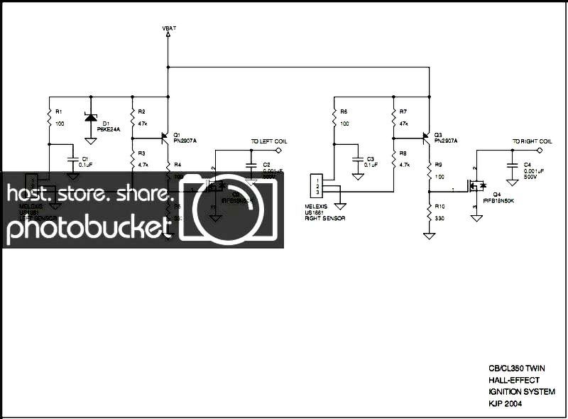

A bőség zavara áll fent.TCI gyújtást szeretnék építeni,amit akarok az hall biporális vezérlés (2 mágnest használok) ,fet vagy igbt kapcsoló,egyszerű de stabil legyen.Néhány kapcsolást felrakok kérlek segítsetek dönteni.8-10 ezres fordulatot kell bírnia. Előre is köszönöm MCsaba

Szerintem 100x problémásabb egy TCI, mint 1 CDI ! PL: Magasabb fordulatszámon elfogy az energiája, mert nincs idő a megfelelő áram kialakulására. Ha gyújtás rajta marad és pont zárt a trafó áramköre, és ennek magas a valószínűsége, csak zabálja az áramot, és le is éghet a gyújtótrafó.
Megkerestem az első ic-s áramkör eredeti leírását:
http://www.seekic.com/circuit_diagram/LED_and_Light_Circuit/ELECTRO...N.html Én egy ilyesmit (működési elvben azonos) építettem annó a régi Corsánkba, az jól működött. Halljeladó esetén a 2 tranyó környékét át kell gondolni!! Teljesen felesleges a 150ohm 4W ellenállás!!! Attól függően, hogy milyen jelet ad a hall, lehet hogy a 2 tranyó és kacatjai teljesen elhagyható!!
Köszi dB a választ,de a BD 135 tranyó nem tudom mit csinál,kicsit nagynak tűnik.A hall ic tudná direktbe hajtani az ic-t.Azonkívül a 22mikrós kondi is zavar.
