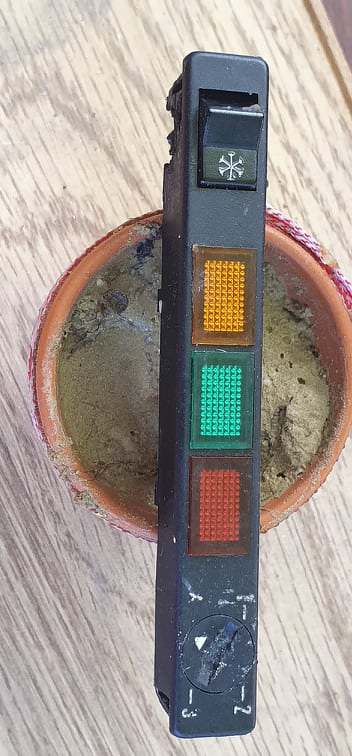

(#) somys hozzászólása Okt 11, 2019 /
Sziasztok! Kapcsolót , kijelzösort keresek Obod - Bauknecht fagyasztószekrényhez.Hol lehet kapni esetleg infot rólla.Bontott is jó .Köszönöm

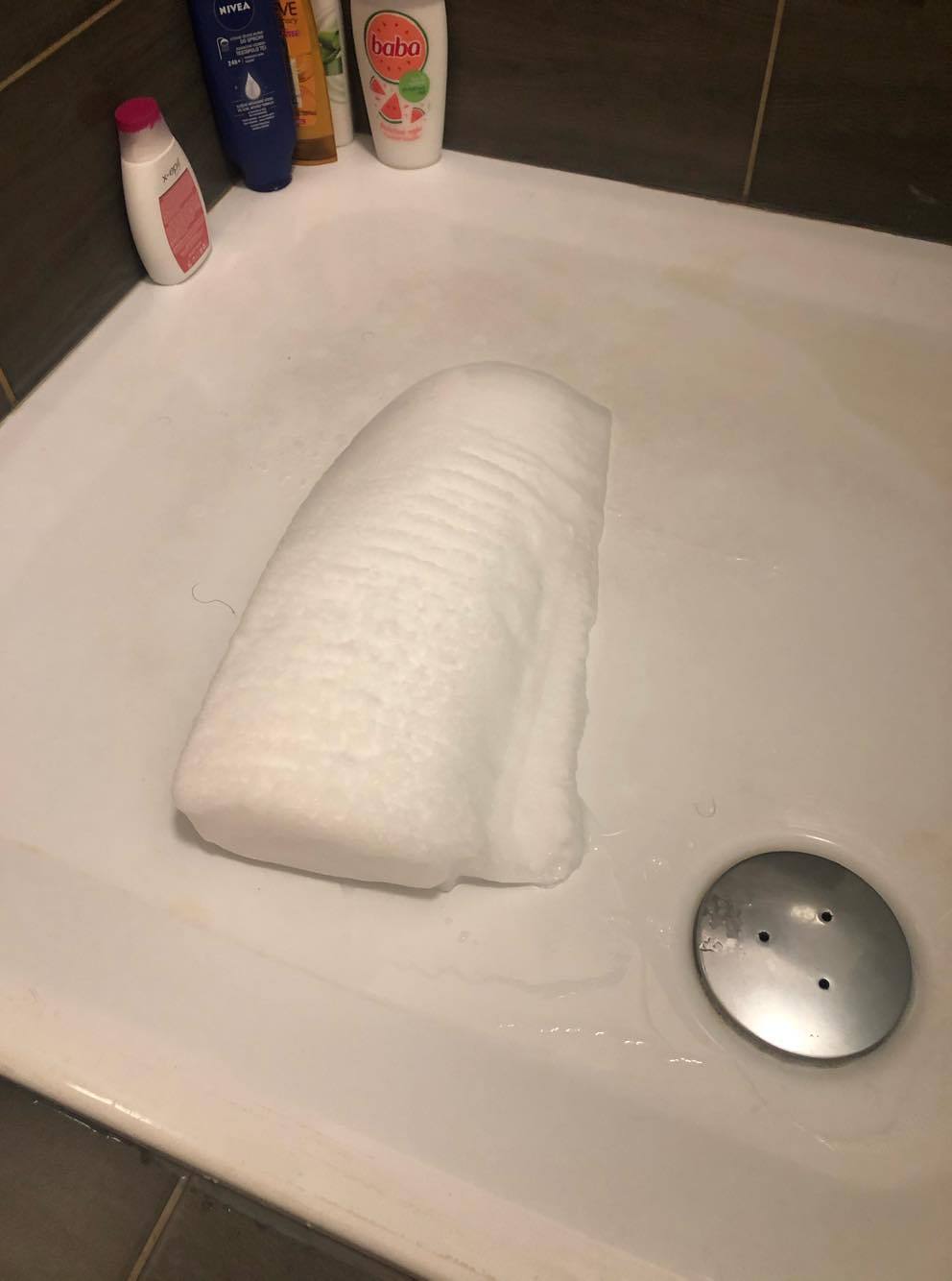

(#) serzi9 hozzászólása Nov 6, 2019 /
Adott egy BEKO dsa 25020 hűtőszekrény. Használtam vásároltam. Sajnos arra lettem figyelmes, hogy a hűtőszekrény folyamatosan hűt, sosem kapcsol le. A hőfokszabályozó tekerőt bárhova állítom, mindig kb. ugyan olyan hideg van bent. Értelemszerűen ha lejjebb veszem, akkor sem kapcsol ki sosem. Így belül a fala foylamatosan jegesedik. Nemrég egy 8 cm vastag jeget olvasztottunk le. Azóta időközönként lekapcsolom manuálisan a hűtőt, hogy kicsit olvadhasson. Az ajtók jól záródnak. Segítséget kérnék, mi lehet a probléma? Laikusként arra gondolok, hogy nem jó a hőfokszabályozó, így nem érzékeli, hogy elérte az adott hőfokot és nem kapcsol le. Így nem indul lassú olvadásba a hátfalon létrejött jég, ami nem folyik el hátra/lentre a kompresszor mögé, hogy elpárologhasson a csepptálcáról.
A hozzászólás módosítva: Nov 6, 2019
