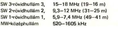

40m-re tudnátok ajánlani nekem egy egyszerű* vevő antennát? Kert van hozzá (50 méter hosszú). Ma előszedtem a régi videoton tunerem. Kíváncsiságból rákötöttem a CB bázis antennámat. (Tudom, hogy az 10m-re van) De ezzel is meglepően sok rádiót fogtam. Kíváncsi vagyok hogy mit hallok egy 40m-re méretezett antennával. Vidi tuner

40m-es amatőr sávot szeretnéd hallgatni? Ott leginkább CW (távíró) és SSB üzemmódot használnak, amik vételéhez némi átalakítás szükséges a rádióban.
Nem feltétlenül az amatőr sávot. Csak amolyan hullámvadászat. Az amatőr sávhoz tudom kell, hozzá egy Beat oszcillátor. Aa sávszélessége is túl nagy az 1 KHz-es sávokhoz. Nem lehetetlen vele a vétel de a vidi tuner nem egy amatőr rádió az biztos. (Sokat segítenek , oktatnak a fórum tagjai. Tőlük tudom már ezeket az információkat is.)
